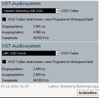

Einige sehr preiswerte Geräte wie zbs. das U-PHORIA UM2 oder U-PHORIA UMC22 laufen mit dem ASIO4ALL Treiber.
http://www.music-group.com/Categori...udio/Audio-Interfaces/UMC22/p/P0AUX/downloads
Die HD Serie wie zbs. das 202 das 204 oder 404 haben ihre eigenen Treiber.
http://www.music-group.com/Categori...o/Audio-Interfaces/UMC204HD/p/P0BK0/downloads
Und die sind nach meiner Erfahrung sehr stabil und sicherlich nicht schlechter wie die von Focusrite.
Wie übrigens auch die Geräte.
Im Anhang unter Cubase der ASIO Treiber von einem Steinberg UR22 und einem U-Phoria 204HD.
