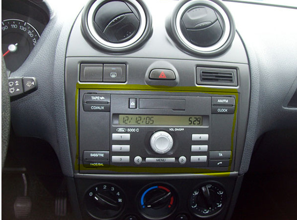

Ich möchte mein vorhandenes Radio tauschen welches so ausschaut:

Nun wäre das ja ein Tausch von Din 2 auf 1, sprich ich brauche einen passenden Rahmen, bin aber irgendwie überfordert.
Kann mir ggfs. jemand einen Rahmen raussuchen womit das Radio in den vorhandenen Sockel passt?

Bist du sicher das du einen Rahmen brauchst? Das neue Display hat doch die Größe von 2DIN.

@F1database Doch, braucht es leider bei denen. Da die Original Ford Radio größer sind als 2-Din. Du kriegst es rein, ja, aber hast dann löcher auf den Seiten.
