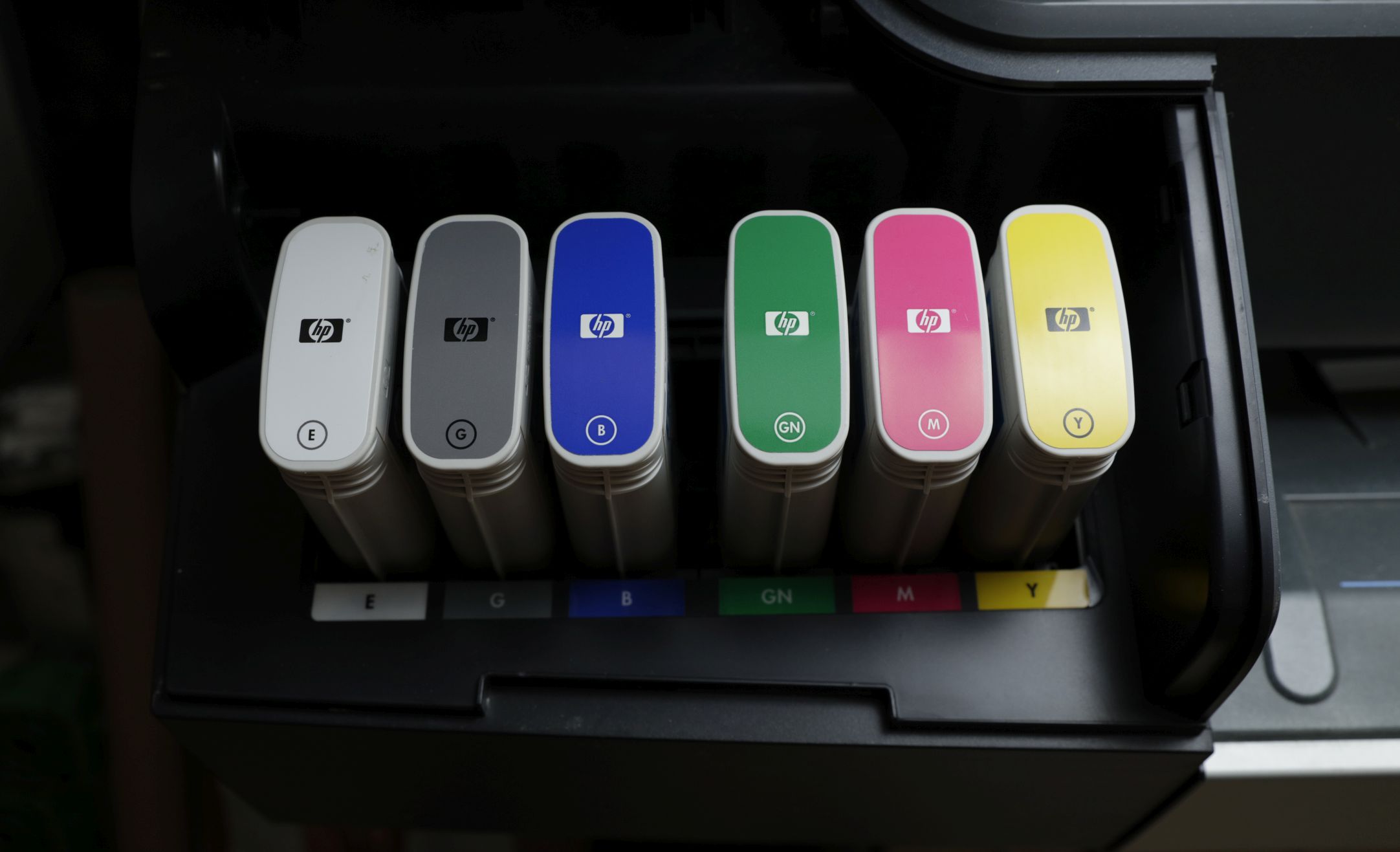

wern001 schrieb:
Es gibt RGB Druckfarben
Ach du scheisse. Das sind zusätzliche buntfarben für Drucker die 8 oder 12 Tinten aufs mal drucken. Aber RGB (additiver farbraum) ist nur mit Licht möglich, drucken geht nicht. Nochmals… RGB= Alle Farben gleichstark gemischt ergibt weiss. cmyk=alle Farben gleich stark gedruckt ergibt schwarz. RGB gibt es am Monitor, händydisplay, TV-Gerät, Beamer , Scheinwerfer in der Disco. Gedruckt geht nur cmyk und alle anderen Farben die auf Papier, Karton, Blech, Stoff, usw. Erhältlich sind
Schau mal die Pantone farbkarte an, da gibt es Gold, Silber, neongrün, grün orange, rot, gelb, blau… trotzdem gibt es keine RGB=druckfarbe. Geh mal in den Baumarkt und verlange RGB Farben für die Wand.
Was meinst du wieso 0% rgb schwarz ergeben und 255R 255G 255B weiss. Und was 100%cyan 100%magenta 100%yellow stattdessen schwarz ergibt und 0 in jeder Farbe den Hintergrundton des bedruckten Material ist?

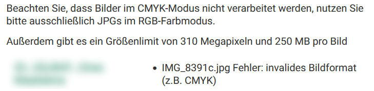

chrigu schrieb:
Nur drucken= CMYK
Das ist quatsch!
Du darfst nicht nur von Druckereien für Zeitung und Zeitschriften ausgehen!
ALLE unsere Druckservices (Fotodruck) wollen sRGB. CMYK wird explizit abgelehnt.
In unseren Shopsystem passiert das, wenn man ein CMYK hochladen will:
Das einzige wo wir CMYK liefern KÖNNEN, nicht müssen, ist unsere hisige Druckerei, welche Zeitzungen und Zeitschriften drucken. Und selbst da wandeln die die Bilder eh nochmal in Ihre eigenen Farbprofile, passend zu ihren Maschinen...

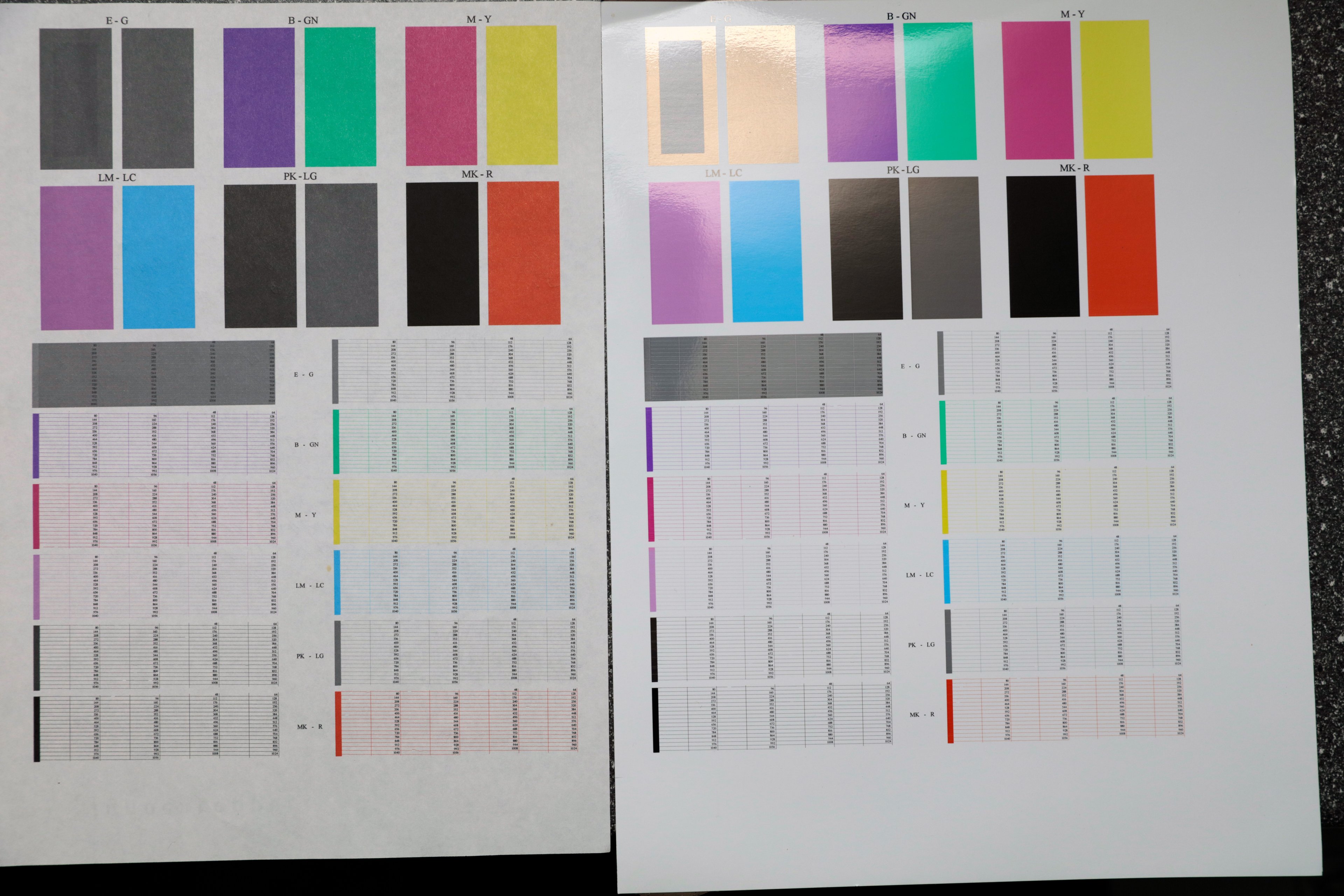

Für alle die es nicht glauben können das ein Tintenpisser auch RGB druckt. Ich lass morgen mal zwei Diagonseseiten aus dem Drucker raus. 1x auf Fotopapier und 1x auf normalen Officepapier mit 200 Weißgrad
Mach bitte auch gleich ein Foto der rgb farbkartuschen.😵‍💫
Es gibt kein rgb druck weil rgb auf Licht basiert und ohne Licht (Lampe aus, bildschirm panelleuchte aus) keine Farben mehr da sind . Es gibt nur Drucker, die mit zusätzlichen buntfarben eine grössere farbpalette abdecken. Himmelnocheins.
Wenn es rgb Drucker gäbe, würde der gesamte rgb Farbraum mit 3 Patronen abgedeckt, und nicht mit 8 oder 16.
Und Pantone besteht aus 14 speziellen farben die mittels Mischtabelle und Verhältnis und Menge den kompletten pantone farbfächer abdeckt. Also nochmals ein komplett andere Baustelle.

Hier noch das Bild vom Düsentest dabei werden keine Farben gemischt. 1x 80 g/m² normal Papier 1x 235 g/m² HP Professional Fotopapier
Eigentlich ist es mehr ein 10 Farbdrucker. + zusätzlich durchsichtige und matte Tinte. Und ja das "Blau" sieht mehr nach Violett aus.
