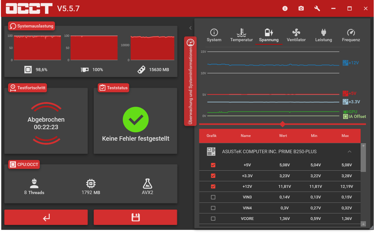

Was ich Schon versucht habe, da ich 4 Arbeitsspeicher habe habe ich alle einzeln getestet.Ohne Erfolg.Die Grafikkarte ist neu(asus radeonrx 5700) aber ich hatte das Problem auch davor mit der alten Grafikkarte (geforce GTX 1060).
Spiele wie Rocket League laufen ohne Problem oder Fallout4.
Die Temperaturen der Grafikkarte sind so bei 70-80 grad. Cpu Unter 60 grad da ich es untertaktet habe.Momentan aber wieder auf Standart habe und somit die Temperatur bei 58-70 grad ist.
Habe par Test gemacht vll könnt ihr da mir eines besseren Belehren da ich keine Ahnung habe von Spannungen.

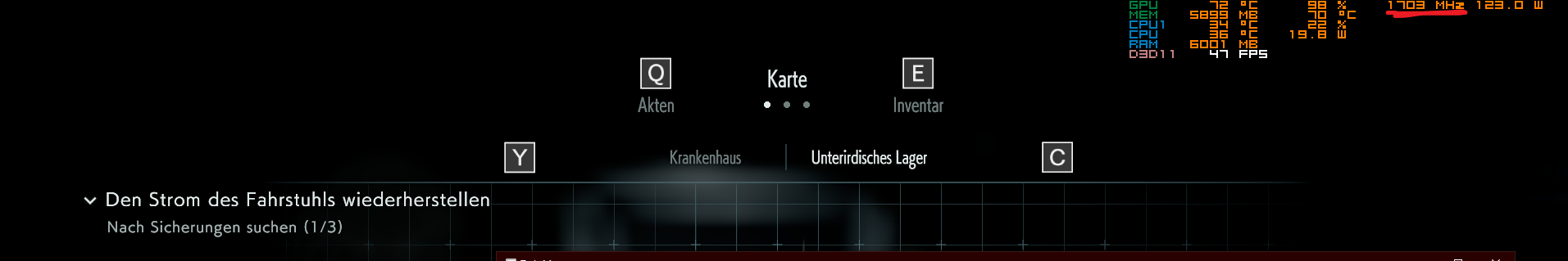

Was mir aufgefallen ist.Konnte heute länger Resident Evil 3 zocken da die last ca immer so bei 60-75 war.Aber als er dann mit der Last höher ging ist der Rechner wieder abgestürzt.Könnt ihr da was herausstellen ?
Was genau meinst du mit "der Last"? Bezogen auf die Grafikkarelte oder CPU?
Die Grafikkarte.Also Taktrate glaub ich wenn die bis 1400 MHZ läuft dann stürzt der Rechner nicht am aber wenn er so bei 1700 läuft dann friert es oft ein. ZB Bei rocket League passiert das nicht da es immer unter 1000 MHZ ist.
