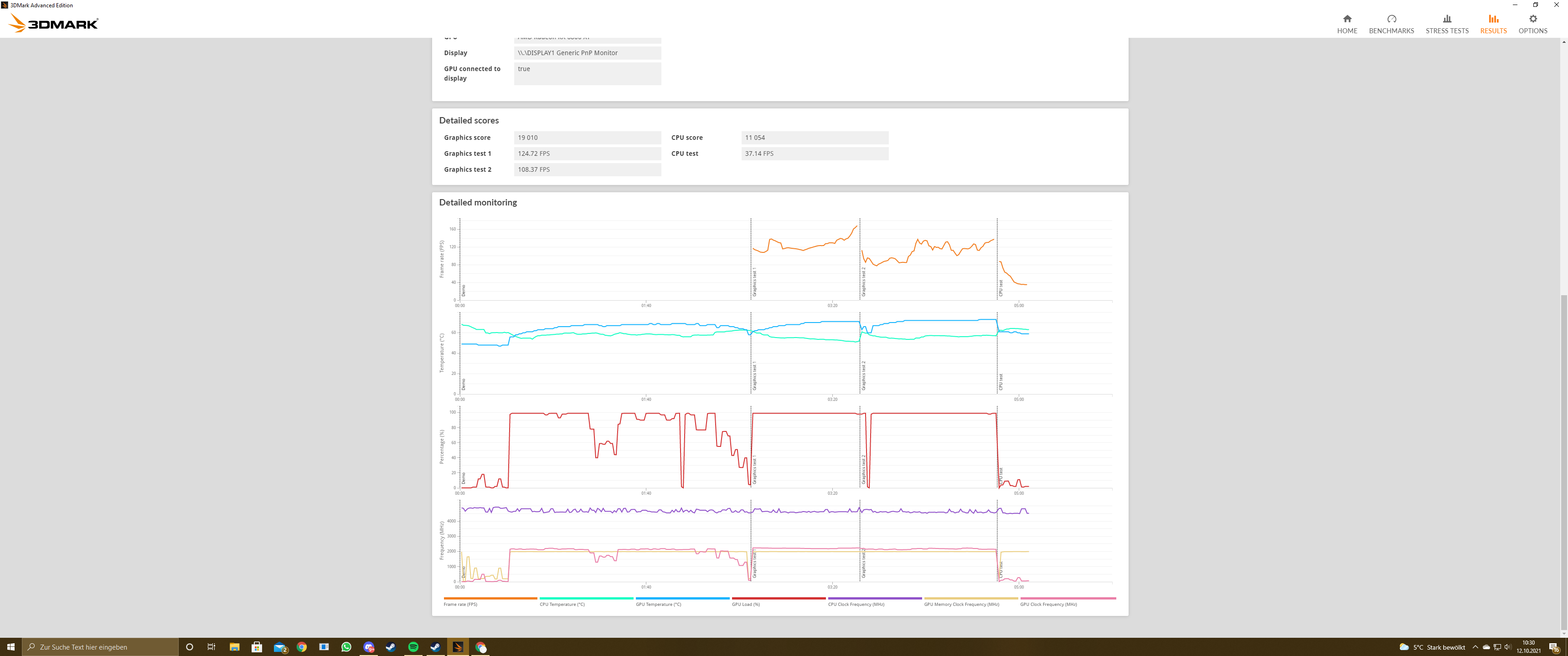

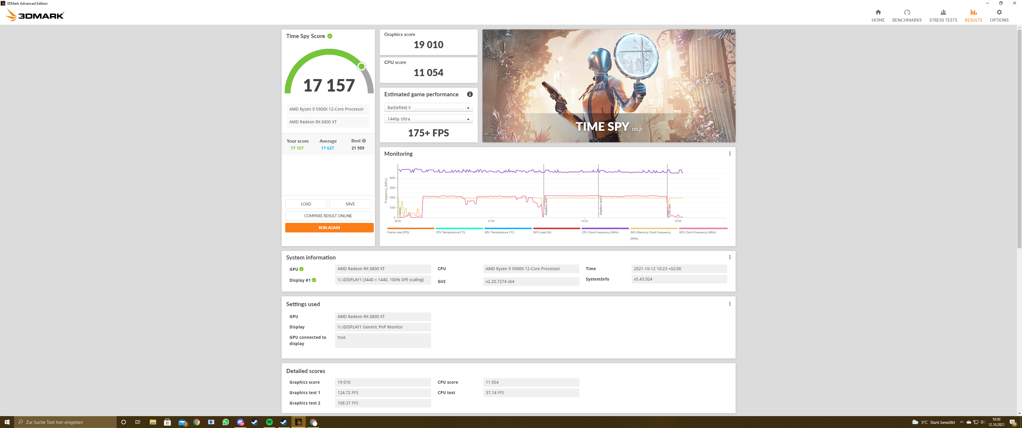

Schon besser aber mich wundert der deutlich niedrigierere CPU Score
Du hast dein Bios reseted. Hast du danach den RAM XMP/DOCP wieder geladen?
Reaktionen: Andy4
Ach stimmt danke hab ich vollkommen vergessen 😂 danke mach ich gleich Mal wieder rein
Reaktionen: NameHere
