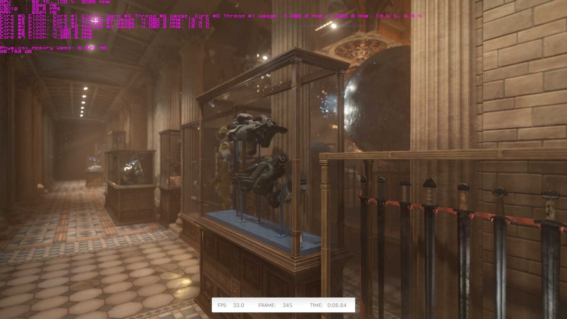

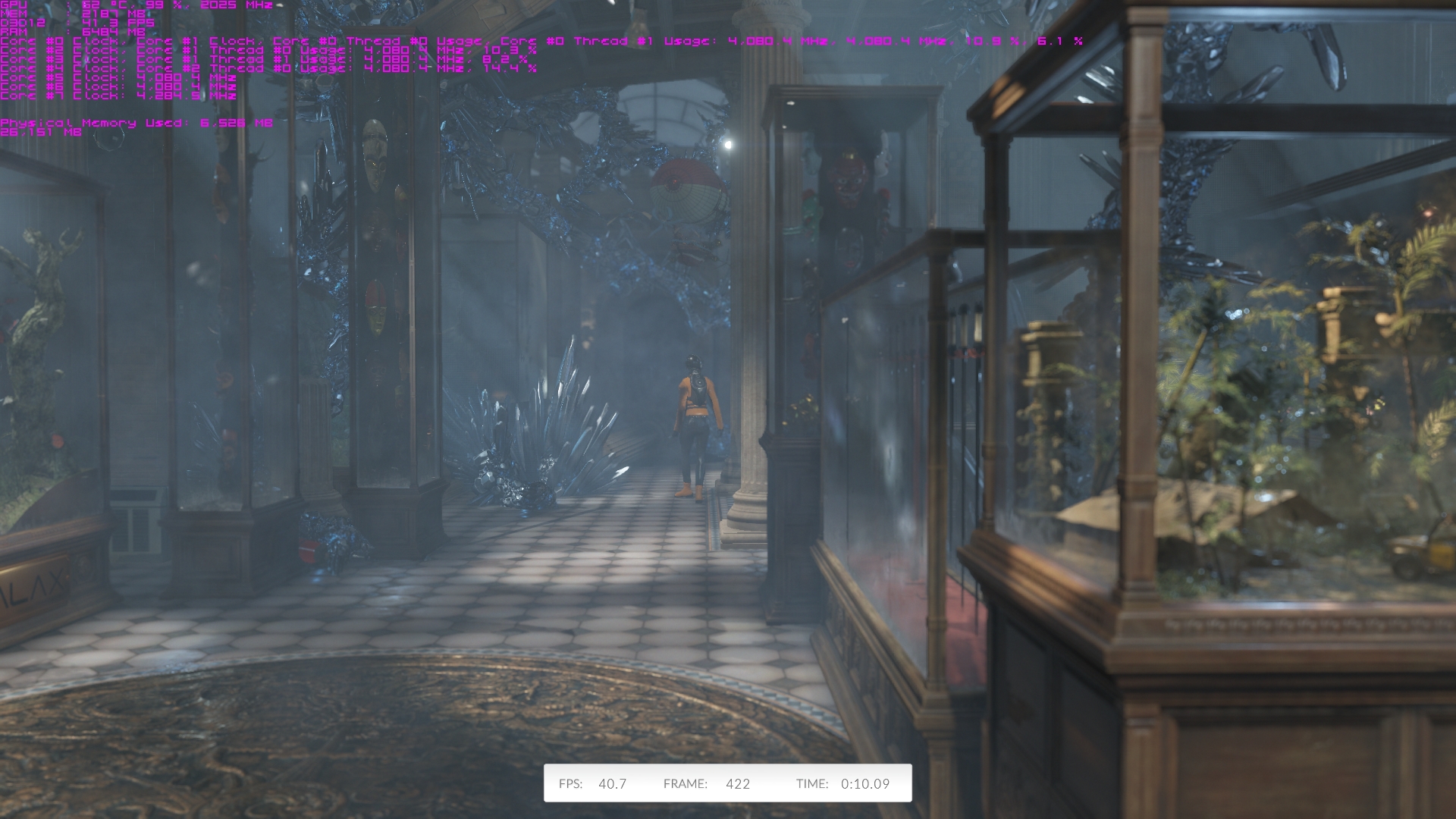

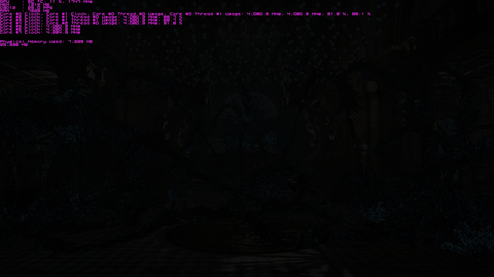

So ich habe mich dran gemacht mal die Screens zu machen.
Ich hatte keine lust alle 16 Kerne Aufzuspielen. Mir sei vergeben. ich habe 1-3-6 genommen. falls dies nicht reicht. werde ich mehr nachreichen. das "fast schwarze" ist vom CPU test. Ich war kurz abgelenkt. und konnte nur das ende ablichten.
Aber... ich würde sagen das läuft immernoch nicht ganz rund..... :( also 100% leistung denke ich ist des nicht.

Deine Karte taktet voll aus und ist zu 100% ausgelastet. Wie viele FPS sollte denn Deiner Meinung nach das System im Tim Spy bringen?
Und wäre ein Test mit Deinen Games nicht interessanter? Du zockst doch keinen Benchmark.
