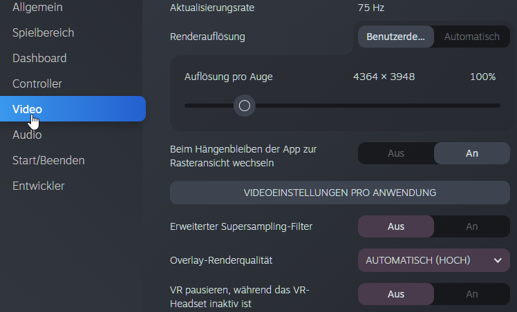

Allerdings hab ich gestern Abend anhand meiner Screenshots das erste Mal bewußt festgestellt, daß der Auflösungswert so schon in SteamVR steht:
Das Problem liegt also nicht im fpsVR, der liest offenbar nur SteamVR aus.

So, HMDQ jetzt mal gestartet - meldet exakt die gleiche Auflösung:
=>4.364 x 3.948
Wahrscheinlich hängt es dann wirklich damit zusammen, daß die Hersteller die eigentliche "native" Auflösung schon "ab Werk" über Firmware und Treiber tweaken.
Aber auf jeden Fall hab ich ja jetzt mögliche Begründungen, und das war auch bei der 5K+ ja nicht anders. Hat mich nur mal interessiert, weil die Zahl eben so gänzlich von dem abweicht, was ich erwartet hatte.
Danke nochmal :)
