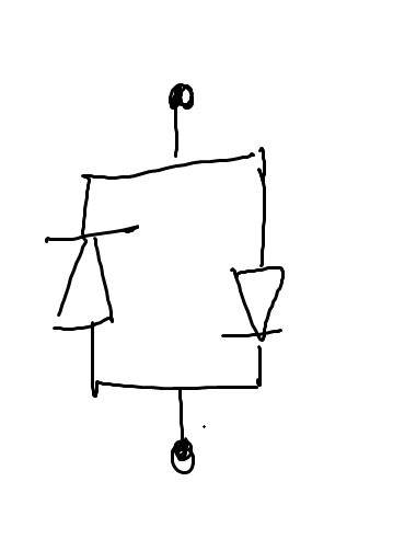

Sind duo led solche die zwei LEDs in einem package haben (z.B. rot und grün)?
Falls dem so ist: natürlich funktioniert das nicht mit Mainboards. Jedoch lässt sowas mit minimaler Schaltung/Elektronik lösen.

@Michael-Menten: Wie gerade geantwortet sehe ich die Power LED nicht direkt. Und ich habe gestern irgendwo gelesen dass HDD LED nicht den + Pol unterbricht, sondern den -, deshalb wurde da eine einfache Schaltung benutzt um die DUO LED richtig anzusteuren. Der Artikel ist aber von Anfang 2000, keine Ahnung ob das immer noch so ist
Gibt Gründe warum häufig sowas per low side switching gemacht wird.
Wenn du duo led sagst denk ich an sowas:
