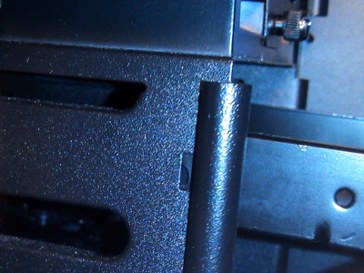

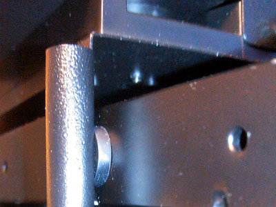

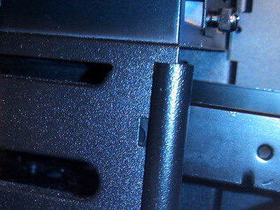

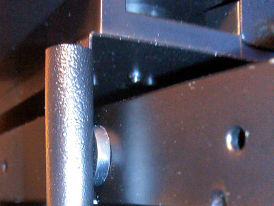

Magst mal ein Foto machen von der Konstruktion?
Ich hab es mal versucht. Ich hoffe, es ist erkennbar, denn ich habe hier nur die Kamera von meinem Smartphone und die ist sicher nicht gut. ;-)
Im Grunde mache ich, im Gegensatz zu den vorherigen Versuchen, nichts großartiges. Ich setze einen der beiliegenden Gummiringe an einer Seite an den Festplattenschlitten (Bild 1), während ich ihn langsam in den Käfig schiebe. Der Gummiring wird dann mit hineingeschoben. Auf Bild 2 sieht man noch, wie er an der Aussparung vorbeirutscht, in die hinterher der Schlitten einrastet.
Der seitliche Druck auf den Schlitten reicht dann aus, damit der Schlitten keinen Spielraum mehr hat.
