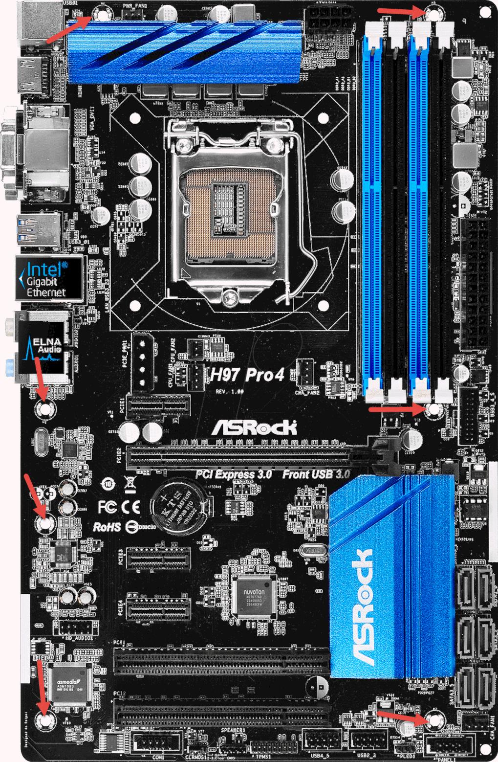

Das Board hat insges. 7 Löcher für die Montage auf dem Tray bzw. den Abstandhaltern - siehe
Dementsprechend sollten auch Abstandhalter montiert werden um das Board darauf befestigen zu können.
