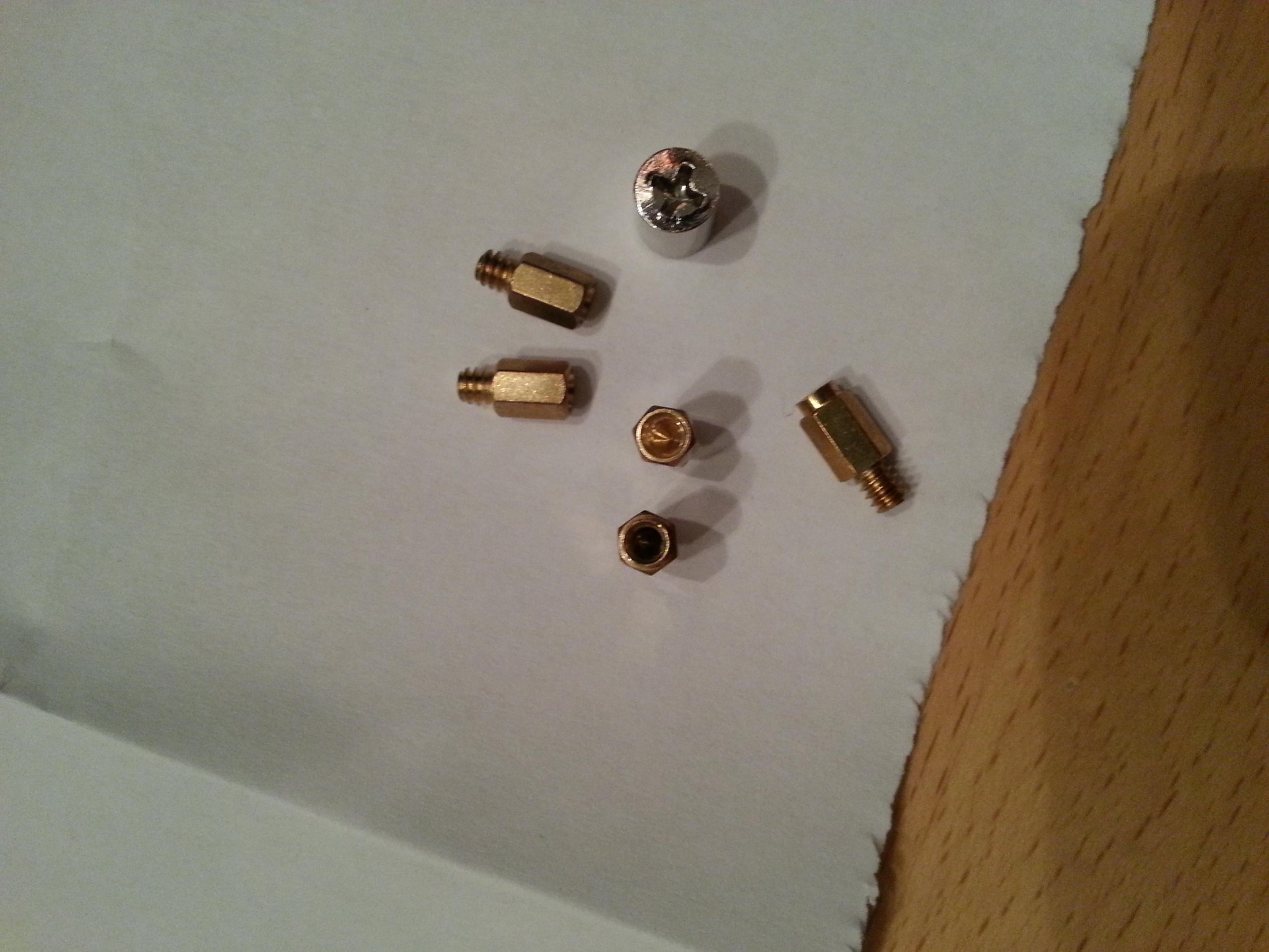

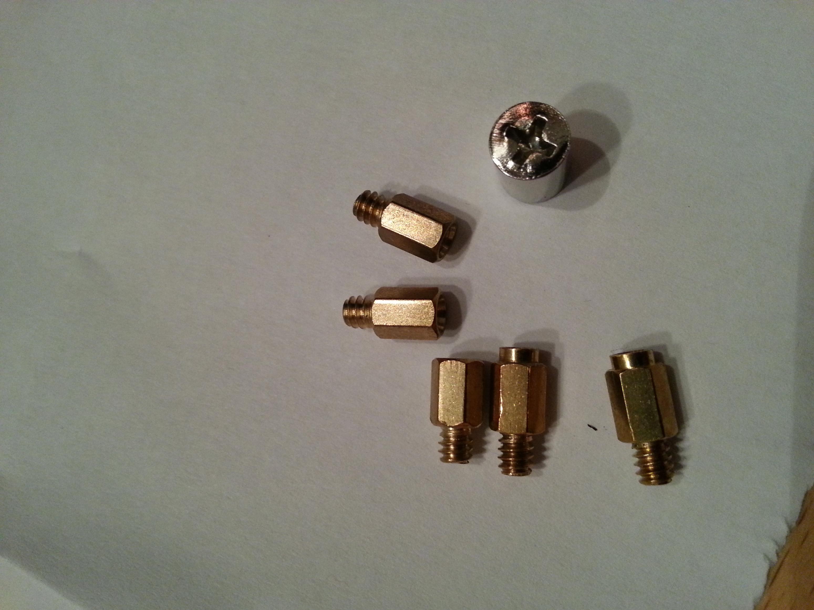

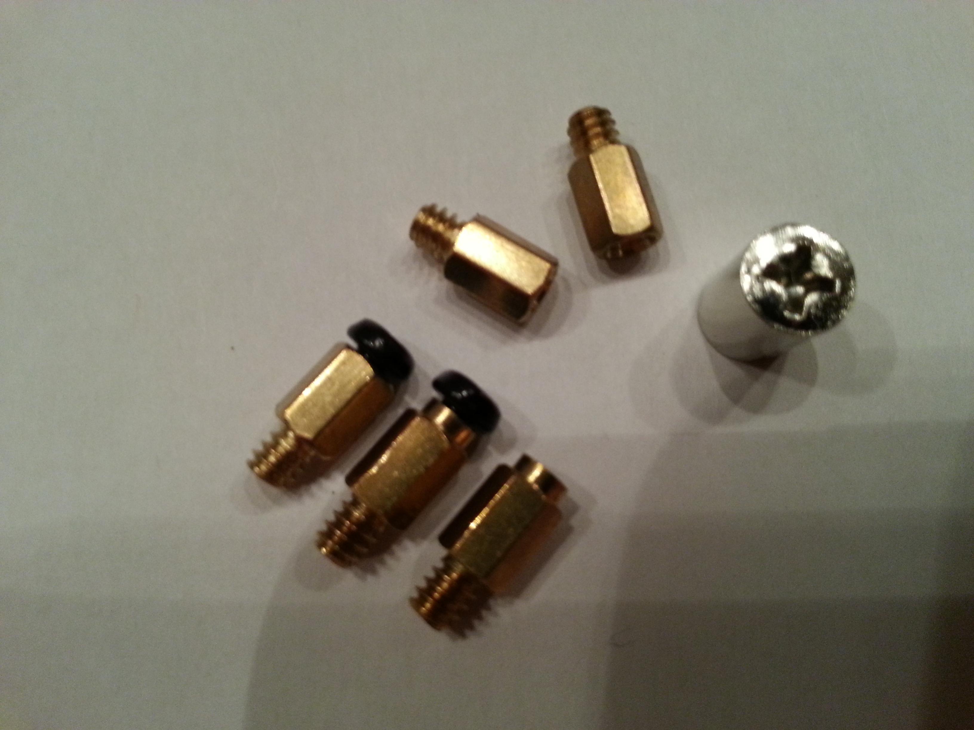

Ich habe glaube ich eine blöde Frage zu den Abstandshaltern vom Mainboard.

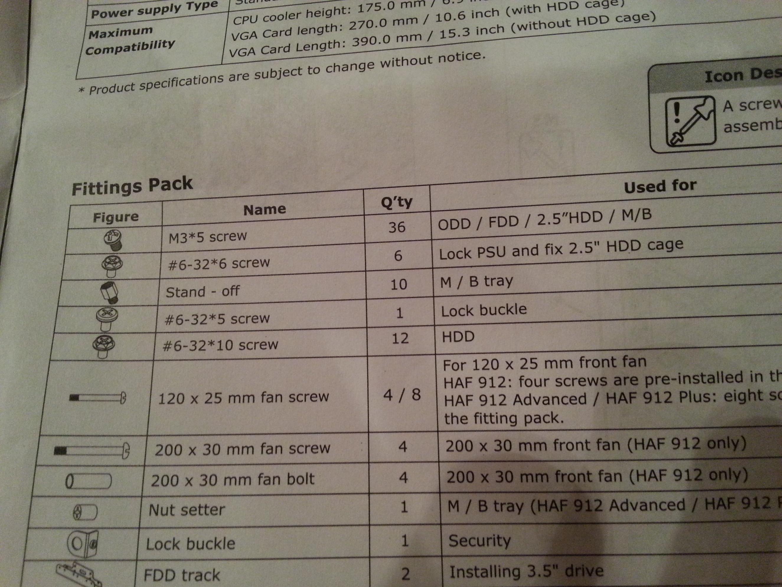

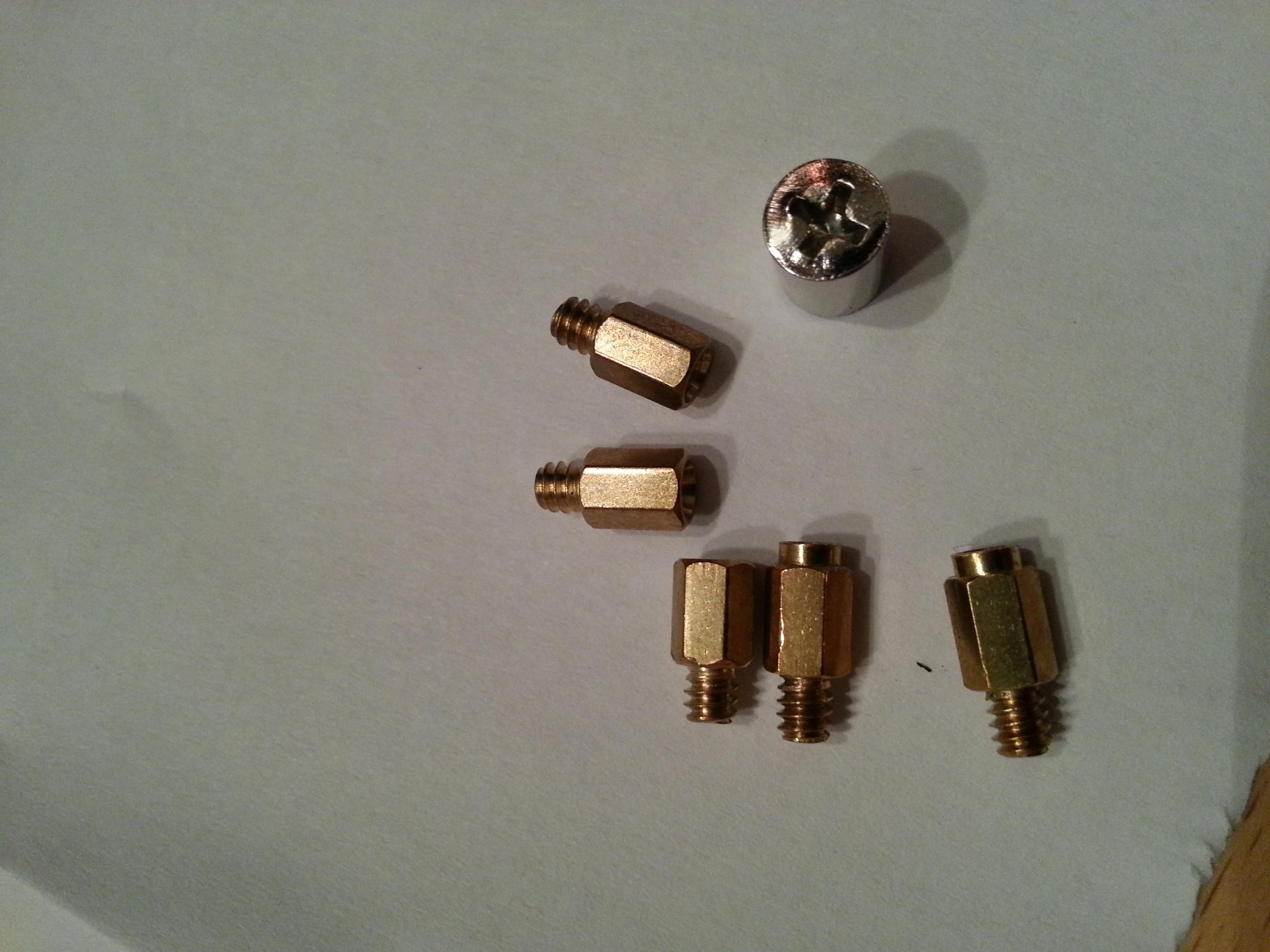

Ich habe mit dem Gehäuse insgesamt 10 Abstandshalter zugeschickt bekommen. 2 Abstandshalter waren im Gehäuse schon vormontiert. Diese sehen aber anders aus bzw. sind sie länger. Das Stück was länger ist, ist dünner als der Korpus.
Kann mir jemand sagen warum ich diese zwei unterschiedlichen Abstandshalter habe?
Hat das einen technischen Sinn?
Kann ich diese so montiert lassen oder muss ich sie durch die „normalen“ ersetzen?

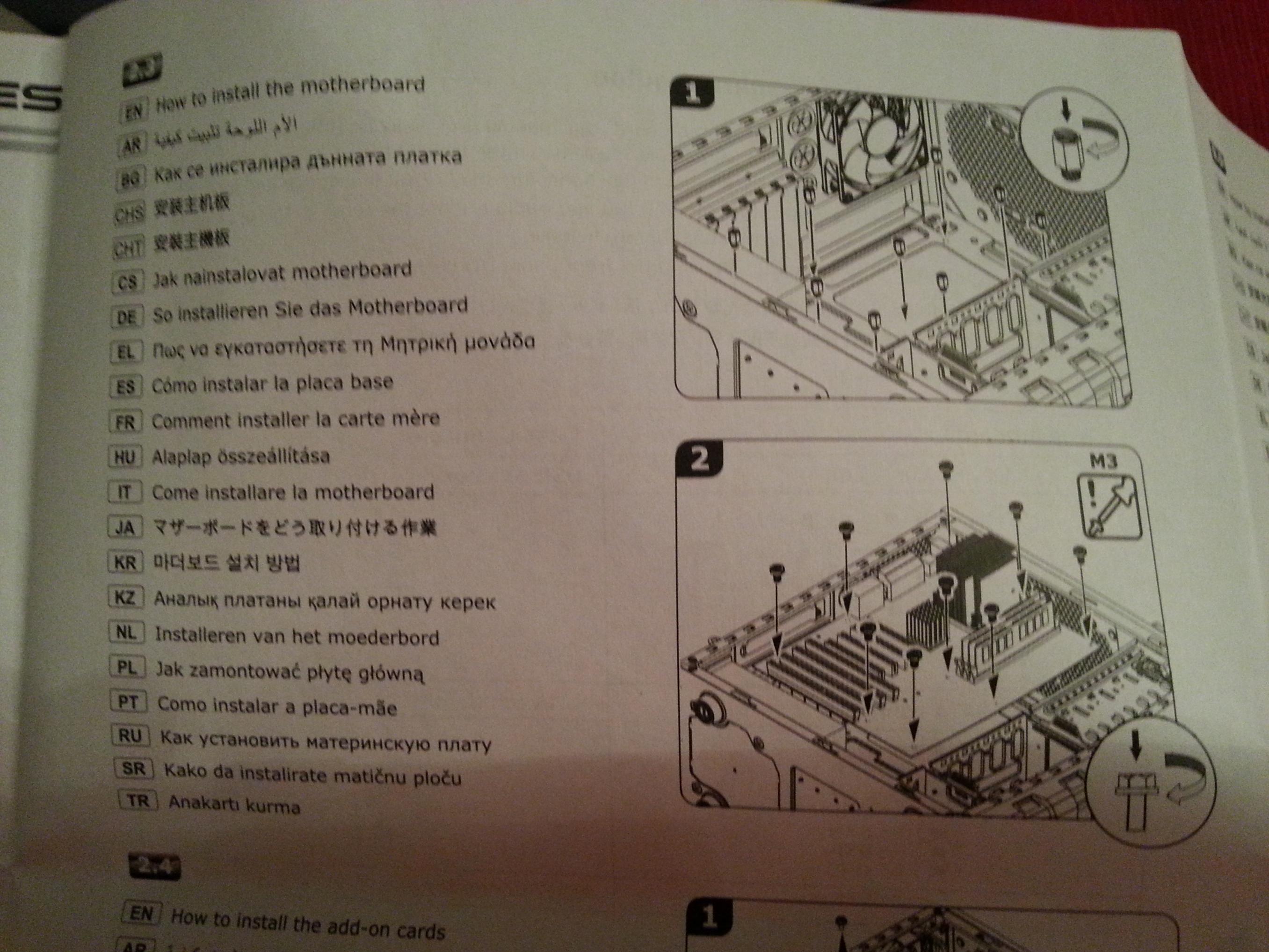

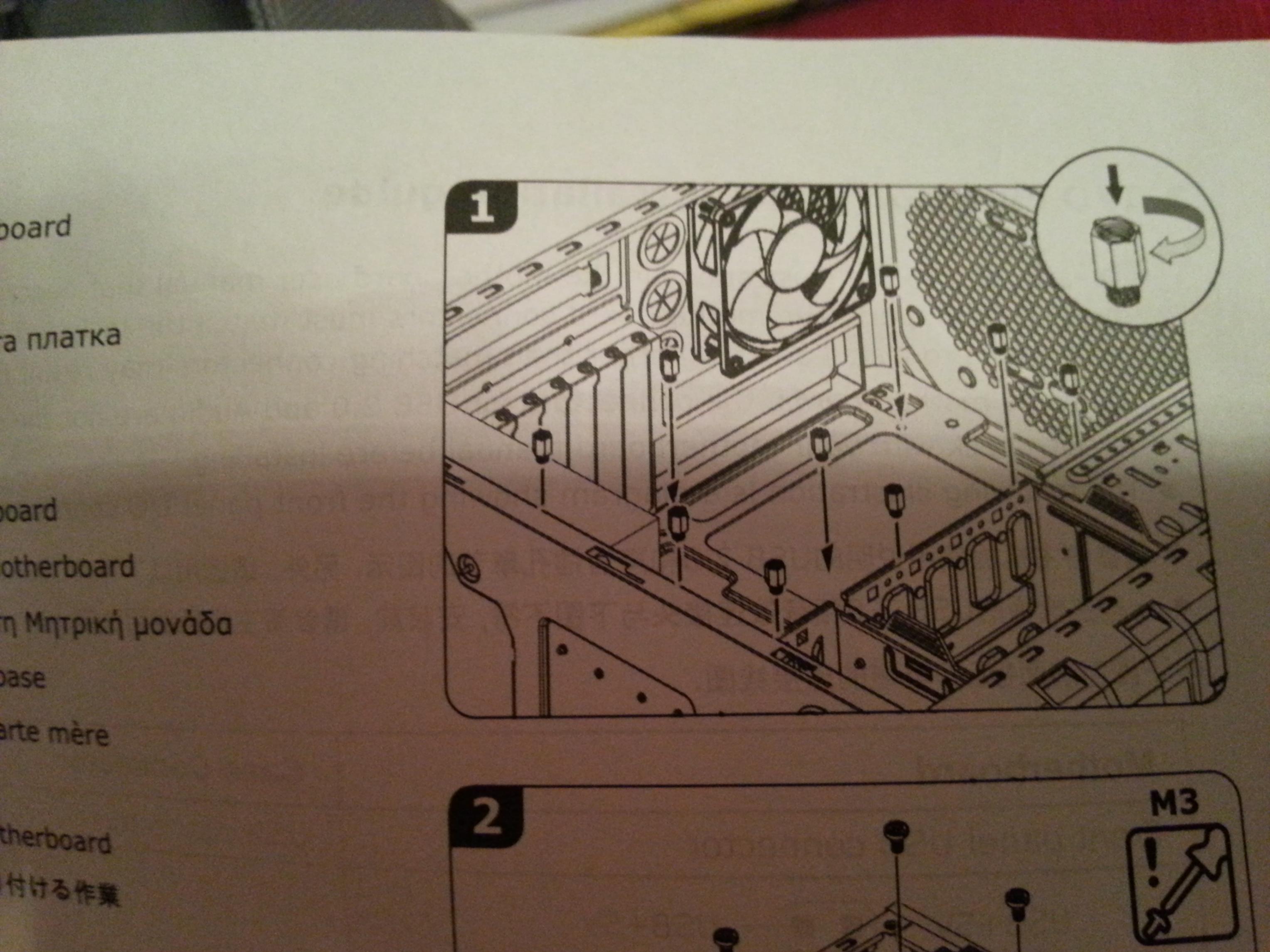

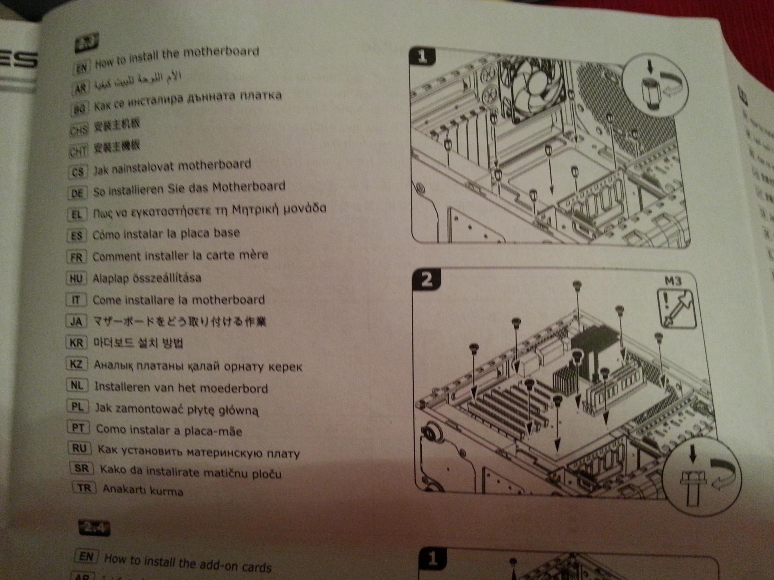

Ich habe ein ATX Mainboard. Laut Gehäusemontageanleitung muss ich 9 Abstandshalter montieren. Diese Abstandshalter sind laut Montageanleitung aber aller gleich und nicht unterschiedlich.
In die „normale“ Abstandshalter und die zwei längeren passen die gleichen Schrauben.

Mach es wie es in der Anleitung steht, nimm 9 normale Abstandshalter. Eventuell wurde da bei der Endkontrolle etwas übersehen.

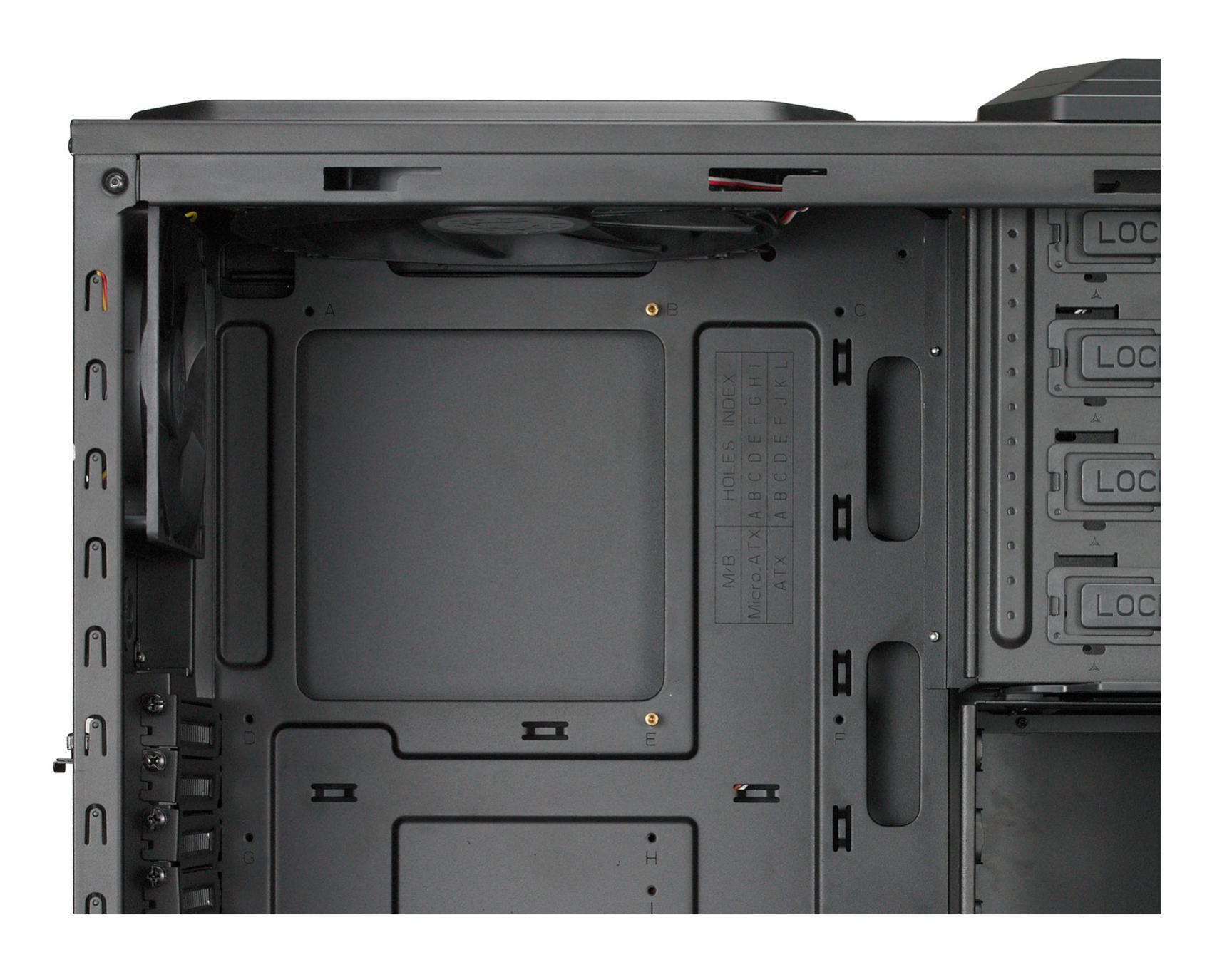

Abstandshalter in die Buchstaben, in die anderen Löcher kommen die Schrauben.
Ein längerer Abstandshalter würde nur Sinn machen, wenn sie tiefer ins Gehäuse geschraubt würden, also als Ausgleich. Ist aber wohl nicht der Fall.
Damit würdest du das Mainbord jetzt biegen und unter Spannung verschrauben. Und das ist für ein Mainboard unter Umständen der Tot!
Wichtig ist einfach nur, unter jedem Loch der Hauptplatine muss ein Abstandshalter sein. Auf keinen Fall einer zu viel.
Die Abstandshalter mit dem "Kragen" dienen dazu, das Board an der richtigen Position zu halten, wenn man noch keine Schraube befestigt hat. Normalerweise müsste der Kragen im Befestigungsloch im Mainboard verschwinden.
Habs heute versuchen können, der Kragen verschwindet im Mainboard. Das ist für mich auch ne nachvollziebare Begründung, damit das Board am Anfang in Position bleibt.
Vielen Dank!
