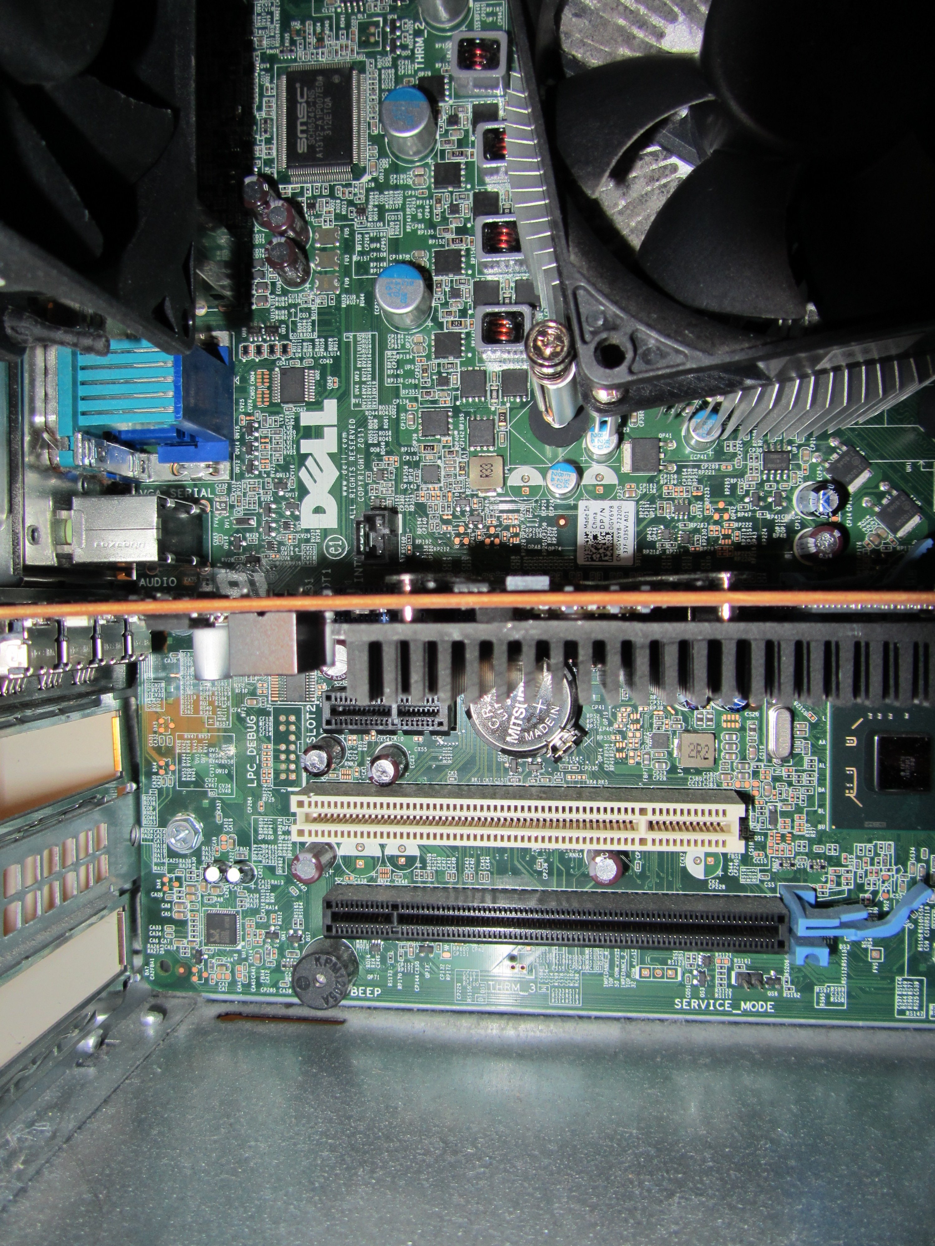

Häufig verbauen hersteller wie Dell, HP und Lenovo Mainboards mit Bohrungen, welche nicht in normale gehäuse passen. Nach den Infos die ich finde scheinst du aber Glück zu haben :)
Ein paar hochauflösende Fotos wären hilfreich

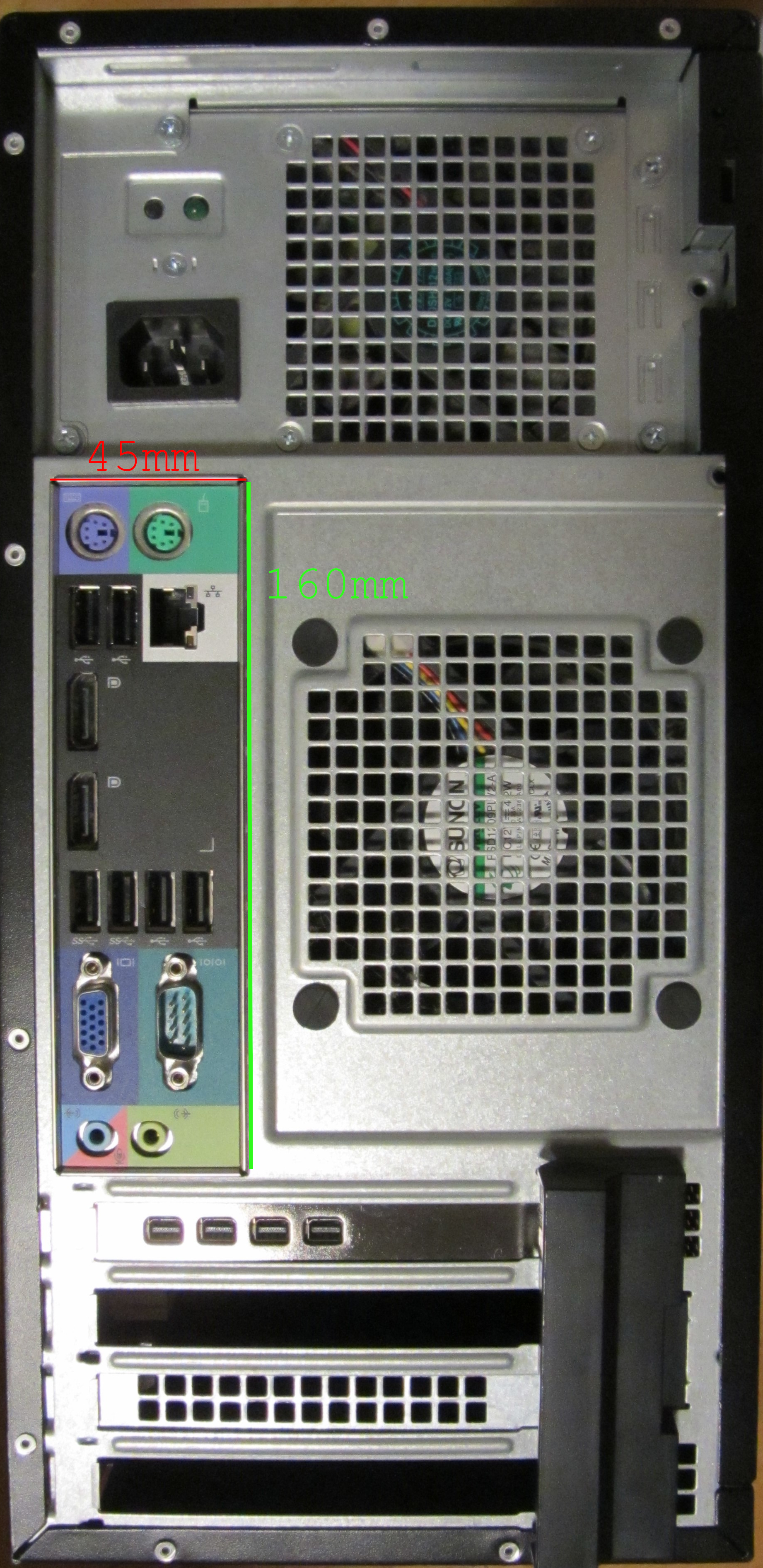

Ich habe ein paar Fotos im Anhang. Wenn du noch detailliertere benötigst, einfach melden, dann knipse ich noch welche. Ich habe auch das Etikett vom Netzteil dabei. Vielleicht hilft das bei der Bestimmung für eine Alternative.
Beim Öffnen ist mir aufgefallen, dass ich mich vertan habe. Ich hatte eine Grafikkarte nachträglich verbaut, keine Soundkarte.

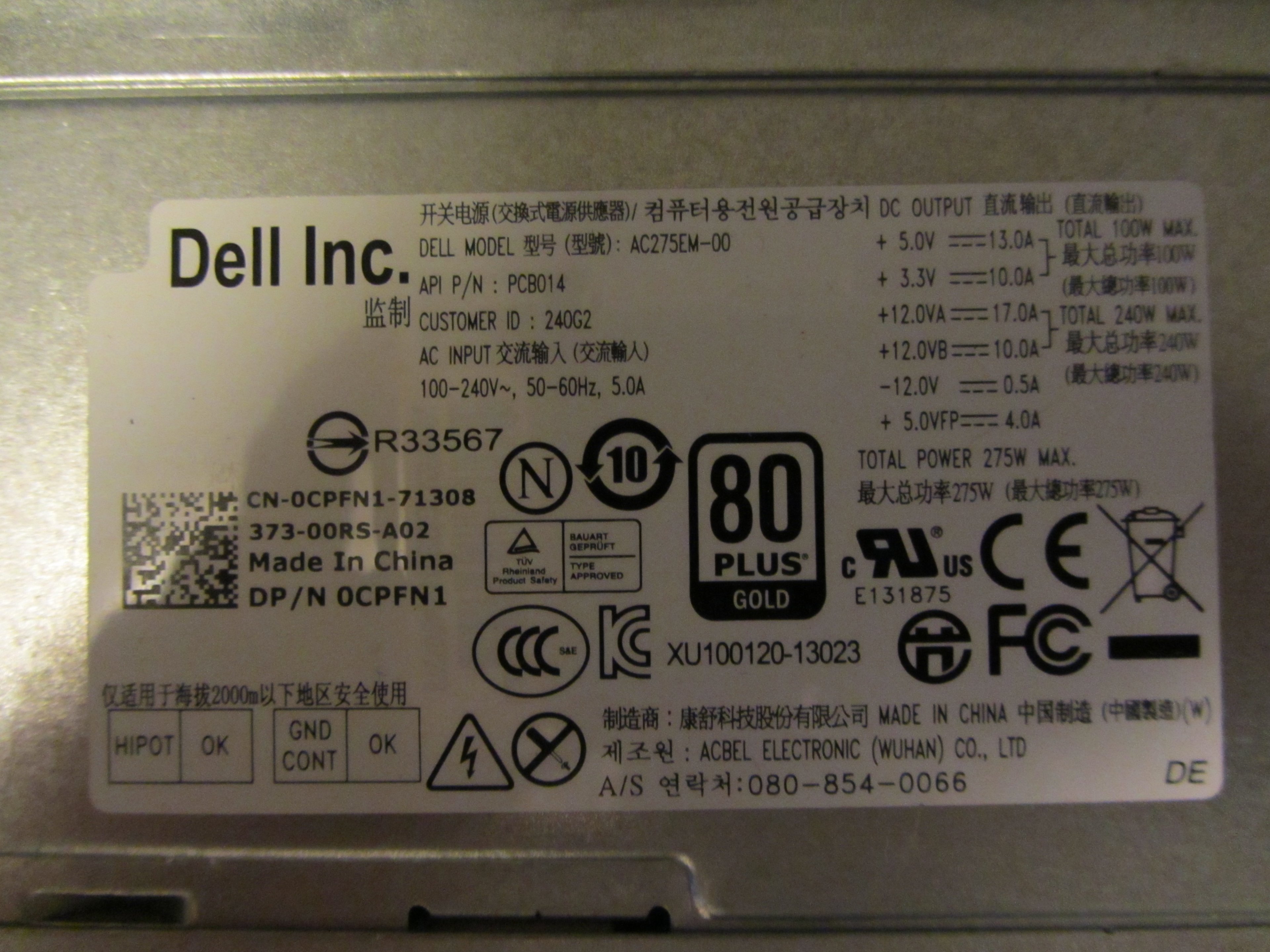

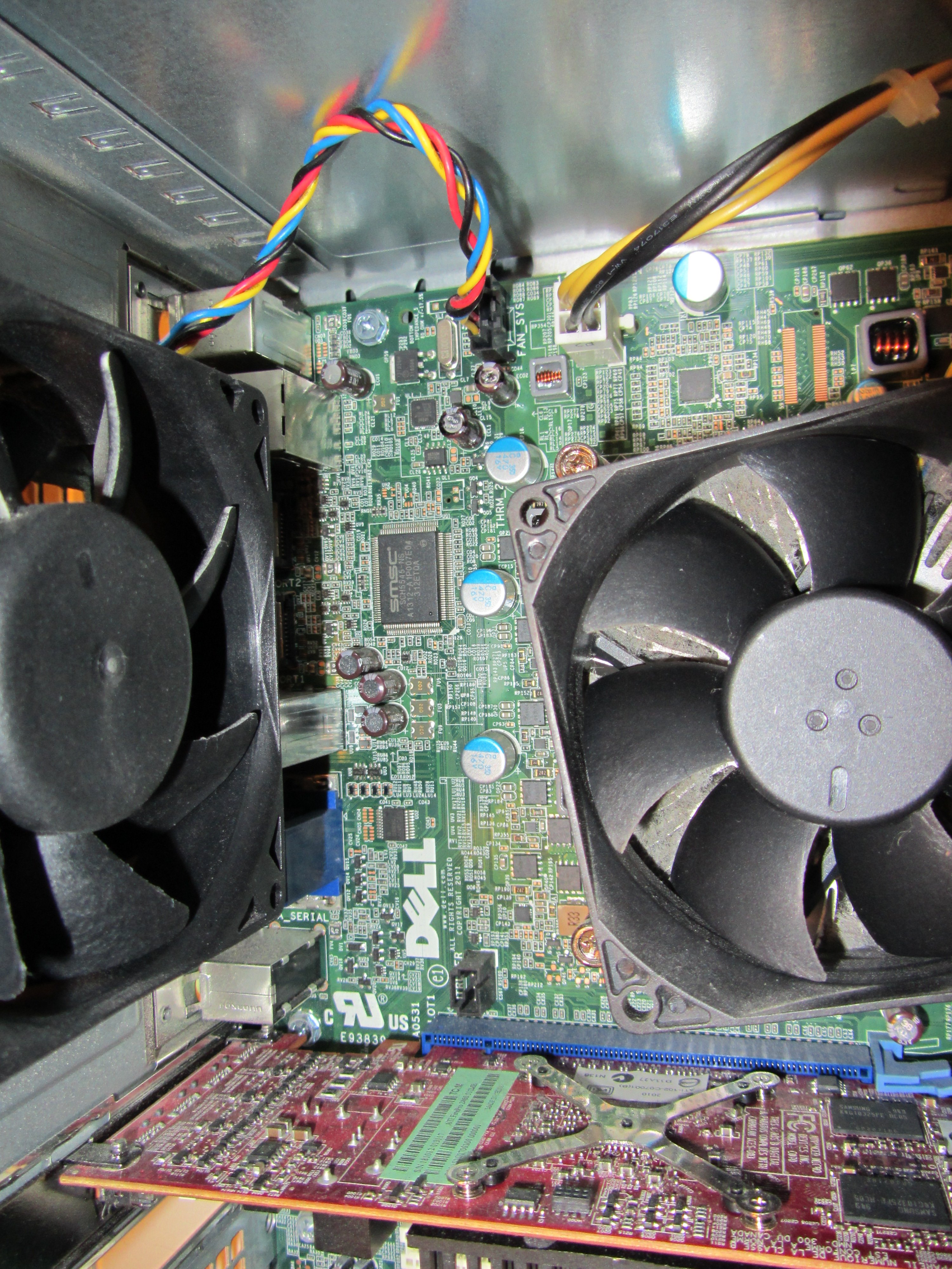

Was die Lüfter betrifft ist der Prozessorlüfter der Lauteste. Das Netzteil ist aber auch nicht leise. Wenn es nicht die Welt kosten würde, würde ich evtl. auch beide tauschen.

Wie oben schon erwähnt, ist der Prozessorlüfter der lautere. Er sieht recht sauber aus. die Kühlrippen habe ich nach dem Foto etwas vom Staub befreit.
Was das NT angeht, war die Idee schon, ein komplettes zu tauschen. Allerdings traue ich mir einen Lüftertausch schon zu. Wenn das preislich interessant wäre, würde ich das vllt vorziehen.

Ein Bild von der kompletten Rückseite wäre noch hilfreich. Auf den ersten Blick würde ich sagen, dass du alle Komponenten einfach in ein anderes Gehäuse verpflanzen kannst, auch das Netzteil.
Die Seitenlänge des zu tauschenden Lüfters wäre auch noch hilfreich.

Genau, grundsätzlich würde ich auch sagen dass das Mainboard in ein anderes Gehäuse passt, dafür musst du dir aber noch die PIN-Belegung für das IO-Shield rausbekommen, sonst willst du den PC an machen un er Resettet ;)
@pseudopseudonym: Meinst du mit "Rückseite" die Seite mit den Anschlüssen nach draußen, oder die Rückseite der Hauptplatine? (Für zweites wäre ein Ausbau nötig)
- Der Lüfter hat eine Seitenlänger von 8cm.

@Sveno: Ich habe keine Mühe gescheut und Google nach "Pin Belegung IO-Shield" suchen lassen. Das Ergebnis hat mich nicht wirklich weiter gebracht. Hast du mehr Infos für mich?

@modding0.1 Die Rückseite vom Gehäuse.

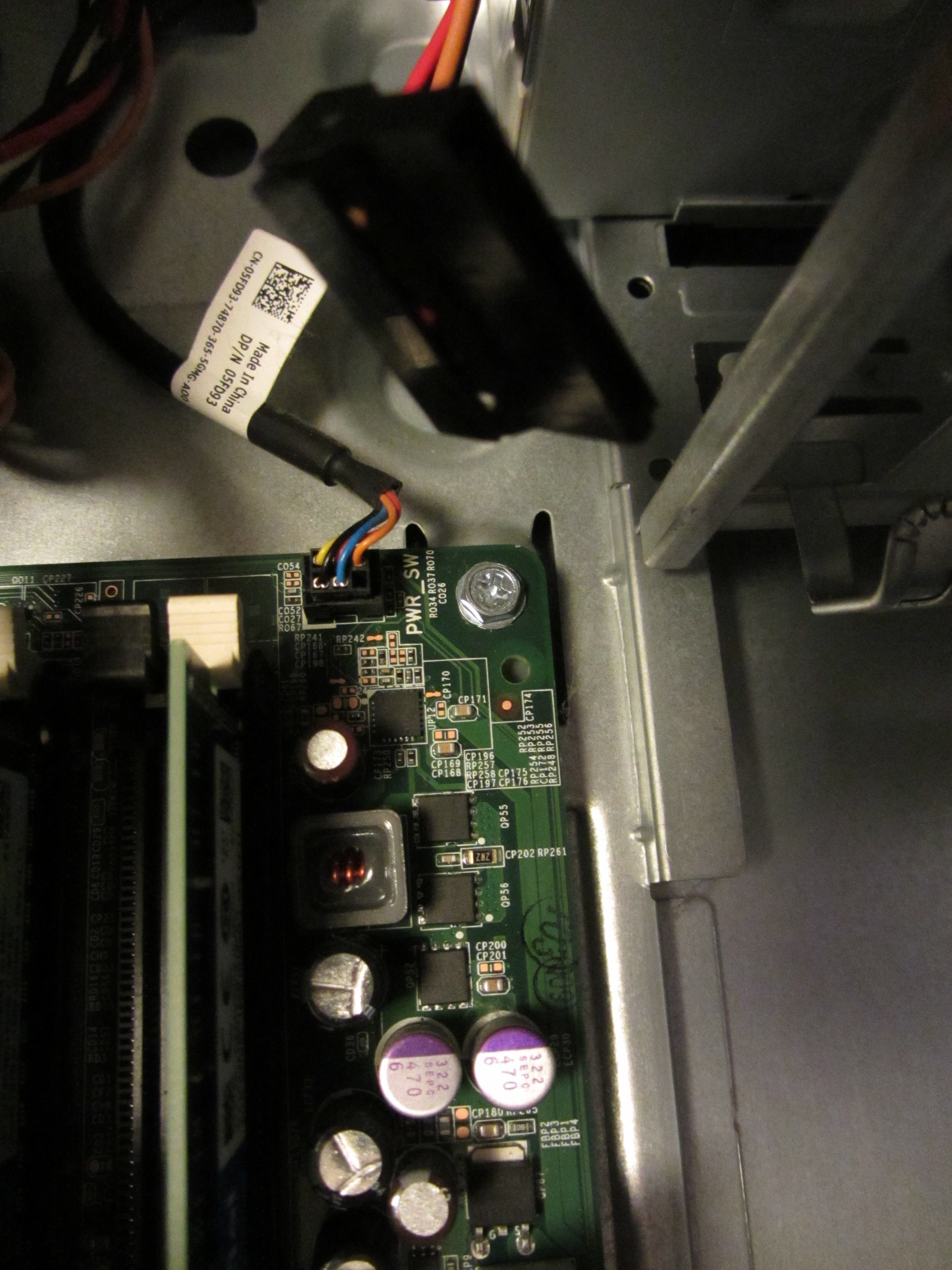

Mhh okay, was du machen kannst ist schauen wie die Kabel aktuell mit den Knöpfen verbunden sind (Den An/Aus Schalter sieht man, Reset ggf. auch). Das einzige was etwas komplizierter werden könnte ist die HDD LED, aber das ist in meinen Augen nicht so wichtig.

@modding0.1 Sieht aus, als würde das Netzteil in ein anderes Gehäuse passen.
Zum Anschalter:
Wenn du den einfach Weg gehen willst, schließt du nur den Anschalter an.
Dafür würde ich gucken, welche zwei Pins ich in dem Bereich brücken muss, damit die Kiste anspringt.
Danach steckst du auf die beiden Pins (wenn sie nicht nebeneinander liegen) solche Kabel:
https://www.ebay.de/itm/Jumper-Wire...0p-male-female-mannlich-weiblich/252715145677
...und packst ans andere Ende den Anschalter des Gehäuses. Dann noch mit etwas Heißkleber fixieren und das sollte passen.
Wenn alle LEDs und auch Reset funktionieren sollen, müsstest du diesen den ganzen Kabelstrang von Dell mal angucken.
