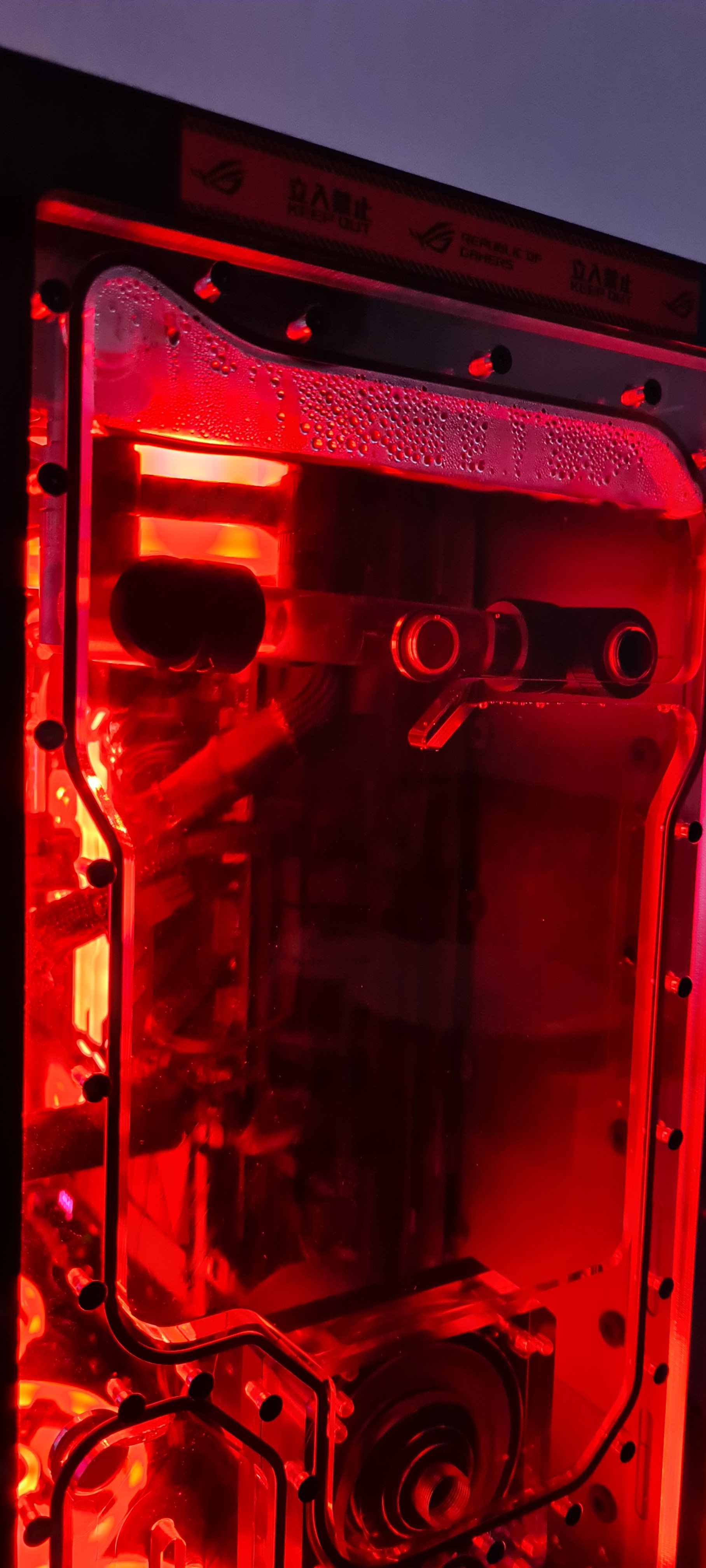

Hallo zusammen, bei mir handelt es sich um eine Frage bezüglich Kondenswasser ( Schwitzwasser ),
Unzwar habe ich mir einen Fertig PC von MIFCOM bestellt, dieser ist komplett Wassergekühlt doch in der Distro Plate befindet sich am oberen Rand Kondenswasser. Daher meine frage, ist das normal da das Wasser ja platzt braucht um sich auszudehnen oder Läuft da was verkehrt?
Hoffe jemand kann mir dabei Weiterhelfen. Bei Google leider nichts gefunden.
Es handelt sich dabei um eine Lian Li - PC-O11 XL Distro-Plate
Das ist okay und auch gut so. Wie du schon erkannt hast, braucht das Wasser ein bisschen Platz, sonst hast du nen doofen Druck im System, wenn es warm wird.
Reaktionen: Vandalsports
Aus dem Grund würde ich halt trotz Distro-Plate persönlich wohl immer einen AGB verbauen.
Das sieht doch nicht schön aus *g
Aber defacto ist das hier gewollt, weil die Kammer als AGB gedacht ist.
Okay besten Dank, hatte schon die Befürchtung das ich das Gerät zurückschicken müsste. :D
Sowas passiert meistens nur wenn das Wasser eigentlich zu warm wird , wie sehen denn deine Wassertemperaturen aus?
Na unterschätze das nicht.
Ich habe in meinem System mit der Distroplate für das normale LianLi O11 Dynamic bei einer Wassererwärmung von 10°C (Idle - Last) einen Anstieg von ~2cm.
Die Distros sind halt sehr flach im Gegensatz zu richtigen AGBs. Bei letzteren fällt die Ausdehnung viel weniger auf.
