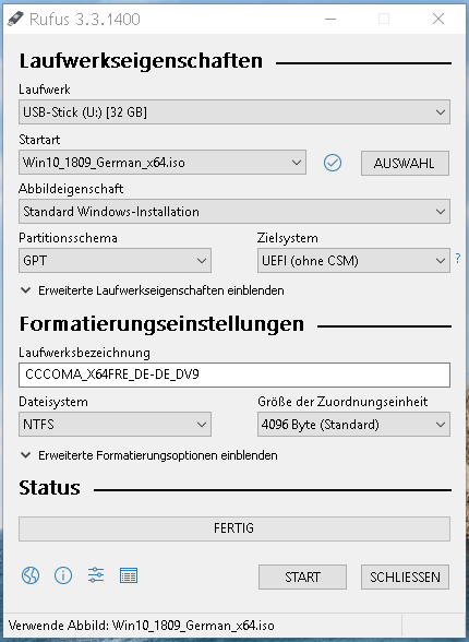

- Windows 10 mit Rufus auf USB-Stick > von USB-Stick booten

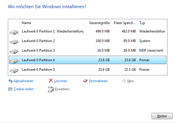

Wenn das Fenster "Wo möchten Sie Windows installieren" kommt, das ganze Laufwerk "löschen" und 2 Partitionen (Größe anpassen) auf der neuen SSD erstellen, wie folgt:
Windows legt selbst die 100MB große Bootpartition an.
Auf die Partition 4 kommt Windows 10.
Auf die Partition 5, Windows 7.
Dann also Windows 10 auf Partition 4 installieren.
Danach Windows 7 auf Stick > Booten, auf der übrig gebliebenen Partition installieren.

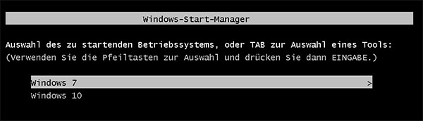

Danach erhältst du beim Booten so eine Auswahl:

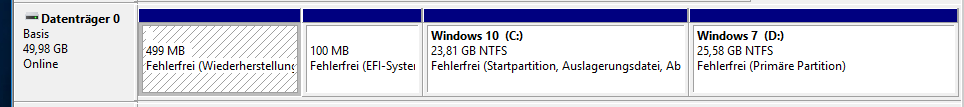

Unter Windows10 sieht das dann so aus:

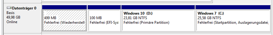

Unter Windows7 sieht das dann so aus:

ja, du musst bei Rufus, bei Partitionsschema "GPT" einstellen. Mehr nicht
Es muss für eine UEFI Installation auch, wie zu sehen auf den ScreenShot, UEFI (ohne CSM) ausgewählt
werden und als "Dateisystem" sollte es "Fat32" sein. Wenn Windows 7 Probleme macht beim booten,
beachte die Beiträge hier warum (GOP).
Rufus kann zwar auch einen bootfähigen USB-Stick für eine UEFI Installation in NTFS erstellen,
macht dies in der Regel aber automatisch wenn die ISO (bearbeitete) größer als 4GB ist.
Standard für eine UEFI Installation ist hier (Rufus) FAT32.
[IMG]https://www.computerbase.de/forum/attachments/screenshot-__2018-10-15__02-15-58-png.716952/[/IMG]
Aber eben auch nur bei einer erfolgreichen UEFI Installation (Windows 7) und korrekten UEFI Einstellungen.
Vermutlich sind das alles irgendwelche ScreenShots aus dem Internet und vASNator
geht davon aus dass dies alles so wunderbar funktioniert, selbst weiß er es aus Erfahrung aber nicht wirklich.
Falls doch, was sind das denn für Mini-Partitionen für Windows. (ScreenShots).

Der Screenshot ist von mir selbst gemacht. Ich weiß schon was ich schreibe :)
Wenn man GPT bei Partitionsschema auswählt, stellt Rufus bei Zielsystem von selbst automatisch auf UEFI.
Was anderes kann man auch garnicht wählen.
Ob man NTFS oder FAT32 auswählt ist wumpe.
Und die Größe der ISO hat nichts damit zu tun.
Sie kann auch 10GB oder größer sein und kann trotzdem mit FAT32 eingespielt werden.
Die Windows 10-ISO ist z.B. von Haus aus schon 4,4 GB groß!
Es kommt auf die Dateien in der ISO an. Ist darin eine Datei größer als 4GB, muss NTFS ausgewählt werden, weil
ein FAT32-formatierter Stick keine Dateien größer 4GB speichern kann.
