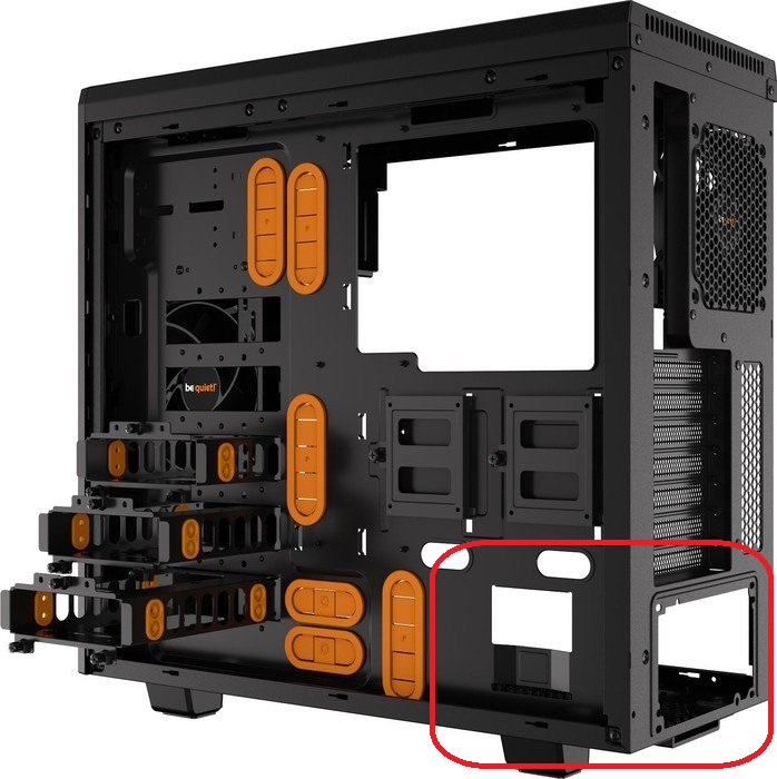

@bisyVorsicht beim Shift sind die Anschlüsse nicht dort wo üblich. Und wenn ich mir das Gehäuse so ansehe, dann sieht das auf dem ersten Blick eher schlecht aus:

entgegen der behauptung in #2 passt das RMx Shift nicht ins Pure Base 600! ne gute und tatsächlich kompatible alternative wäre z.b. das MPG A1000G PCIE5.

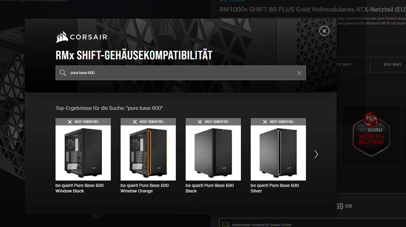

Falsch. Das Shift NT hat die Anschlüsse an der Seite, wodurch dort extra viel Platz benötigt wird. (Und das GH deswegen inkompatibel ist) Das wirst du im Handbuch nicht finden.
Ansonsten hat Corsair auf deren Seite aber ne Kompatibilitätsliste...

Naja, das NT passt da schon rein, nur die notwendigen Kabel eben nicht^^ - wobei mit etwas aussägen könnte auch das noch mit den ~25mm irgendwie hinkommen.
