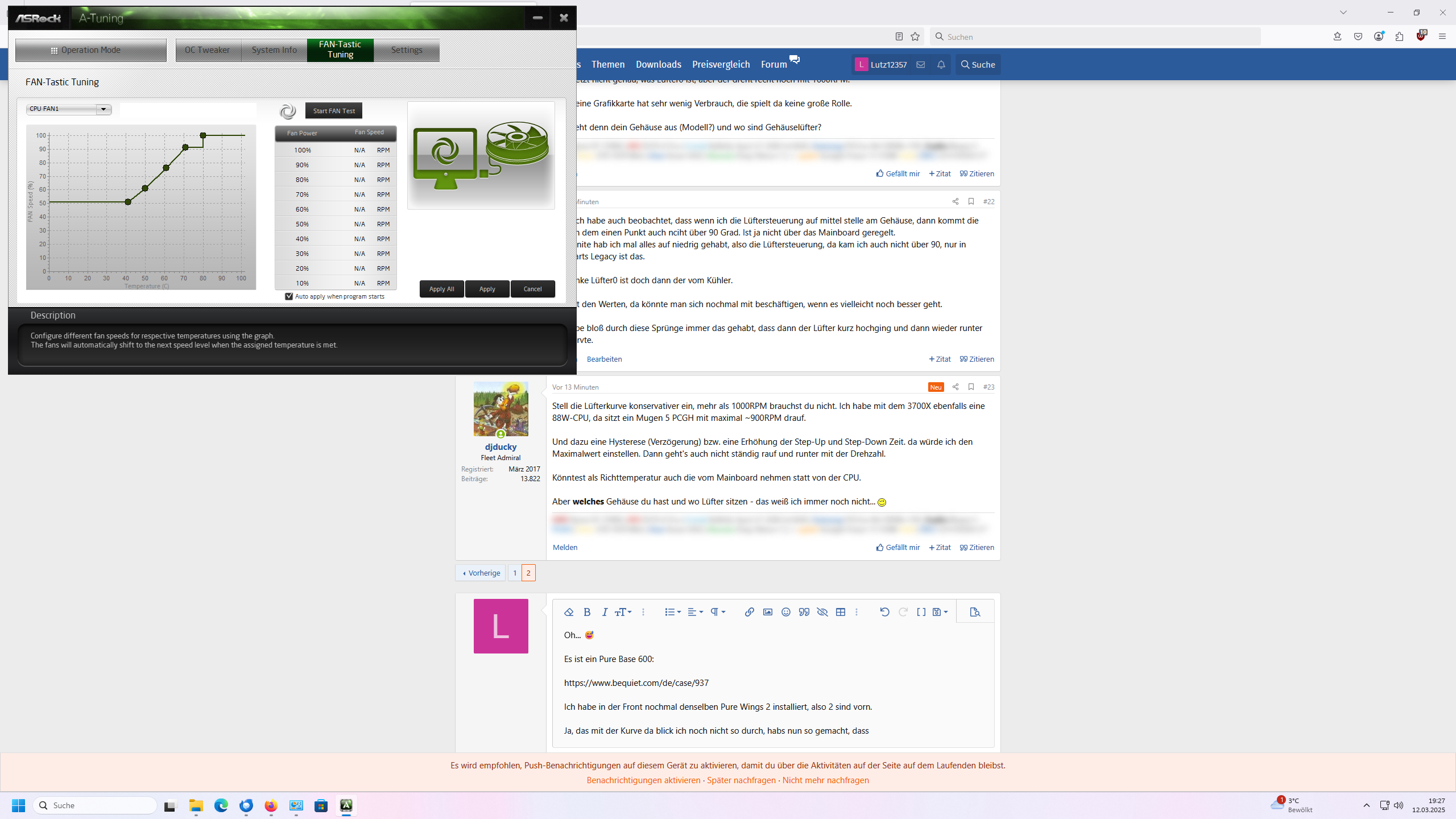

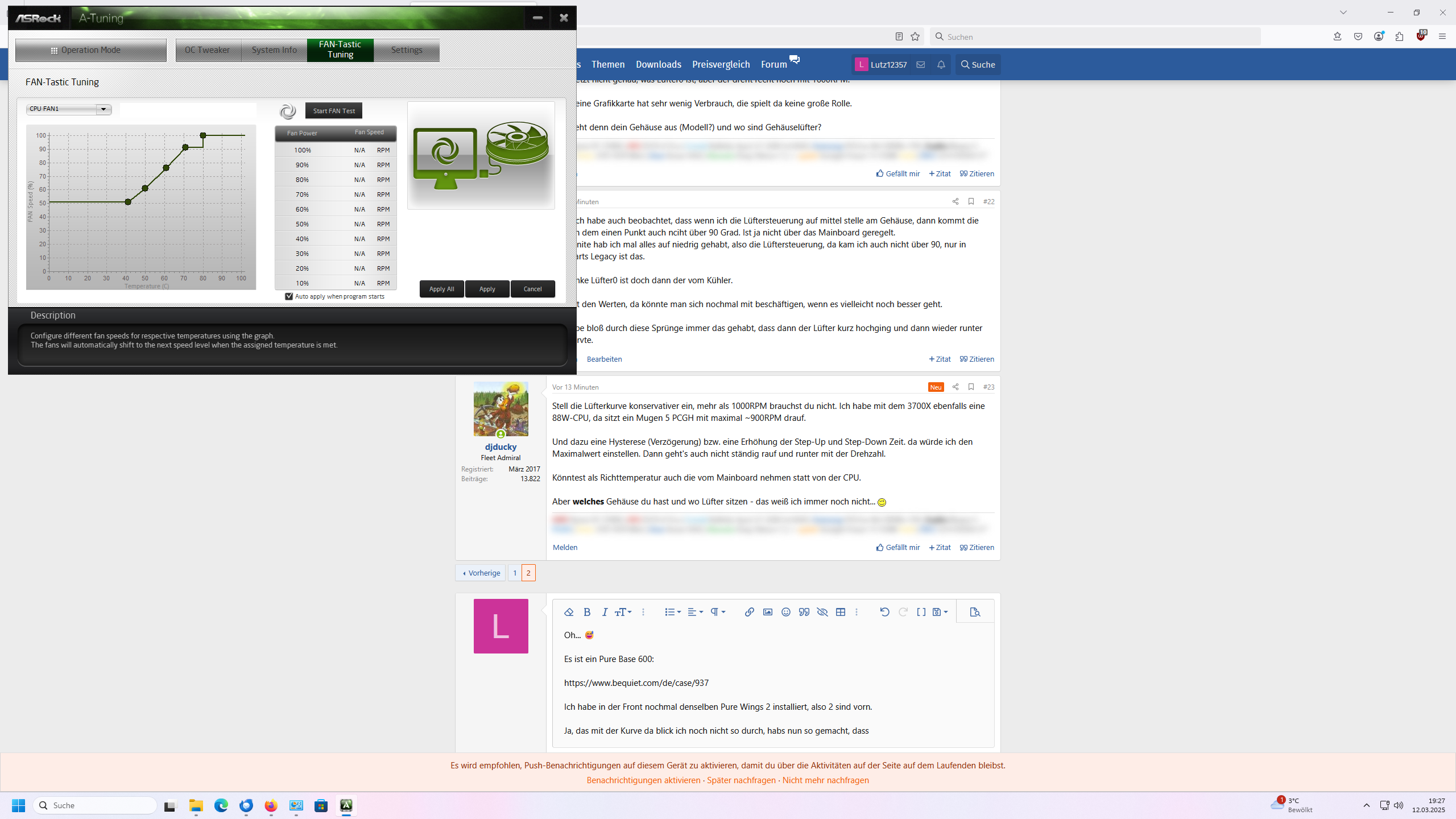

Ja, das mit der Kurve da blick ich noch nicht so durch, habs nun so gemacht, dass er nciht gleich bis 65 Grad hochgeht.
Hab mal ein Bild von dem Programm gemacht:
Das mit der Verzögerung, das wäre gut für mich, aber dazu hab ich in dem Programm gar nichts gefunden.
Festplatte hab ich eine drin, aber die sitzt ganz unten. Also die Lüfter blasen gut rein.
Ich würde die Punkte durch die Bank nach rechts schieben, du brauchst keine derart hohen Drehzahlen. Dann ist die CPU vielleicht drei Kelvin wärmer aber du hast Ruhe.
Das Pure Base 600 ist natürlich auch kein Airflow-Wunder, aber für deine Hardware macht das nix. Jedenfalls hättest du vielleicht noch ein paar Kelvin weniger, aber das ist wurscht, weil du nicht ansatzweise ins Throttling kommst.
Warum du zur Hysterese nix findest weiß ich nicht, aber im BIOS sollte das auf jeden fall vorhanden sein. Bringt natürlich nix, wenn du über Software steuerst.
Im BIOS. Die Software kenn ich nicht. Oder andere Software wie Fan Control.

Nun hab ich mal dieses Tuning gemacht und mal im Hogwarts ne Zeit gespielt.
Lüfter voll aufgedreht, also Gehäuse, 75 Grad höchste Spitze im Kern (CCD).
Lüfter niedrig, 82 Grad eine Spitze ganz kurz. Das ist meist wenn geladen wird, da schiesst er gerne mal hoch.
Aber enn es so bleibt, wäre gut.
