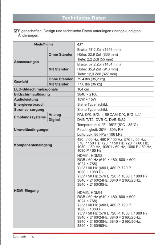

Der TV hat 4 HDMI Schnittstellen. 2x 1.4, einer mit ASR, 2 mit 2.0 für UHD. Nun möchte ich gerne

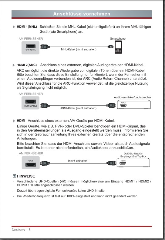

Punkt 1 läst sich leicht bewerkstelligen. Anschluß des HDMI Kabel an ASR.
Punkt 2 geht nicht einfach über die 2.0 Schnittstelle, da diese nicht über ASR verfügt.

der "Mittelweg" ist der "richtige"!
Wenn man den TV an den Ausgang des AVR mit den jeweils ARC (Audio Return Channel) fähigen HDMI Anschlüssen anschließt, dann hat man 1) abgehakt.
Allerdings ist ARC eine Unterfunktion von CEC und gerade die "Billig-Geräte" haben da oft keine separaten Konfigurationen für. D.h. man hat immer diese dödeligen Automatiken beim Ein/Ausschalten, die eigentlich nie funktionieren und nur nerven.
Das kann man umgehen indem man eine optische Strippe zusätzlich anschließt und sich viel Ärger erspart.
Und 2) umgeht man ganz einfach indem man den BD-Player an den AVR anschließt, wie es ja auch gedacht ist.

Hast du HDMI 2.0- zertifizierte Kabel?? Soweit ich das bei wikipedia rauslese haben HDMI 2.0- Schnittstellen ARC.
4k- Blurayplayer an den Denon mit HDMI 2.0- Kabel, vom Denon HDMI-6 (Monitor/ ARC) zu einem der HDMi 2.0- Anschlüsse deines LED-TV funktioniert nicht??? Ist der Denon auch auf 4k eingestellt? Bei meinem muss ich das extra einschalten.
ARC gibts schon ne ganze Zeit. Wurde nicht erst mit HDMI 2.0 eingeführt.
Danke zuerst mal für die Antworten. Ja, ich habe angeblich 4K Kabel. Wenn ich das HDMI Kabel in die 2.0 Buchse stecke, geht 1) nicht. Offensichtlich hat dieser kein Rückkanal. Da ja nur Ton übertragen wird, macht umstellen am AV auf 4K keinen Sinn. Separate Verkabelungen wollte ich eigentlich auch nicht. :freak:
