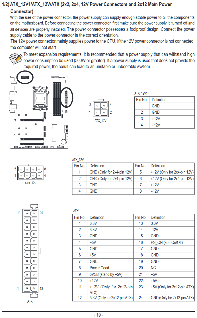

Beim letzten PC den ich gebaut habe, war die Anschluss-Situation die selbe, aber laut Handbuch sollte entweder das 4- oder 8-Pinkabel angeschlossen werden. Im Handbuch des Gigabyte steht nur "If the 12V power connector is not connected,
the computer will not start."
Das heißt, ich schließe neben dem 24-Pin sowohl 4-Pin als auch 8-Pinkabel an, oder?

Schließ die Kabel an die du hast also 24 Pin und 2x4Pin.
Einfach beide 4 Pin zu 8 Pin zusammen machen und gut ist.
Mhh ok wenn ich mir die Bilder so anschaue kannst nicht einfach 2x4Pin zu 8 Pin zusammen machen dann

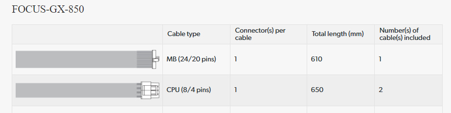

Es ist aber auch etwas verwirrend:
https://gzhls.at/blob/ldb/6/a/b/6/4dd9c866df7ab50335c9c3f1a3ba061f59db.pdf
Reaktionen: colajunk
@colajunk Schau bitte nochmal nach es sollten beim Seasonic 850W GX 2x8Pin CPU Kabel dabei sein
Alle Kabel die anzuschließen sind, anschließen.
colajunk schrieb:
Ich finde es zumindest nicht 100% eindeutig.
Jeden Buchse mit jedem Stecker verbinden, was da ist. In deinem Fall schließt du 1x8(2x4) und 1x4 Pin an.
Jo, die 4 bzw. 8 Pin Stecker sind zusätzliche 12V Stromstecker für das Mainboard. Die wurden eingeführt, weil CPUs immer stromhungriger wurden bzw. um Übertaktungsspielraum zu nutzen/bieten zu können. Vorher gab es nur 20 Pin bzw. dann 24 Pin ATX.
Die meisten Boards starten nicht, wenn du gar keinen von beiden Zusatzsteckern einsteckst, aber einer reicht eigentlich immer. Alte Netzteil hatten auch nur einen. In deinem Fall würde ich natürlich beide benutzen.
