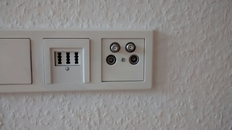

ich ziehe demnächst um in eine Wohnung wo es nur Kabel Unitymedia gibt.
Nun habe ich mal eine Frage zu Kabeldose ( siehe Anlage ).
Kann ich damit parallel zwei Sender schauen ?
Also natürlich entsprechender Receiver mit zwei DVB-C Tunern vorausgesetzt. Wird eine VU+ Duo².
Und mal so blöd gefragt wo schließt man da die Kabel Fritzbox an?
Es kommt zwar noch ein Techniker raus der alles anschließt, den ich das auch sicher alles fragen kann aber ich wollts gerne vorher wissen :-)
Vielen Dank euch schonmal !
die F-Stecker oben sind die Mediaanschlüsse, da kommt dein Mediaconverter dran und an den die Fritzbox. Unten ist ganz normal Kabel und digitales Radio
Exakt. Zwei DATA Ports, Rückkanalfähig, Fernsehen und Radio, nebenan eine Telekom Dose für ISDN und DSL. Gut augestattet die Wohnung, muss man sagen...:lol: 52er Raufaser

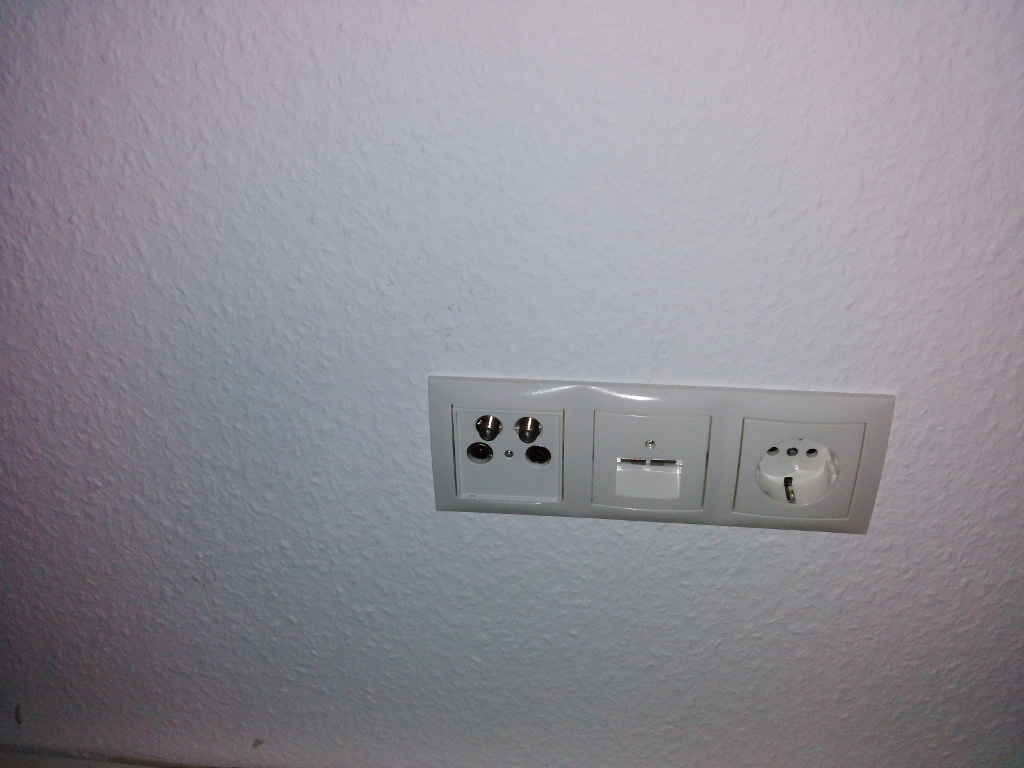

Also bei mir sieht das anders aus:
Ich habe jedes mal auch Strom dabei.

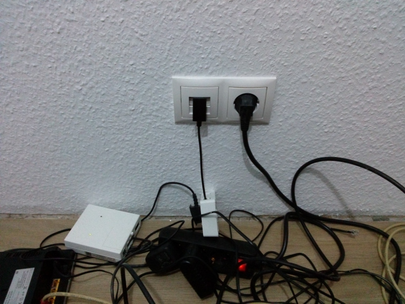

Im Bild 3 ist das Wohnzimmer, dort fehlt einfach die Wand und der Fernseher noch.
weiß jetzt nicht wo das anders aussieht?!? aber btw du bist nicht drauf angewiesen diese data dosen fürs tv zu benutzen, aus den normalen antennenbuchsen kommt das gleiche signal. NUR für PayTV und PPV Gedönse ist diese DATA Buchse für Fernsehen zwingend nötig

Also das heisst die oberen beiden Anschlüsse sind digitale Kabelanschlüsse ?
Da klemm ich die Fritzbox für Internet dran ? Und einer ist dann für TV ? Oder kann man trotz Inet beide auch für TV nutzen?

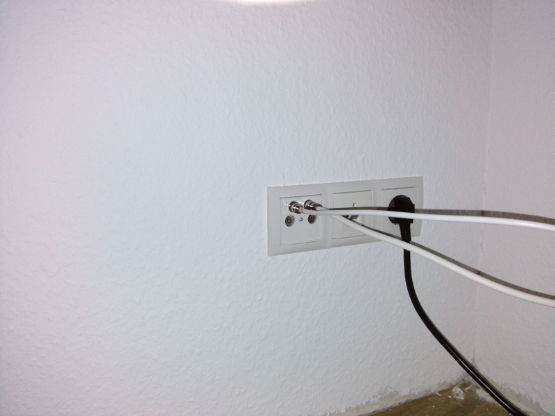

Ist eine Neubau Wohnung - da ist so ein Anschluss auch im Kinderzimmer und Schlafzimmer.
Achso es sind auch 2 normale Steckdose daneben - die sieht man auf dem Bild nur nicht ;-)
Danke euch vielmals.
Ich bin leider noch der totale Kabelnoob ;-)
