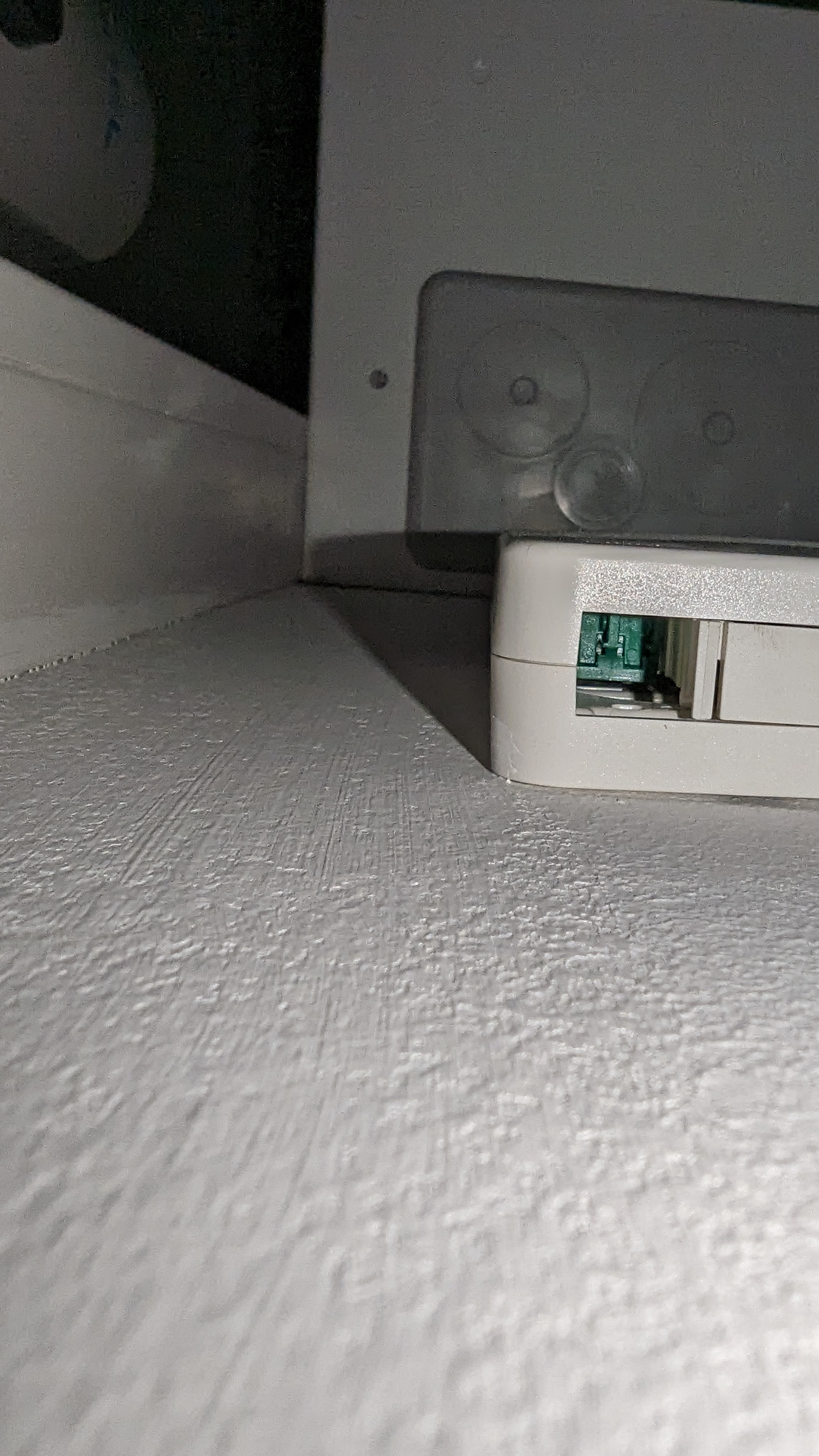

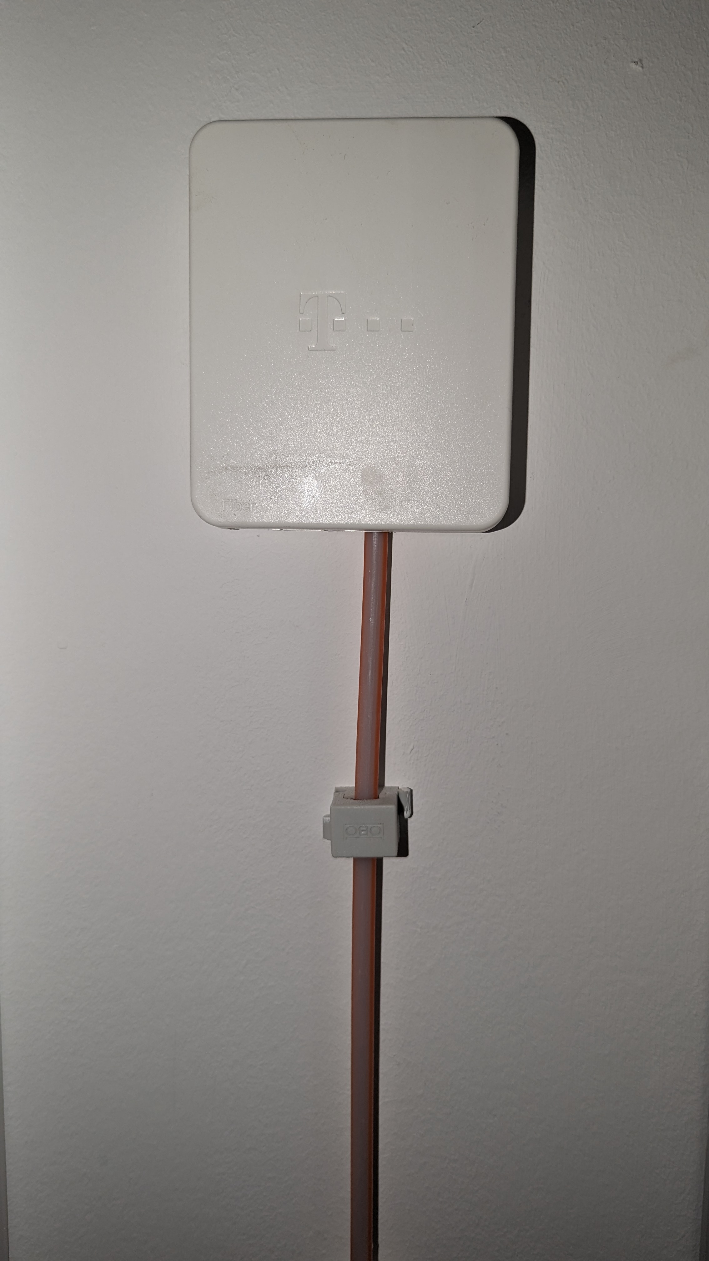

ich ziehe demnächst um (Erstbezug) und habe eine Frage zu der bereits installierten Glasfaserdose der Telekom.
Normalerweise sollte doch der Glasfaser-Anschluss (Verbindung Glasfaserdose zum Glasfasermodem) nicht so tief nach innen liegen oder wurde hier vergessen eine entsprechende Buchse zu justieren?
Falls ja, um welche Buchse handelt es sich und kriegt man die eigenständig montiert oder sollte das lieber ein Telekom-Techniker durchführen?
Eine Fritzbox 7530 und ein Telekom Glasfasermodem 2 sind bereits vorhanden.

Das sollte normalerweise schon erledigt sein. Der LWL Terminator bekommt eine LWL Buchse für deinen Glasfaserrouter (SFP). Ggf. Vor dem Telekomtermin ansprechen, dass das fehlt. Und lass dir keinen ONT aufschwätzen 😄 nimm einen Glasfaserrouter mit GPON SFP (FB 5530/5590).

Hi, melde eine Störung / Auftrag. da ist schlicht die Buchse zu tief nach innen gefallen / nicht richtig befestigt worden.
Ein Technikertermin folgt da nicht unbedingt mehr, da es bereits fertig gebaut ist.

Ja, meiner Erfahrung nach sind die 10x kompetenter als der reguläre Telekom Support. Für mich passt die Buchse auch nicht so, die liegt zu tief, da kommt der Stecker nicht hin...

Das erste Bild zeigt die GF-Dose von unten wie ich vermute?
Dort müsste die GF dann eingesteckt werden, die Klammer beim Stecker muss nach links zeigen.

Einfamilien- oder Zweifamilienhaus?
Beim Zweifamilienhaus wäre die Bauweise korrekt und es würde zum Termin ein Techniker erscheinen, der nach Prozess eine Gf-TA (sieht in diesem Fall genau so aus wie der Gf-AP der bei dir schon hängt) im 3m Umkreis installiert bzw. das Kabel zur zweiten Wohnung legt und dort 3m im Umkreis installiert.
Beim Einfamilienhaus wäre die Kupplung tatsächlich zu tief drinnen montiert.
Hier am besten Techniker beauftragen, dann ist man selbst nicht verantwortlich wenn es am Ende zu Problemen kommt.
