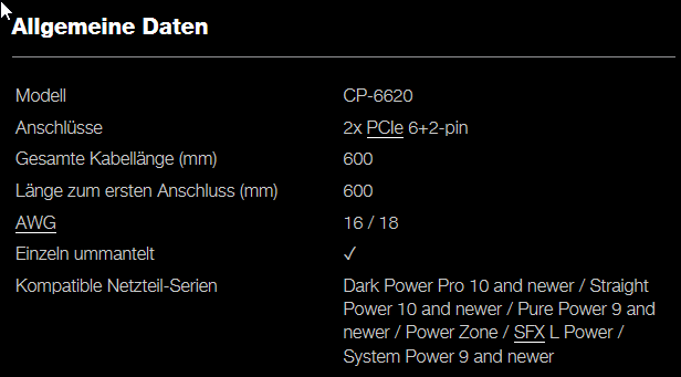

Beispielhaft, tippe das geht und alle Pure Power Kabel ab 9er Serie sind gleich. Beim Einbau darauf achten, dass es flutscht, weil mit ein bisschen Gewalt bekommt man auch Stecker rein, die zwar ein gleiches Design haben, aber andere Geometrie der einzelnen Adern..

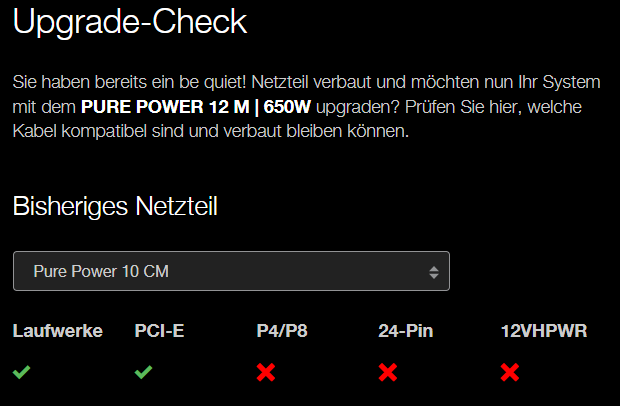

noSub84 schrieb:
Mein 400 Watt NT ist bereits modular, kann ich die Kabel einfach drinnen lassen und tausche nur das eigentliche NT aus und ergänze evtl. noch benötigt am neuen NT?

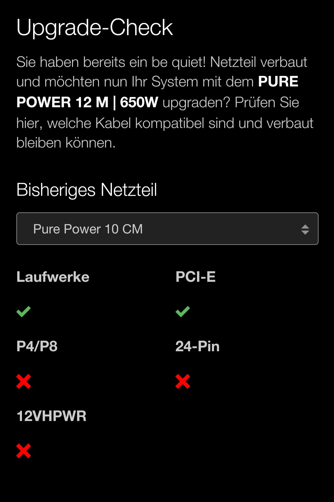

Kannst du direkt bei Bequiet auf der Homepage bei deinem neuen Netzteil nachlesen.
Also bis auf die SATA und PCIe Kabel musst du den Rest eh tauschen.
Reaktionen: AMD-Flo, Geckoo und DJMadMax
Alles klar. Das habe ich irgendwie übersehen. Danke!
