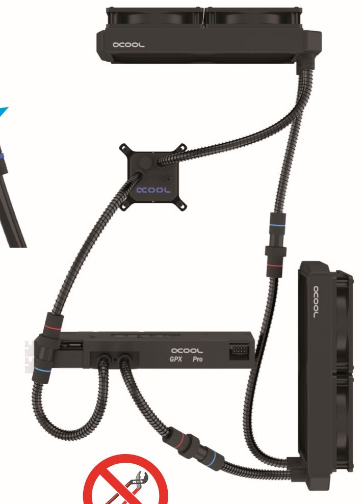

Ich kühle im PC von meinem Sohn mit (in etwa) dieser Kombination:
Das Bild soll nur Sinnbildlich verdeutlichen was mit den alphacool Teilen geht.
GPU
https://www.aquatuning.de/wasserkue...f-gpx-pro-amd-rx-vega-m01-mit-backplate?c=256
CPU
https://www.aquatuning.de/wasserkue...23150/alphacool-eisbaer-360-cpu-black?c=21428
Dann noch zusätzlich Radiatoren rein was geht im Gehäuse
Ein oder zwei Extension Sets
https://www.aquatuning.de/wasserkue...px-extension-set-900-schlauch-und-anschluesse
https://www.aquatuning.de/wasserkue...er-gpx-extension-set-schlauch-und-anschluesse
https://www.aquatuning.de/wasserkue...alphacool-eisbaer-quick-connect-extension-kit
Jeden Falls bei meinem Sohn ist nur die Eisbär AiO 240 Verbaut mit Erweiterung auf auf eine msi R9 3908G
(Die wurde mal mit 400W Peak gemesen, also eher die Friteuse schlechthin). Das Pumpen/AGB Gebilde sitzt auf einem Ryzen 5 1600X. Am Pumpengehäuse habe ich ein Aquacomputer inline G1/4 Temperaturfühler verbaut.
Der geht auf ein Aquacomputer poweradjust 3 USB. Der poweradjust regelt 4 120 Susurros die am 240er Radiator in push/pull montiert sind. Idle/Surfen/YT fast lautlos. Beim Gaming rauschts ein bissel. Die Susurros sind nicht gerade die leisesten.
Was ich sagen will ist das diese Ursprüngliche AiO zu einem komplexen System wachsen kann was keiner Custom Wasserkühlung nach steht...
