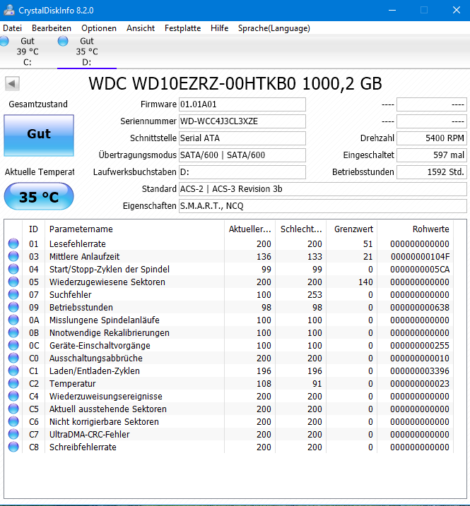

Crystaldiskinfo kann ich erst morgen laufen lassen. Ihr schlaf ist ihr dann doch wichtiger😁

804960
Einwandfrei die Platte .
