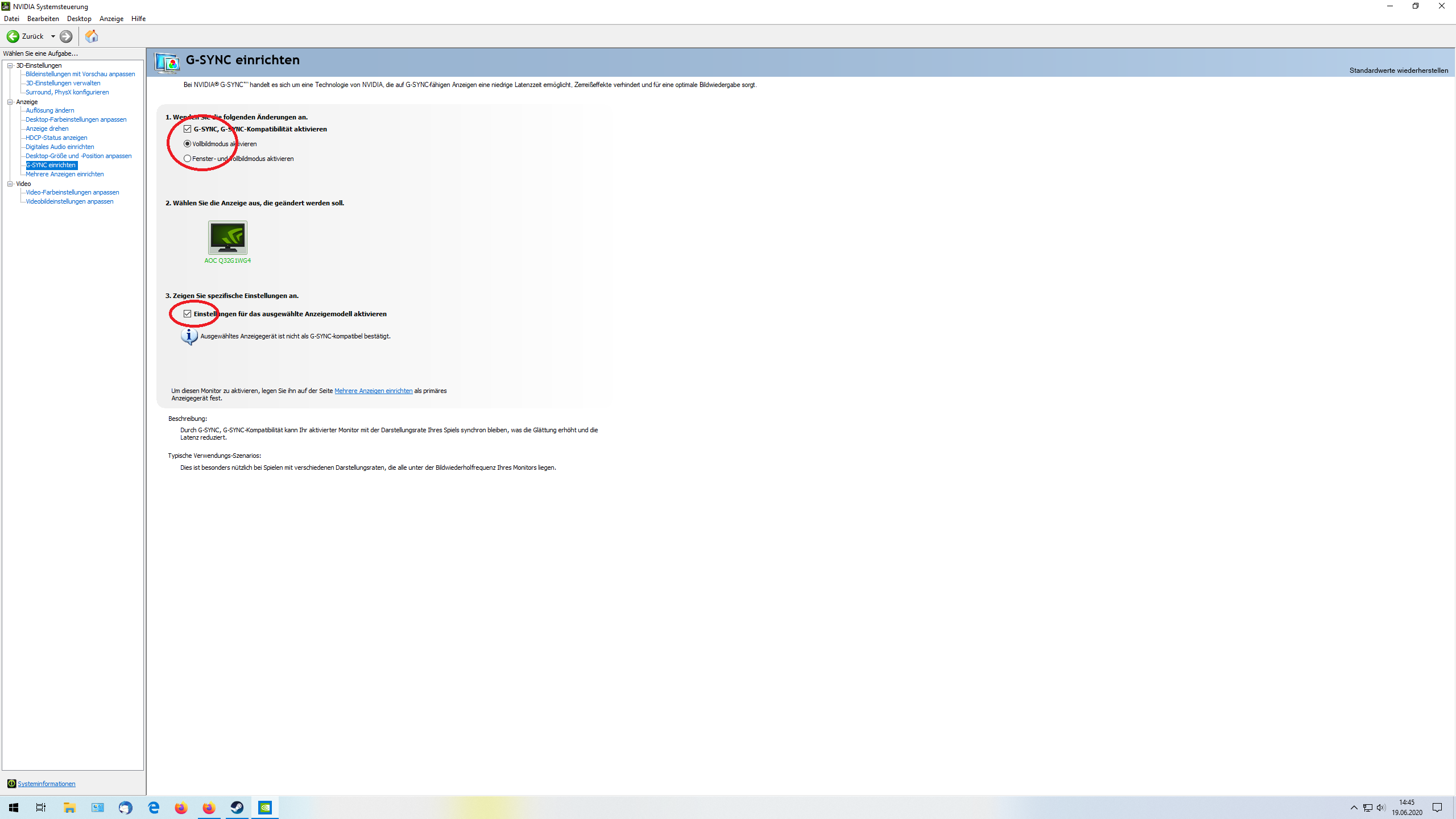

1. Monitortreiber installieren
2. Freesync im Monitormenue aktivieren
3. G-Sync im Nvidiatreiber aktivieren
