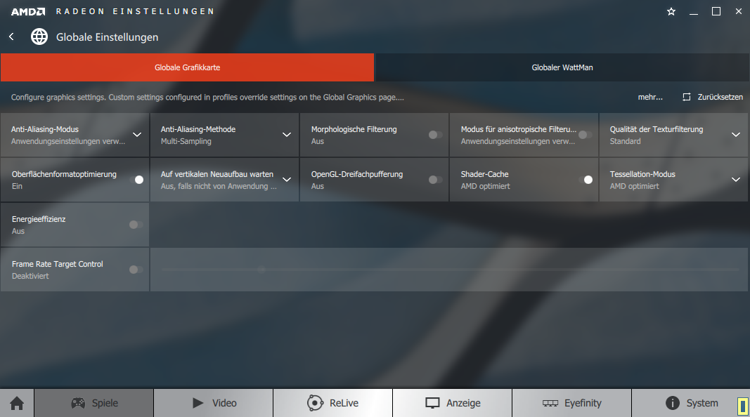

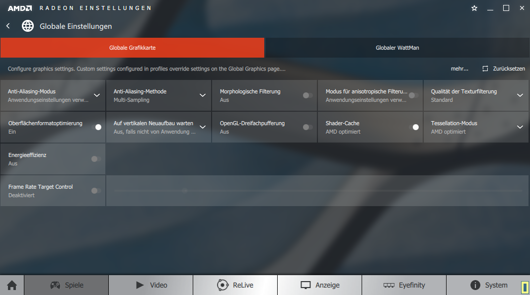

Hier mal meine globalen Einstellungen:

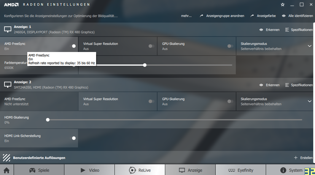

Hier die Anzeige:
Die FreeSync Range steht auf 35-144, wenn ich nur den FreeSync Monitor dran habe.
Wenn ich den zweiten mit HDMI anschließe, steht da 35-60 (wie im Screenshot). Das macht irgendwie keinen Sinn. GPU Skalierung ein/aus macht keinen Unterschied. Ich schau mal ob ich einen HDMI auf DVI Kabel auftreiben kann, vielleicht hilft das, wenn sonst niemand ne Idee hat.

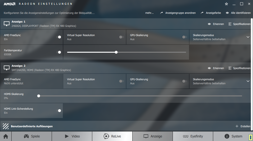

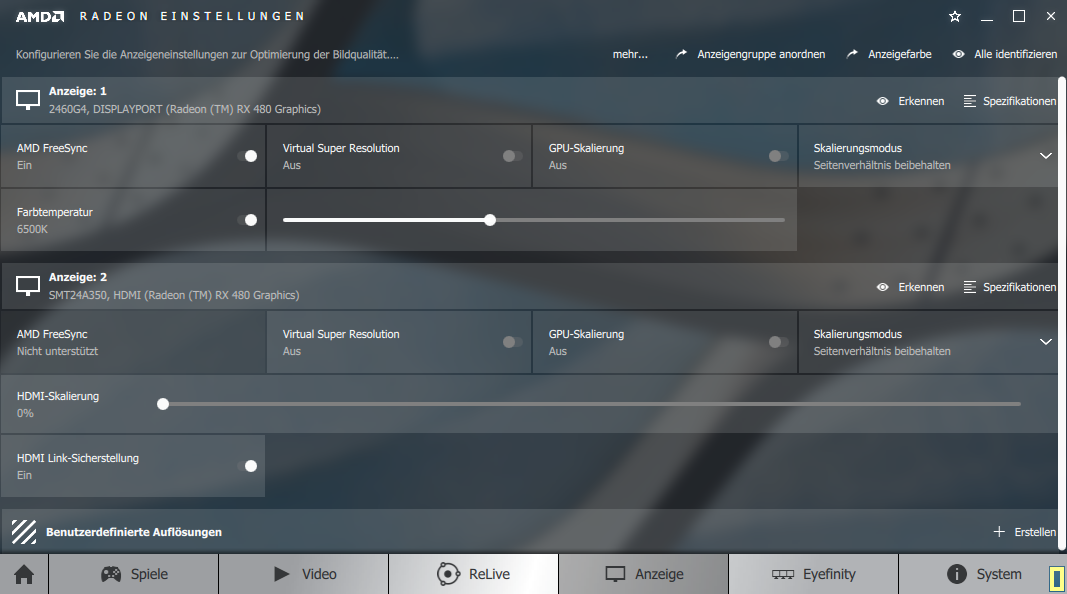

Oh mann, das nervt mich jetzt echt, spiele eigentlich kaum was anderes außer ArmA3 und gerade da ist das Tearing total schlimm. Deswegen hatte ich den Monitor gekauft :(
Während du dein arma problem löst würde ich den 2. monitor erstmal weiterhin abgesteckt lassen da wir nicht wissen ob das zusammenhängt oder ob da 2 verschiedene fehlerchen rumgeistern. Und mach den Haken bei der GPU-Skalierung wieder rein und lass den drin.
Und wenn die Windmill Demo funktioniert ist das schonmal n gutes Zeichen. Die Demo überschreibt beim Start sämtliche Einstellungen und erzwingt FreeSync, selbst wenn irgendwelche Windows- oder Treibereinstellungen das eigentlich verhindern würden. Du könntest sogar FreeSync im Treiber ganz ausschalten, Windmill juckt das nicht.
Als nächstes würde ich versuchen zu klären ob das Problem auf arma3 beschränkt ist. Also wirf mal das ein oder andere Spiel an und schau ob FreeSync dort auch zicken macht. Und wenn diese Spiele ne Monitorfrequenzeinstellung haben achte auf die 144. Die muss überall stehen. Treiber, Windows und Spiel.
edit: hat zwar nix mit freesync zu tun aber nimm auch mal die oberflächenoptimierung raus und stell die filterung auf hohe qualität.

Kannst du mir erklären, was die GPU-Skalierung bringt und wieso die Oberflächenoptikierung raus sollte?
Skalierung ist einfach das anpassen des von der graka berechneten Bildes an das Format des Monitors. Wenn du den Haken raus nimmst muss der Monitor den Job übernehmen. Und der hat schon genug mit der Frequenzanpassung zu tun, sprich entweder Sync oder Scaling, er macht also nicht beides. (Ich weiß nicht ob das für alle FreeSync Monitore gilt, eventuell gibt es auch welche die beides gleichzeitig können. Mein LG kann es jedenfalls nicht.)
Oberflächenformatoptimierung klingt erstmal toll. Optimierung ist schließlich was positives.
In der Praxis senkt die Funktion aber einfach nur die Bildqualität um den Rechenaufwand zu verkleinern.
