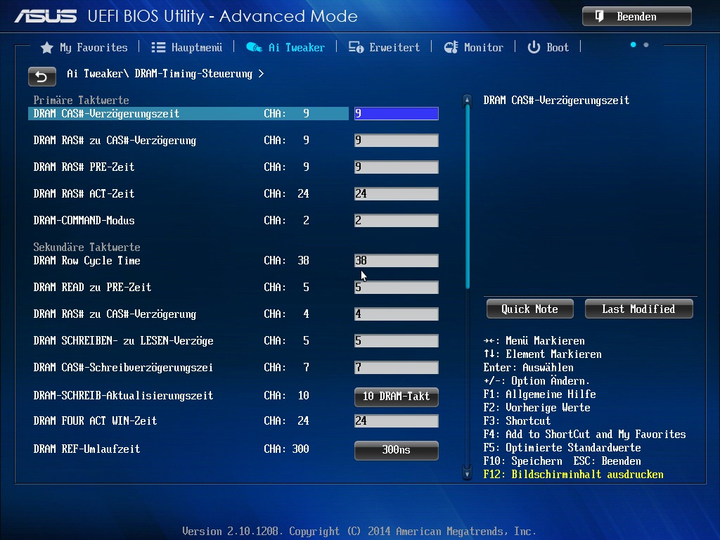

Die hinteren Timings sind wichtig.......es ist gut möglich das die Samsung anders angesprochen werden bzw. anders eingestellt.
Die "Umlaufzeit" muss z.b. ab Bulldozer höher sein als beim PhenomII.
Mit 160ns oder weniger laufen die bei mir z.b. auch nicht.300ns brauch ich z.b. beim Athlon 5350,damit bekomm ich die Ram dann auch locker auf 2000+ MHz.
Es kann aber auch nur Zufall sein und er friert dir irgendwann immer noch ein..........Ich hatte über ein halbes Jahr daran rumgedoktert mit dem FM2 AsRock Mainboard.......Seit dem ich ASUS hab,noch keine Probleme gehabt.
