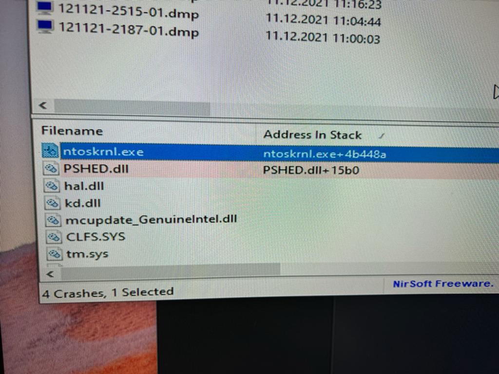

Hallo, ich habe leider ein komisches Problem mit meinem System. Ich bin mir nicht Sicher ob es nun an der CPU, Mainboard, SSD oder Windows selbst liegt. Ich hoffe, dass hier jemand eine Idee hat :-(
Komponenten:
Prozessor: (CPU): I7 7700K
Arbeitsspeicher: Corsair Vengeance LPX DDR4-300 CL15 Dual (16 GB) (Alternativ auch Corsair Vengeance LPX DDR4-300 CL15 Dual mit 32GB vorhanden)
Mainboard: MSI Z270 Gaming M3
Netzteil: be quiet! PURE Power 10 600W
Grafikkarte: MSI Geforce 1080 Ti X 11G
HDD / SSD: Samsung 960 Evo MZ-v6e500bw (m.2 SSD)
Ursprüngliches Problem war, dass Windows (10 Pro) immer wieder „eingefroren“ ist. Teilweise passierte das umgehend nach dem Start (Bevor überhaupt irgendeine Eingabe getätigt werden konnte), teilweise bei der Anmeldung (Nach Eingabe das Passworts), teilweise wenige Sekunden/Minuten nach der Anmeldung, Teilweise 15-20 Minuten nach der Anmeldung aber teilweise auch erst 2-3h später.
Das äußerte sich dann in folgenden Arten:
1.) Bildschirm blieb so wie er ist, nur ließ sich Maus + Tastatur nichtmehr nutzen
2.) Windows stürzte mit einem "Clock Watchdog Timeout" Fehler ab. (Hier versuchte er jeweils Daten zu sammeln und neu zu starten, was immer bei 0% blieb).
3.) Windows stürzte mit dem Fehler "WHEA Uncorrectable Error" ab (eher selten)
Das Problem bestand bereits vor einiger Zeit einmal für eine kurze Zeit. Damals hatte es sich aber irgendwann plötzlich von selbst behoben und trat jetzt dann entsprechend plötzlich wieder auf.
Das Aufrufen des Abgesicherten Modus war immer möglich. Hier ist er auch wenige male in einem Bluescreen abgestürzt. Meistens funktionierte das System im Abgesicherten Modus jedoch fehlerfrei.
Den RAM (gegen anderen getauscht), den WLAN Chip (abgeklemmt) und die Grafikkarte (mit einer anderen getestet) kann ich ausschließen, da der Fehler bei den Tests weiterhin auftrat.
Zur Lösung des Problems hatte ich mich entschlossen alle Festplatten (außer die M.2 SSD auf der Windows lief) abzuklemmen und einen Versuch zu starten, Windows mit verschieden Methoden zu reparieren (https://www.heise.de/tipps-tricks/Windows-10-Bootmanager-reparieren-so-geht-s-4268553.html)
Als ich damit leider die Installation komplett zerschossen hatte, wollte ich die Platte komplett leeren und Windows neu aufsetzen.
1.) Zuerst habe ich über das BIOS die Platte geleert (Über die SecureErease Funktion des MSI Bios)
2.) Habe ich das BIOS auf die Letzte Version (Version 7A62v17 vom 10.7.2018 was laut MSI Website die letzte Version ist)
3.) Windows USB-Medium mithilfe des MediaCreationTools erstellt.
4.) Versucht Windows zu installieren.
Leider führte das dann dazu dass Windows sich nicht installieren ließ. Bei vielen Versuchen Windows zu installieren gab es 2 mal den Fall dass es noch während der Installation in einem Bluescreen (WHEA Uncorractbable Error) endeten.
Sonst
Leider endete es bei den Sonstigen versuchen immer darin dass die Installation "erfolgreich" war, er aber beim ersten Booten und Konfigurieren (Ansicht mit "Dienste werden gestartet", "Vorbereiten ...") in einem Bluescreen geendet ist, welcher entweder wieder der Clock Watchdog Timeout oder der WHEA Fehler war.
Ein Versuch das System mit einer anderen SSD (wo Windows bereits installiert war) zu Starten endete mit dem gleichen Fehlerbild wie mit der Ursprünglichen Installation (oben beschrieben)
Leider liefert auch Memtest86 keine Fehler die das ganze erklären könnten. Bei fast 4h Laufzeit ist hier kein Fehler aufgetreten.
Hat hier ggf. jemand eine Idee an was es liegen könnte? Ich will auch nicht ausschließen dass es irgendwo im Bios liegt.
Aus meiner Sicht gibt es Punkt die jeweils für ein Defekt eines Bauteils sprechen, aber wiederum jeweils wieder welche die auch genau das Gegenteil sagen
Ich hoffe ihr könnt mir helfen
