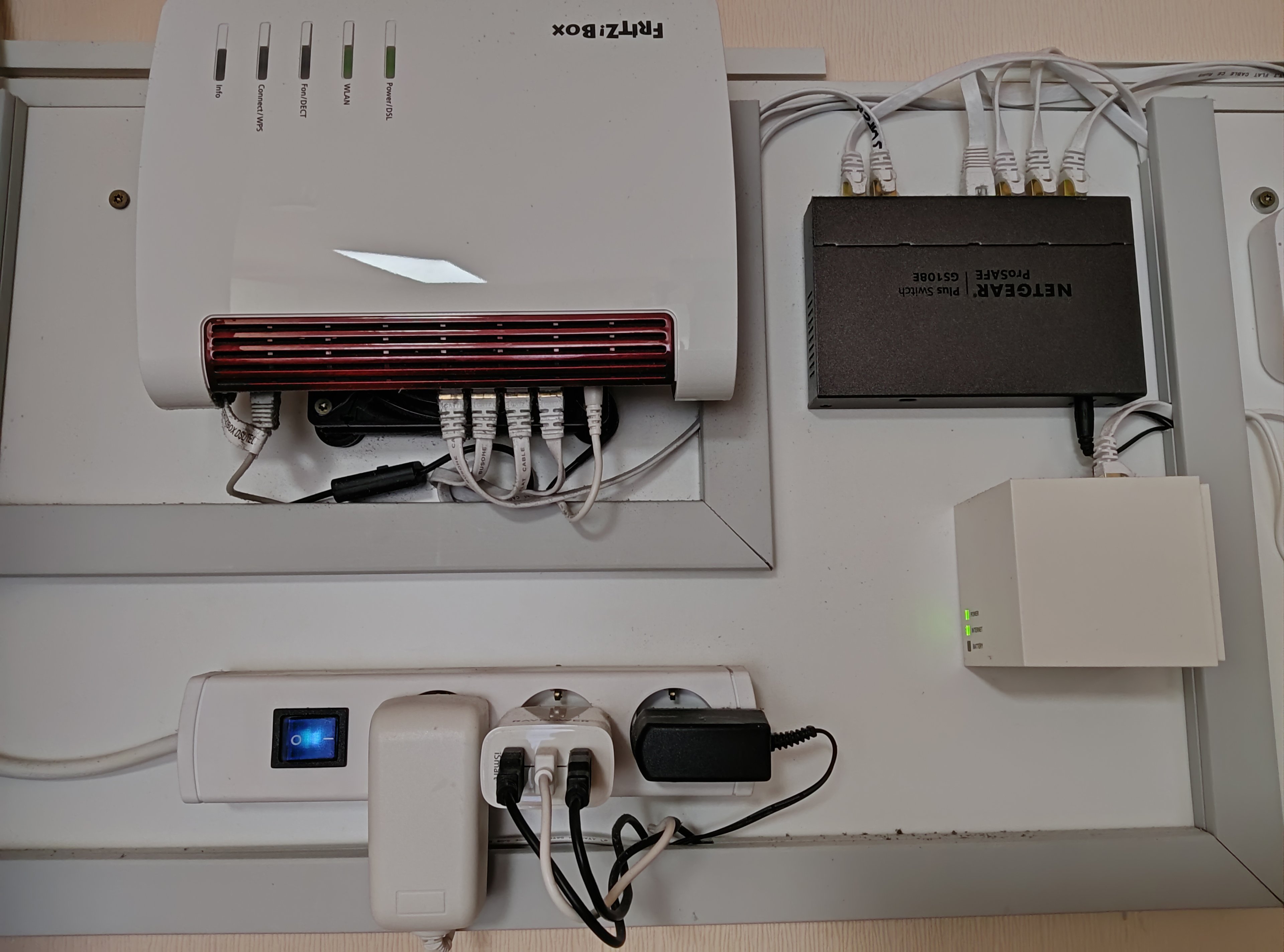

Hast du da Mal ein Bild von? Bin gerade für meine 7590AX auf der Suche nach einer Kühllösung. Werd wohl nen 5V PWM von Noctua nehmen, weiss aber noch nicht, welche Größe ich nehmen und wie befestigen soll.
Habe da einen 140er Lüfter unter der FB. Das ganze ist Custom-Made auf Holzbrett, damit es einigermaßen sauber aussieht.

Endurance schrieb:
Anhang anzeigen 1337238Habe da einen 140er Lüfter unter der FB. Das ganze ist Custom-Made auf Holzbrett, damit es einigermaßen sauber aussieht.
In dieser Form sieht das ganz gut aus, wäre ich gar nicht drauf gekommen 🤭🤷
Meine hängt auch aufm Brett und daher sollte das leicht nachzubauen sein.
Danke
Die Halter für die FB sind einfach 2langere Schrauben Unser 140er hatte feste Abstandshalter dabei, die zum Brett hin installiert sind, damit die Lüft da auch durch kann.
Und der Aufbau bringt was? Der Lüfter kann keine Luft ansaugen und Ausrichtung passt nicht zur Montage der Bauelemente in der Fritzbox. Wenn die Box so hängt, sollte der Lüfter zwischen den Netzteilen und der Box sein und in Richtung der Kühlrippen pusten.
Das Ding läuft dauerhaft? Ich fürchte, da wird relativ viel Energie für sehr wenig Effekt verblasen.
Wenn du meinst... Die Temp- Anzeige in der FB geht mit Lüfter auf Minimum, damit ca. 1W ein Delta von etwa 20 Grad Kelvin weniger. Statt etwas über 80 nur noch knappe 60 Grad bei Ambient von etwa 19Grad.
@DLMtH: Da kann ich dir widersprechen, denn disconnects hatte ich vorher einige und jetzt nichts. Allerdings nur auf dem 5GHz Band. Das 2,4 GHz lief immer ohne Probleme.
Und insbesondere die steigenden Disconnects auf der DSL-Streckeim Sommer, das kann allerdings, zugegeben auch an der Gegenstelle leigen, da die in der Regel durch Freiaufstellung noch mehr Temp-Probleme bringt. In dem Falle ist dann nur engegenstehend, dass bei Kühlung der Box dann die Fehlerrate sinkt, was ja dann nicht sein dürfte.
btw kann man auch Kühler nachrüsten, die sind allerdings meist, da dicke Klebepads dazwischen mehr hinderlich.
Ich hab ja nicht gesagt, dass es nichts bringt. Aber der Aufbau ist suboptimal und verschwendet viele Ressourcen. Man könnte mit erheblich weniger Energie eine erheblich bessere Kühlleistung erzielen.
