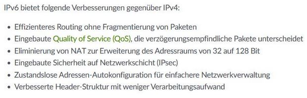

In der Fritzbox unter Zugangsdaten ist kein Häkchen bei IPv6-Unterstützung.
Sollte ich das anmachen, und was bewirkt das?
Mit einer FRITZ!Box im Modus IP-Client?
Für Deine WLAN-Clients gar nichts. Das dient nur dazu, dass die FRITZ!Box selbst eine IPv6 erhält.

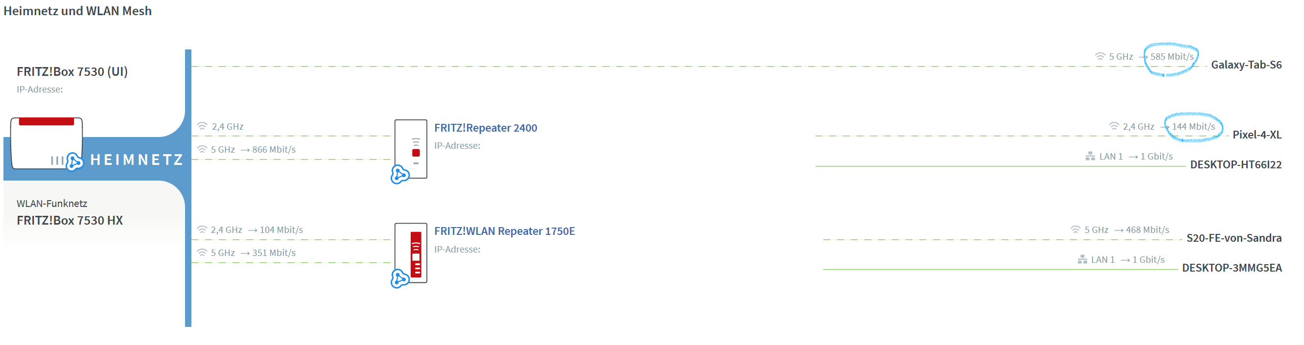

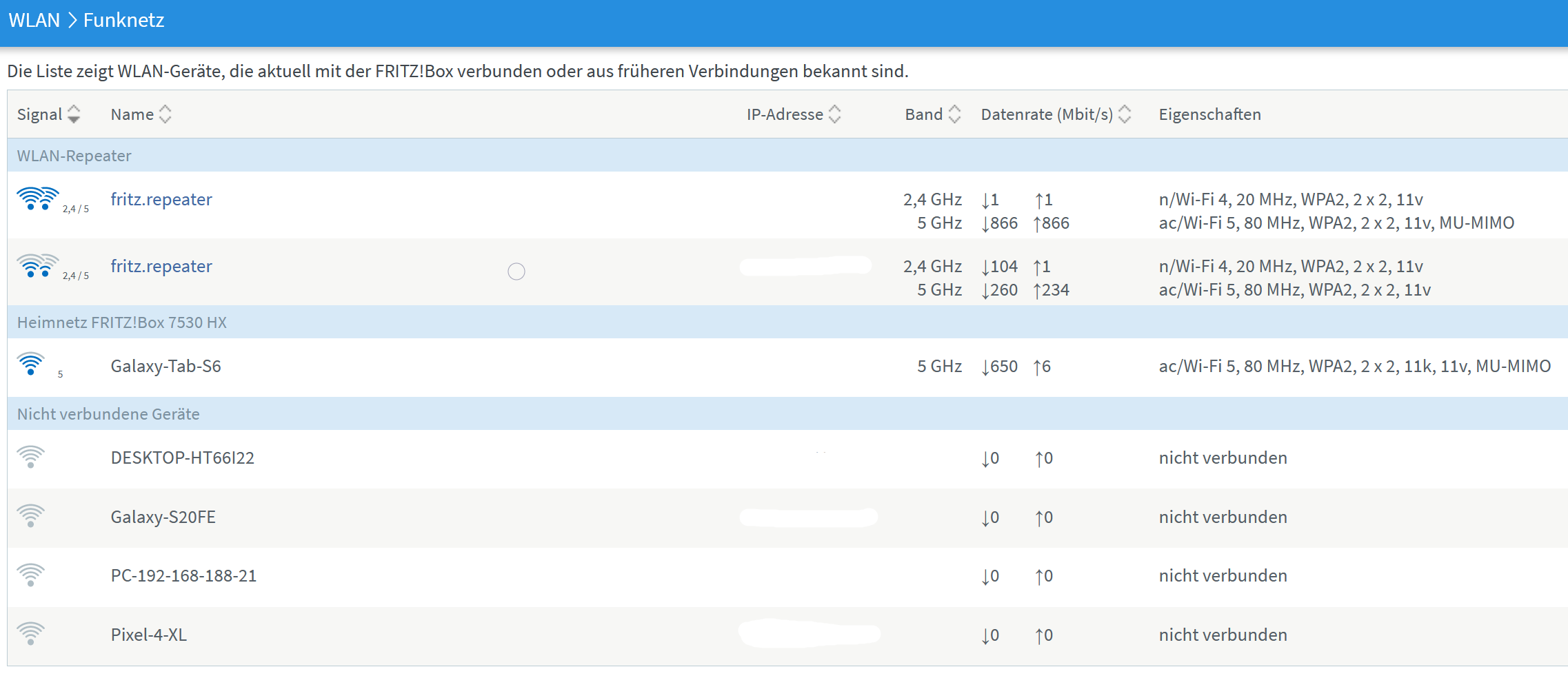

Du hast laut Screenshot kein Mesh. Mesh ist es erst, wenn das Mesh-Symbol an den Repeatern auftaucht.
https://avm.de/service/wissensdaten...mbol-wird-bei-FRITZ-Repeater-nicht-angezeigt/
Das Pixel 4 wird vermutlich dichter am Router oder den Repeatern wieder auf 5 GHz wechseln. 5 GHz ist generell schneller, reicht aber nicht so weit oder durch Wände.
Das habe ich hinbekommen. Die blauen Kringel scheinen die Maximalgeschwindigkeit zu sein.
Kann man auch irgendwo ablesen wie der aktuelle Datendurchlauf ist?
Der Repeater 2400 liegt auf meinem Schreibtisch.
Direkt daneben Pixel 4 und das Tablet. Egal wo in der Wohnung, daas Handy ist immer im 2,4Ghz Modus.
Mir wird auch nirgendwo der 5Ghz angezeigt zum einwählen.
Müsste das Tablet sich nicht mit dem Router verbinden, anstatt mit der Fritzbox?
Ja, unter WLAN, Funknetz. Da wird alle paar Sekunden die Datenrate aktualisiert.

Tunk schrieb:
Woran erkennt man denn wieviele Spartial Streams ein Gerät hat?
Das geht leider nur über die technischen Daten.
Bei WLAN-Clients muss man es oft ausprobieren. In der Web-Oberfläche einer FRITZ!Box steht dann wieviele Streams der WLAN-Client hat.
Bei Routern ist die Angabe oft verklausuliert über ACxxx bzw. AXxxxx oder die „Anzahl der Antennen“, weil einige Marketing-Abteilungen die eigenen Modelle zwanghaft nicht schlecht machen wollen. Es ist einfach eine Frage des Preises. Für mehr Geld erhält man ordentliches MU-MIMO und besseres Beam-Forming.

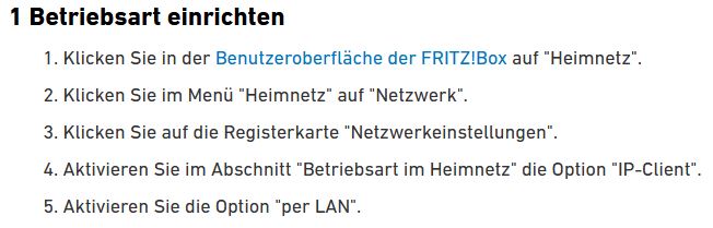

Tunk schrieb:
Dann muss ich also das Häkchen bei IP-Client und LAN setzen?
Ja. Aber Du solltest es über diesen Weg machen …
Da tut sich nicht wirklich was. Wenn ich Testweise downloads starte.
Die Nemensänderung hat er nur bei dem Galaxy Handy übernommen und er zeigt mir 4 Geräte als nicht verbunden an. 💩
(alle 4 überprüft, alle im Netz der FB, sogar bei allen die automatische Verbindung zum TP Link deaktiviert)

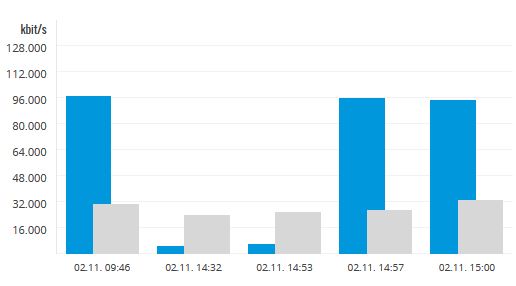

Nun zeigt er mir mein Notebook als FB Repeater 1750 an und ich kriege nur noch 0,5 MB beim Speedtest.
Ich schließe mal den TP Link wieder an, vielleicht ist dann die Downloadrate wieder stabil.
Edit:

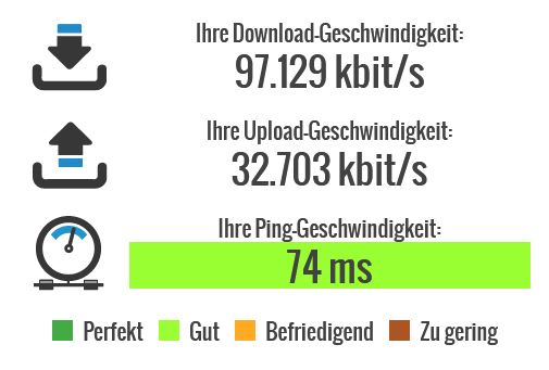

Speedtest geht jetzt auch wieder und ohne TP Link.
Keine Ahnung was da los war.

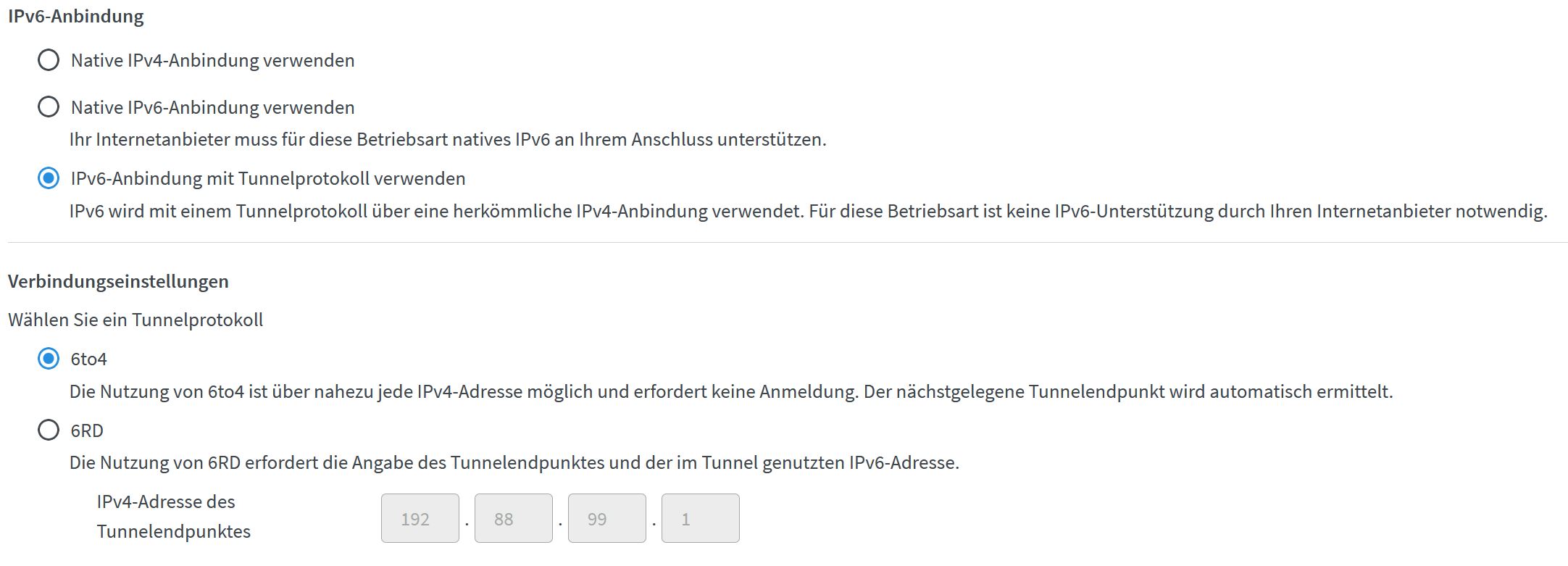

IPv6 habe ich bei der Fritzbox derzeit noch aus.

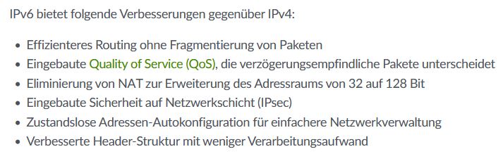

Das klingt ja alles nicht schlecht. Wieso wird dann generell nicht empfohlen auf IPv6 zu wechseln?
Klappt das überhaupt wenn ich die Fritzbox auf IPv6 stelle wenn der Huawei auf IPv4 gestellt ist?
Edit:
Habe es jetzt mal auf dieses Tunnelprotokoll gestellt.
Ohne die MTU manuell einzustellen.
Beim Speed- und Pingtest gibt es zwar keinen Unterschied, aber irgendwas positives wird es schon bringen hoffe ich mal.
Das ist egal. Wenn der Huawei sein IPv6 an hat, dann kam das nach der Änderung direkt am Computer an.
Erstmal versuchen die FRITZ!Box im Modus „IP-Client“ zum Laufen zu bekommen. Das ist das Sauberste. Und ich vermute, dass Dein Huawei bereits IPv6 aktiv hat.

Ich habe das jetzt nochmal nach der Anleitung gemacht. Schritte 1 - 5.
Im Gegensatz zu gestern hat er es anscheinend auch umgesetzt ohne mir 15 Minuten einen Ladebildschirm anzuzeigen.
Die Power/DSL Leuchte blinkt auch nicht mehr wie gestern.
Problem ist nur mir wurde keine neue IP: Adresse angezeigt.
Und auch per Fritzbox Notfall IP 169.254.1.1 kann ich nicht mehr zugreifen.
Ich war zwar noch im Menü der Fritzbox. Konnte aber nicht mehr auf Heimnetzwerk etc. switchen.
Endlose Ladeanimation.
