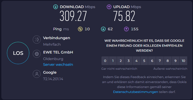

@AvenDexx bzw. @Vnb1t könnt Ihr probeweise einen Speed-Test machen? Und welchen Internet-Anschluss habt Ihr, auch wie dort Vodafone Cable? Oder DSL wie ich?
Glasfaser 300 angebunden mit 309 Mbps im Download/76 Mbps im Upload und beim Speedtest kommt auch die volle Geschwindigkeit an.
