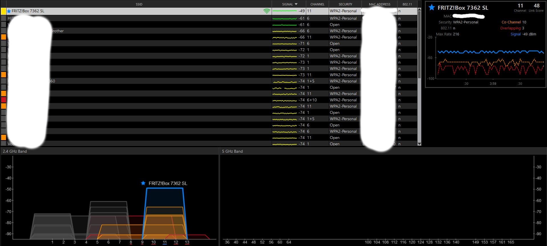

Moin zusammen,
da es ziemlich viele Überschneidungen im 2,4 Ghz W-LAN gibt (siehe angehängter Screenshot) würde ich unser WG-W-LAN gerne um das 5 Ghz Band erweitern. Wie mache ich das am besten? Einen Accesspoint mit AC-Standard sowie einen passenden W-Lan-Stick kaufen? Den Accesspoint würde ich dann gerne per sehr kurzem LAN-Kabel mit dem Router (der Fritz!Box 7362 SL) verbinden, sodass die Verbindung dieser beiden Geräte nicht durch das 2,4 GHz Band hergestellt werden muss. Ist das so machbar und sinnvoll, oder gibt es eine bessere/günstigere Alternative?
Es geht ausschließlich um eine stabile Verbindung mit dem Internet. Keine Einbindung eines NAS oder einer Kommunikation unter den Empfängern.
