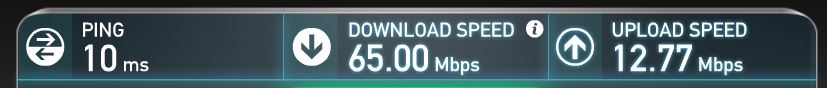

das ganze läuft immer noch sehr stabil, und die Geschwindigkeiten sind für meine Zwecke mehr als ausreichend - siehe Screenshot vom Speedtest (mit der Kabelverbindung war die Download-Geschwindigkeit ca. 90-95 Mbps, also auch nicht um soooviel höher).
Die anfänglichen Probleme dürften somit tatsächlich in erster Linie an den Überlagerungen bei dem am Router (automatisch)eingestellten Kanal gelegen haben.
