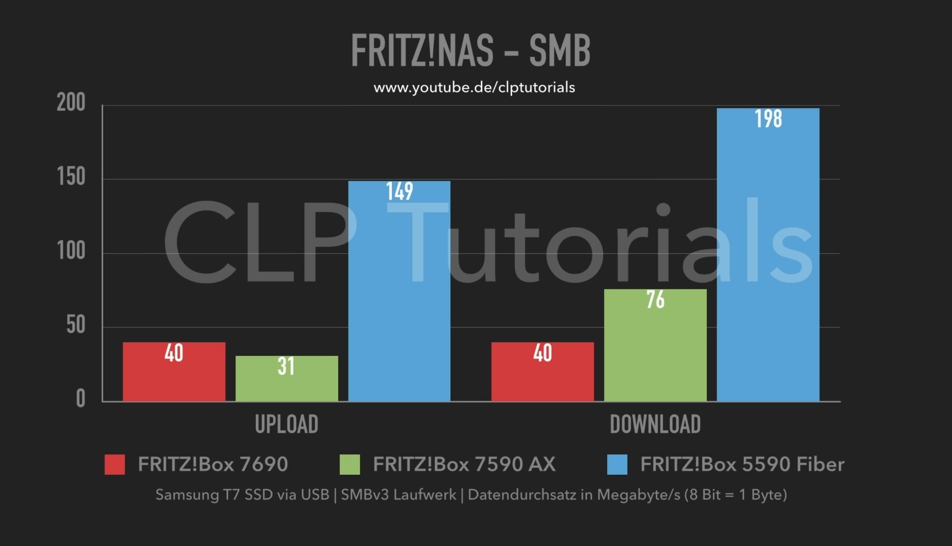

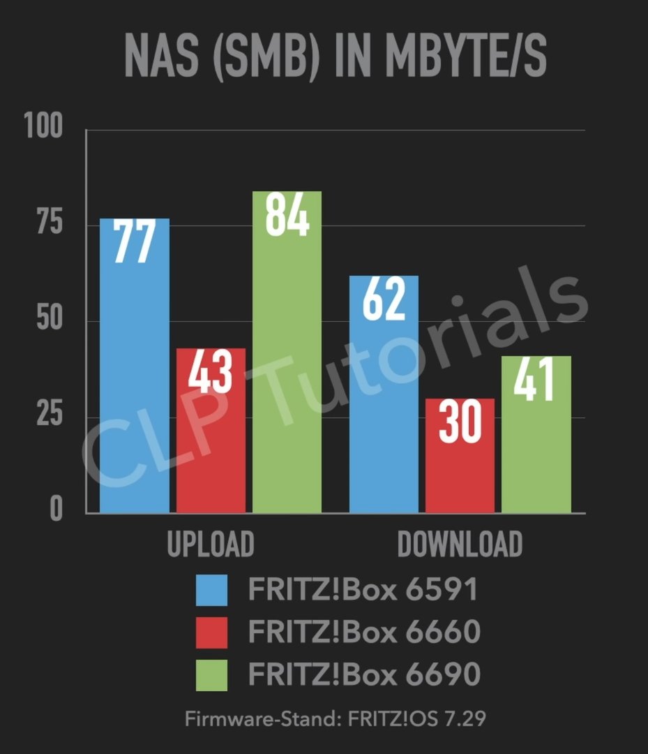

Das gilt aber nur für die alten und mittelklasse Fritzboxen ggf weicht es auch bei kabelboxen ab, aber 4060, 5590, 5690 Pro (alles Qualcomm highend mit USB3) schaffen laut CLP mit SSD 150MB/s - >200MB/s.chrigu schrieb:der Datentransfer wird immer unter 50MB/s bleiben.
Ich selber habe es hier nicht getestet, da ich das USB an einer Fritzbox albern finde, aber CLP macht solche Tests ja regelmäßig, der wird schon wissen was er macht. 😅
Beispiel:
Anscheinend wird in kabelboxen aber tatsächlich keine gute Hardware verbaut:

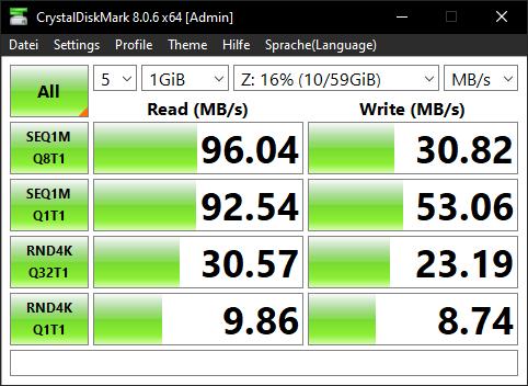

Interessant, werde ich bei Gelegenheit mal testen. Wenn ich an meinen USB-Stick was drauf schiebe wo bissel größer ist, fängt des bei um die 50 MB an und fällt dann aber recht zügig auf unter 20 MB. Hab das eben mal mit ner ISO Datei gemacht wo um die 3,7 GB groß ist.Engaged schrieb:schaffen laut CLP mit SSD 180MB/s - >200MB/s.
Hab aber au noch ne externe Samsung SSD hier rumliegen.
Und ich hab ne 7690 aktuell.
Nachtrag:
Mein USB-Stick hat aktuell folgendes:
Dateisystem: FAT
Anschluss: USB 2.0 (mehr geht ja nicht bei 7690)
Hab mal mit CrystalDiskMark noch nen Test mit dem Stick an der FritzBox gemacht, wollte noch mit AS SSD Benchmark wiederholen aber des Tool erkennt interessanterweise des gemappte Laufwerk von der FritzBox nicht.

Habe den Text noch mal korrigiert geht wohl ab 150 MB/s los, und die 6690 bzw kabelboxen scheinen davon auch ausgenommen zu sein.
Aber die drei starken qualcomm Modelle mit USB3 sind von den alten Werten die im Internet rumschwirren definitiv nicht betroffen. 😅
