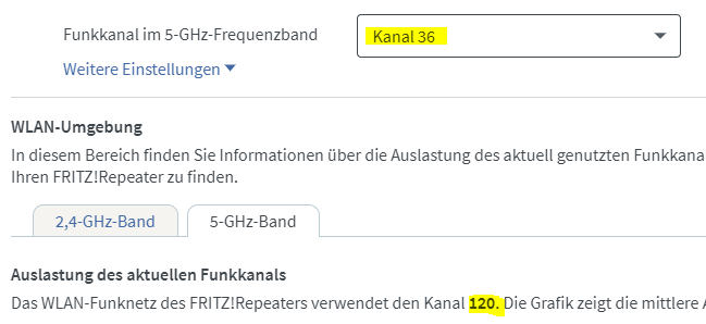

Hallo Zusammen,
ich habe so Hass auf dieses teure Scheißteil...
Wir wohnen in Flughafennähe und ich bin vom Fach. Von Anfang an ist das Teil per Lan im Mesh und als fester Kanel 36 eingestelt.
Das Ding macht trotzdem jeden Tag was es will...
Hilft da etwas anderes als Wegschmeißen?...

Aber dann sollte das ja in den Logs zu sehen sein. Er versucht ja nicht mal 36 zu nehmen - zumal 36 kein Radar hat.
Stammt das Bild von der Box oder vom repeater? Bei meinem mesh Repeater 1200AX mit Einstellungsübernahme ist das ausgegraut am Repeater.

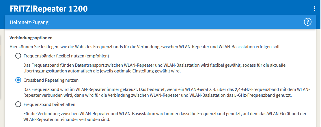

Es liegt am Crossband Repeating, unter WLAN Einstellungen des Repeaters gibt es eine Option "Frequenzbänder flexibel nutzen (empfohlen) sollte man ausstellen bzw. auf "Frequenzband beibehalten" stellen, dann bleibt es im selben Frequenzband wie der Router. Könnte aber sein dass der Repeater nicht mehr so performant ist, weil die Geschwindigkeit in den höheren Frequenzbändern etwas höher ist.
Der Repeater läuft wie gesagt im Lan-Bridge Mode. Da gibt es diese Option gar nicht (wofür auch). (Beim 1200er habe ich den Punkt auch noch nie gesehen und eben auch nicht gefunden.
bin/bash schrieb:
Es liegt am Crossband Repeating, unter WLAN Einstellungen des Repeaters gibt es eine Option "Frequenzbänder flexibel nutzen (empfohlen) sollte man ausstellen, dann bleibt es im selben Frequenzband wie der Router.
Das kann man ab 7.29 bzw. 7.50 nicht mehr manuell steuern. Ist immer an.

Die Screenshots sind vom Repeater. Einstellungsüberhame ist aus, sonst könnte ich ja keine unterschiedlichen Kanäle an der Box und dem Repeater forcieren.
Update hat er mir eben noch nicht angezeigt. Meine Box ist aber auch , genau wie der Repeater, noch auf 7.29. Bin mir sicher ob es eine gute Idee ist den Repeater schon anzuheben solange das Update für die Box nicht da ist.

So sah es bei mir im 1750e damals aus, erst als ich Frequenzband beibehalten ausgewählt hatte, war endlich Ruhe und keine wilden Radar Abschaltungen. Ich weiß dass es unsinnig ist bei einer LAN-Bridge, meiner war aber auch per LAN am Router verbunden und diese Probleme verursacht.
Wie gesagt, hat das im LAN-Bridge Modus keine Funktion - egal ob heute ausgeblendet oder nicht.
Zudem hat das überhaupt nichts mit den genutzten Kanälen zu tun, sonder einzig und alleine mit den Bändern (2,4 oder 5).
Natürlich hat das Frequenzband was mit der Kanalwahl zu tun .. denkst du dass das 5GHz WLAN nur auf 5.000 MHz funkt ? das Frequenzband im 5GHz WLAN erstreckt sich zwischen 5180 - 5700 MHz, je nach gewähltem Kanal. EIn Kanal im 5GHz Bereich ist genau 20 MHz breit.
Ist aber egal nu, schade dass es bei dir nicht geholfen hat.
