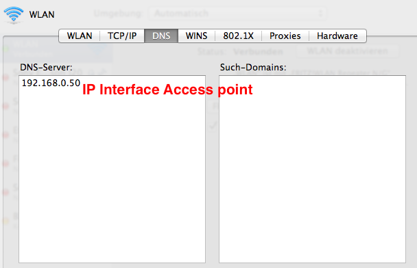

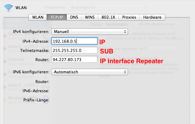

Schein irgendwie noch immer nicht zu funktionieren. Ich habe mal meine Einstellungen als Bild angehängt vielleicht siehst du ja ein Fehler bei mir? 1.png2.png
Das ist alles ganz schön verwurstet. So wie es aussieht, bekommt dein PC direkt eine WAN-Adresse zugewiesen (eben weil der DIR-615 als AP arbeitet und nur durchswitcht). Die statischen Eingaben die du da gemacht hast sind recht sinnlos. (ein reiner AP wird nicht DNS-Server sein).

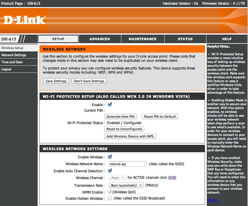

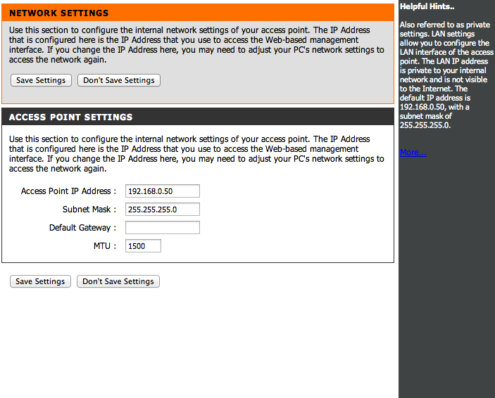

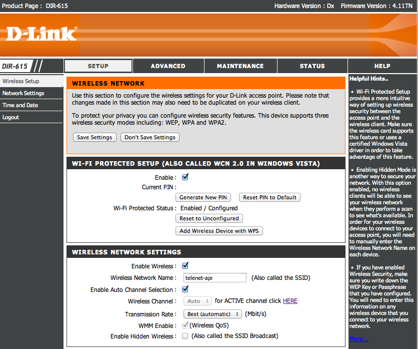

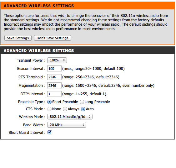

Ich wohne in Belgien und die Konstellation Arris modem mit dem DIR 615 AP wurde vom Netzbetreiber so bei mir vor ort installiert. Ich hatte leider kein Einfluss auf die Auswahl da zu dem Zeitpunkt nur dies vom Betreiber angeboten wurde. Ich weiß auch nicht genau wieso die das so installiert haben.

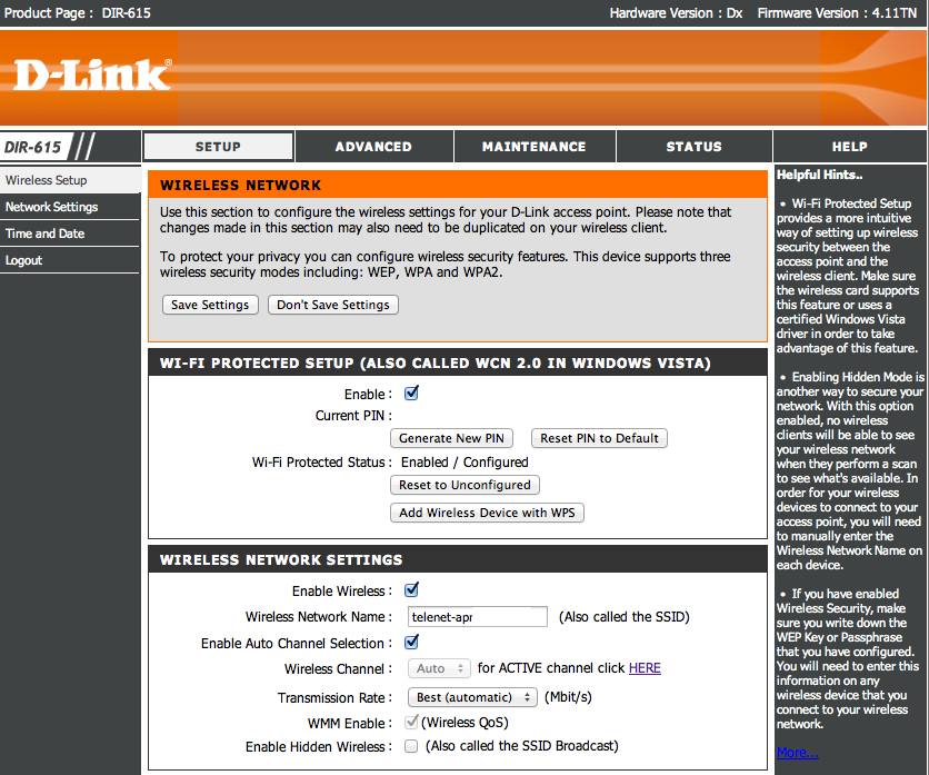

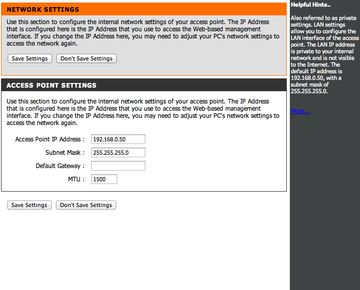

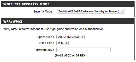

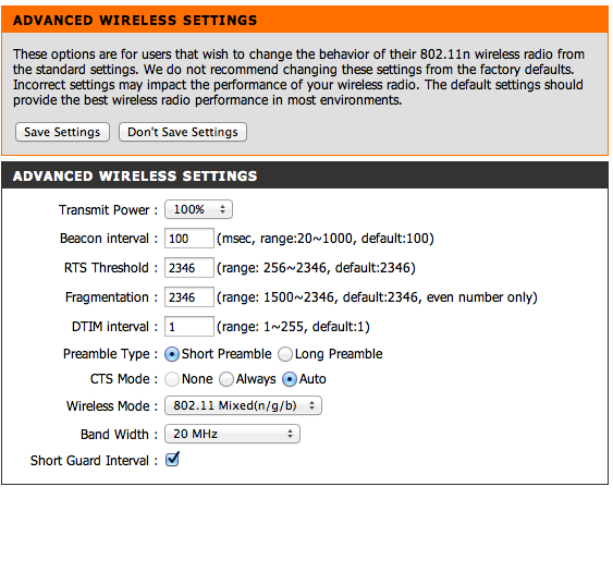

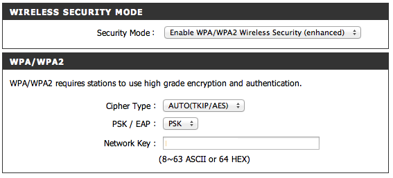

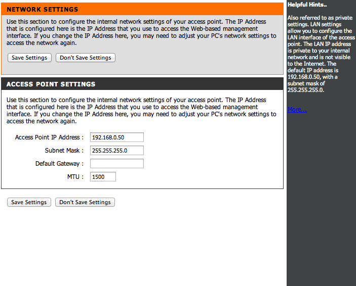

Software oder ähnliches habe ich nicht vom Provider bekommen. Ich habe mal ein paar Bilder von dem DIR 615 Menü wie ich es habe angehängt. Wenn ich noch infos posten soll sag einfach kurz bescheid was du noch brauchst.
Danke für die Hilfe!
Bildschirmfoto 2013-01-11 um 21.47.41.pngBildschirmfoto 2013-01-11 um 21.47.52.pngBildschirmfoto 2013-01-11 um 21.48.10.pngBildschirmfoto 2013-01-11 um 21.48.26.png

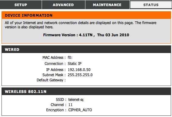

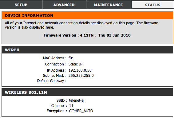

Das Menü Status wäre noch mal interessant. Wenn dort IPs zu sehen sind, bitte nur die letzten beiden Gruppen unsichtbar machen.
Ist ggf. ein MAC-Filter im D-Link eingerichtet?
Wo genau hakt es wenn du im Menü des Repeaters bist?
Ein Mac Filter ist nicht eingerichtet. Das Menü Status habe ich mal angehängt. Im Menü des Repeaters hakt nichts nur leider bekomme ich einfach keine verbindung zum internet. Ins interface von repeater komme ich ohne Probleme.

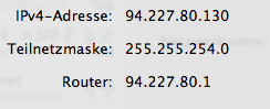

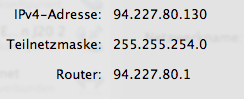

OK, sind wir schon mal einen Schritt weiter. Was für eine IP bekommst dein PC, wenn dein PC mit dem Repeater verbunden ist und du den IP-Bezug auf automatisch gestellt hast?
Ich bekomme folgende IP:
Das scheint aber irgendwie die gleich zu sein als wenn ich mit dem AP direkt verbunden bin.
So sollte das auch sein, ist schon richtig so. Der Repeater macht im Grunde genommen auch nichts anderes als ein Switch. Genau wie der AP.
Also bekommt der PC über den Repeater schon mal die korrekten Daten (die IPv4 ist deine WAN-IP, der "Router" ist das Gateway vom ISP & die Subnetzmaske ist so klein wie sie sein sollte). Und du kommst tatsächlich nicht ins Netz? Keine Internetseite erreichbar? Wie siehts aus mit einem Ping auf bspw. www.google.de?

BadGoody schrieb:
Drück mal einige Sekunden den WPS Schalter am Fritz!Repeater und klick dann auf den Punkt "Add Wireless Device with WPS" im Router-Menü (Siehe Dein Screenshot).
Dann sollte eigentlich alles funktionieren. Wenn nicht, müsste man noch einiges umstellen...
BadGoody schrieb:

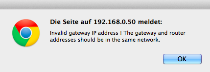

In diesem Screenshot müsste bei "Gateway" die IP Deines Modems stehen!
Als IP trägst Du einfach die Adresse ein, die Du hier als "Router" zugewiesen bekommen hast:
BadGoody schrieb:
Mit WPS habe ich es schon verbunden und die Verbindung zum AP steht auch nur ich komme trotzdem nicht ins Internet.

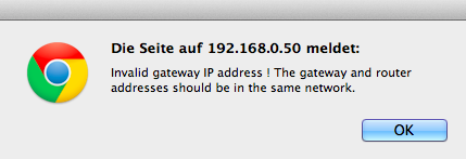

Ich habe versucht den Default Gateway zu ändern aber ich bekomme wenn ich es abspeichern möchte immer folgenden Fehler:
Puh, knifflige Geschichte mittlerweile.
Ich würde dir ans Herz legen einen Router anzuschaffen und den entweder anstelle des jetzigen APs ans Kabelmodem anzuschließen, oder direkt an eine LAN-Buchse des APs. Sollte aufs selbe herauskommen.
Ich vermute irgendwie dass der Repeater Probleme - grob gesagt - mit dem Weiterleiten macht, obwohl Layer 3 anscheinend funktioniert.
