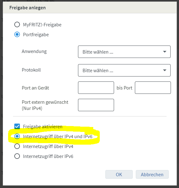

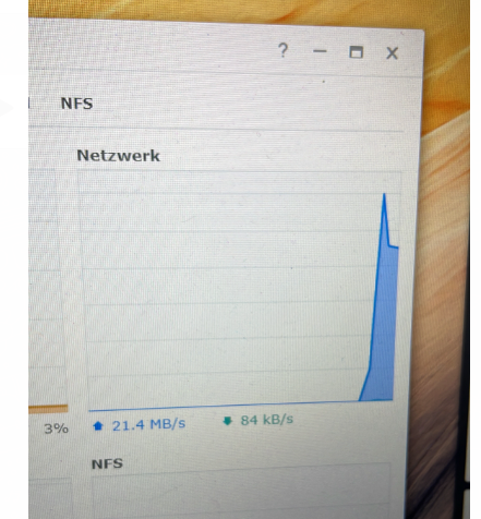

Da lädt mein Vater über QuickConnect ;) JUHU!!!!!
Bei der Portfreigabe war diese Möglichkeit in gelb unten NICHT anwählbar und dann plötzlich doch!

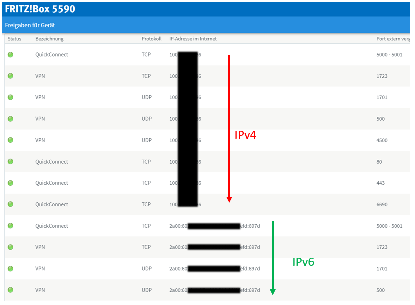

Für die 5590 gibt es eine inhaus Version (öffentlich findbar). Damit funktioniert sowohl ipsec als auch wireguard mit IPv6 (DS-Lite, dualstack). Nur im Tunnel bleibt es vorläufig bei IPv4.
