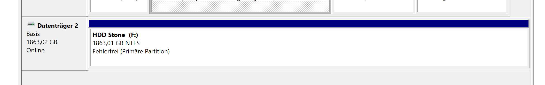

Dann zeig mal vom PC ein Screenshot der Datenträgerverwaltung. In welchem Filesystem ist sie formatiert?

NTFS und sie hat nur eine Partition.
