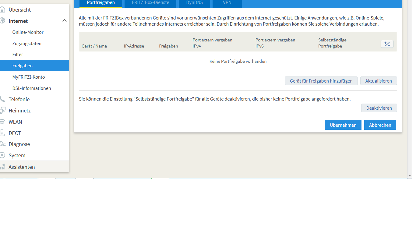

da ich mit meinem Speedport immer wieder Probleme habe mit Verbindungsabbrüchen, habe ich mir gestern eine gebrauchte Fritzbox 7390 gekauft. Soweit hat beim Einrichten alles geklappt.
Nur wenn ich auf die Portfreigabe gehe, wird mir die Schaltfläche "Neue Portfreigabe" nicht angezeigt. Ich hatte bereits gegoogelt, allerdings wurde bei sämtlichen Beschreibungen der Portfreigabe genau dieser Button angezeigt. Bei mir allerdings nicht!
Kennt jemand dieses Problem und kann mir weiterhelfen? Ich würde gerne die Ports für die PS4 freigeben, da wir 3 davon im Haushalt haben. Nur so komme ich leider nicht weiter!
Habe mal ein Bild angehängt
MFG Marc

"Gerät für Freigabe hinzufügen"
Was passiert den wenn du auf "Gerät für die Freigabe hinzugfügen" klickst?
Laut Internet wär das der Richtige schritt.
P.s: Ich hätte mir eine veraltete 7390 nicht unbedingt angelacht.
Und welche Geräte sind an der Fritzbox angemeldet um eine Freigabe zu bekommen?
Ja ok, das war das Problem,ich mußte das Gerät erst anwählen,der Button war dann allerdings auch erst auf dem nächsten Reiter ganz unten zu sehen,aber das ist ja egal.
Wie so oft saß das Problem vor dem PC!Ich danke euch!
