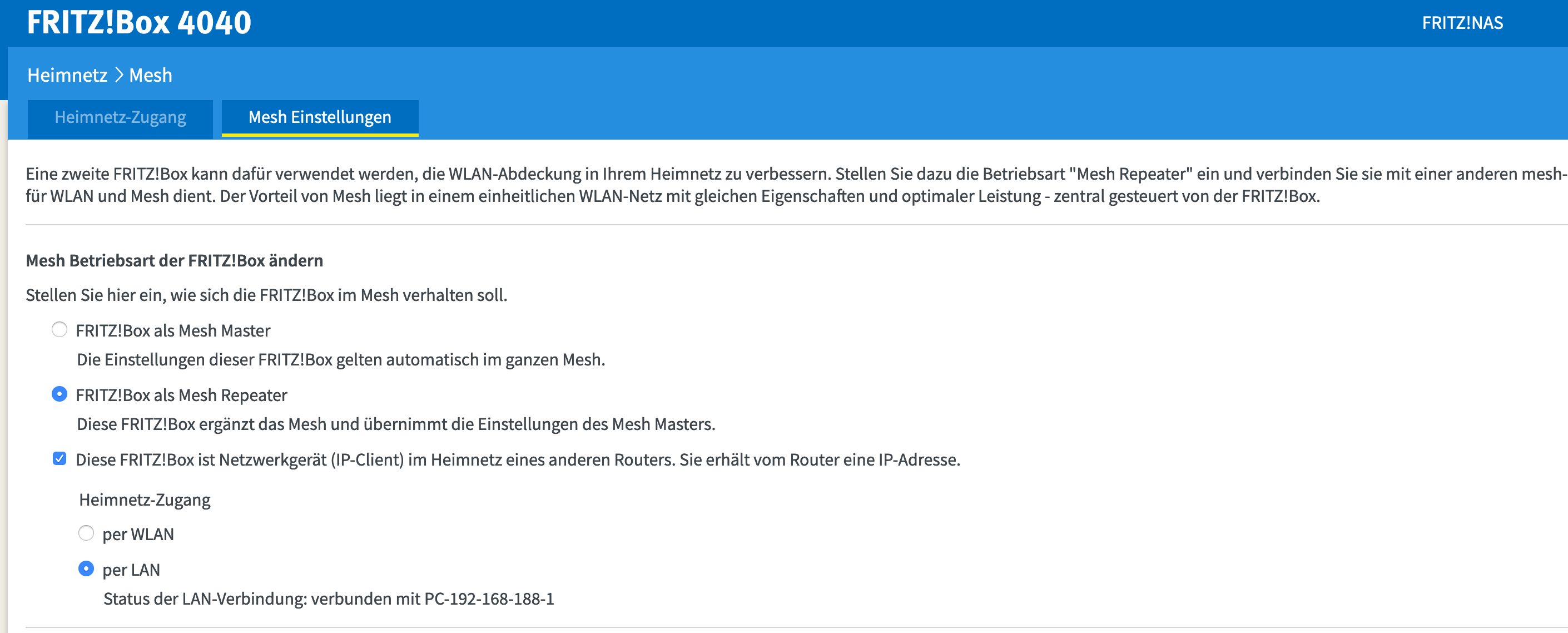

Okay, scheint funktioniert zu haben. Ist nun alles richtig und die FritzBox 4040 ist nun auch unter 192.168.188.xx erreichbar.

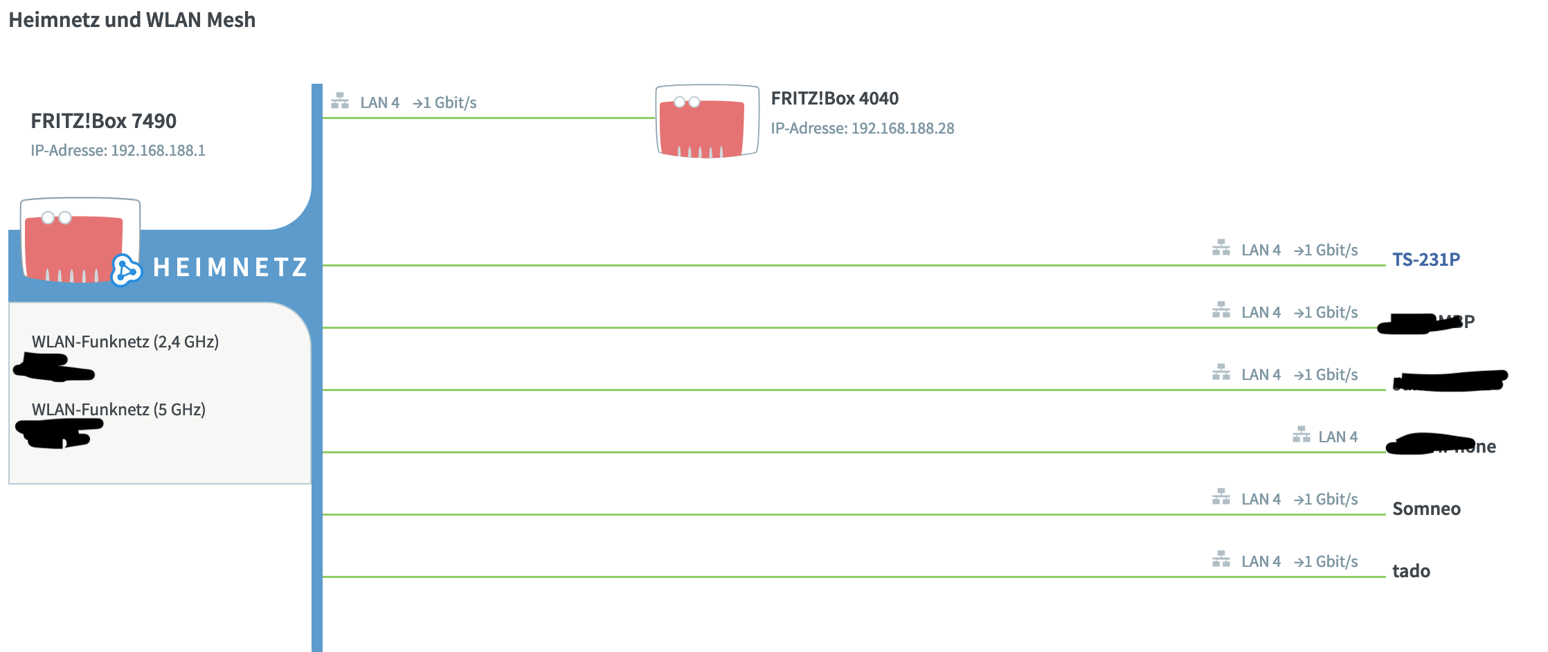

Wieso werden mir aber die Geräte, die hinter der FritzBox 4040 hängen nicht auch in der Übersicht der FritzBox 7490 bei Mesh so wie im Artikel "hinter" der FritzBox 4040 angezeigt?
Die 4040 ist nicht als Mesh Client (wie von @h00bi angemerkt) eingerichtet. Das sieht man an dem fehlenden blauen Mesh-Symbol.
Doch, habe ich gemacht. Eventuell habe ich etwas vergessen oder falsch gemacht. Aber die Einstellungen hier sollten richtig sein. Habe ich etwas übersehen?
Nochmal: Gib doch der 4040 eine statische Adresse, richte sie dann als IP-Client ein, und dann als mesh-repeater.

Wen interessiert es wo die Fritzbox anzeigt wie die Geräte angeschlossen sind? In einem geswitchten Netzwerk - und die 4040 agiert in diesem Falle als Switch - ist doch alles in Butter und ob die Fritzbox da nu links, rechts, oben, unten, vorne, hinten Verbindungen anzeigt, sei es in Rot, Grün, Blau oder auch Magenta, ist absolut irrelevant, wenn die Kabel physisch in Port X an Fritzbox Y stecken, denn DAS ist das Entscheidende..
