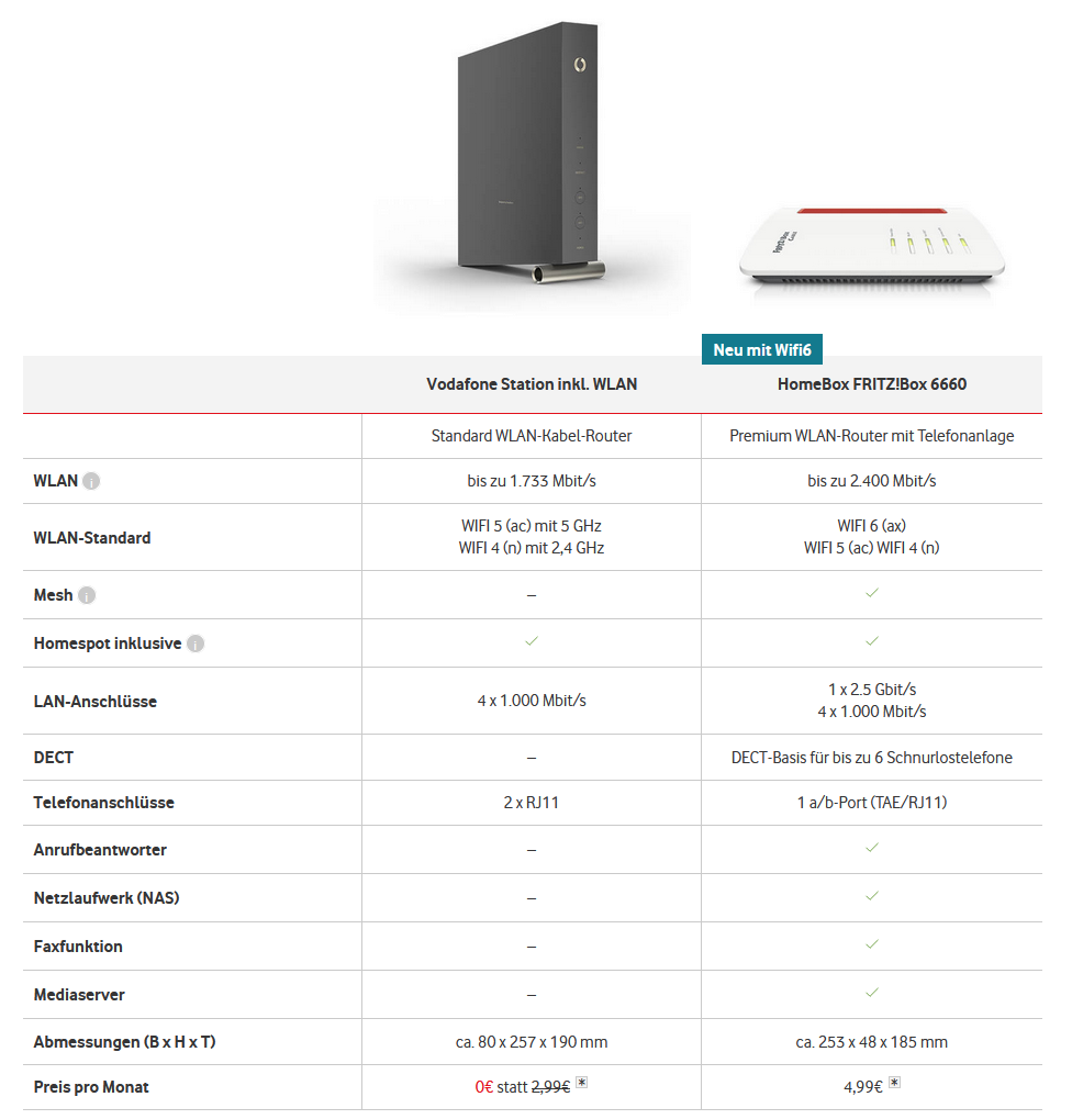

Habe gestern die Box bekommen (Vodafone Station) und sie heute in Betrieb genommen. Das Ding ist echt nicht der Hammer. Warum es überhaupt die Ansicht "Experteneinstellungen" gibt erschliesst sich mit wirklich nicht.
Die FritzBox 6490 wurde von mir jetzt in den Accesspoint-Modus versetzt bis ich die VodafoneStation dann in den BridgeMode verbannen darf. Soll ja ne Weile dauern.
Bisher lief alles halbwegs problemlos, meine Powerline-Adapter senden, das Mesh Mesh ist intakt und alles Weitere konnten IP-Adressen behalten, sogar der Saugroboter im GästeWiFi funkt noch. Mir ist bisher also noch nichts um die Ohren geflogen. Selbst mein PiHole sagt, dass er weiterhin fleissig arbeitet (das hat mich etwas stutzig gemacht, vllt kann mir jemand das erklären...)
Das Einzige was jetzt leider im moment nicht funktioniert ist mein Festnetztelefon über DECT. Die Vodafone Station kann anscheinend keine DECT-Basis sein, und einen analogen Telefonanschluss hat mein Phone nicht. Egal, die 2 Wochen kommen wir auch ohne aus.

@bender_ Ok, also muss ich mir wohl die SIP-Daten besorgen. Ärgerlich.
Was mit an der Vodafone Station fehlt und warum ich die FritzBox weiterhin nutzen möchte?
Relativ einfach: mein Mesh-Netzwerk, die Möglichkeit einen manuellen DNS-Server für meinen PiHole einzurichten, die Möglichkeit VPN-Zugang auf mein Netzwerk zu ermöglichen etc...
Kurzum, die VFST passt schon für meine Eltern oder Schwiegereltern - aber für mich ist es nicht ausreichend. Es fehlen einfach in der Firmware grundlegende Einstellungen.

Ich hatte eine 7390 hinter der VFST, das ging problemlos.
Ich denke das die beste Lösung wohl eine 6591 oder 6660 ist, aber die kosten halt > 200 Euro.
Ansonsten musst du mit der 6490 halt auf 200mbit verzichten, so wie ich.
(DVB-C deaktivieren)

Du kannst auch einfach für nen 5er im Monat eine aktuelle Fritze mieten.
