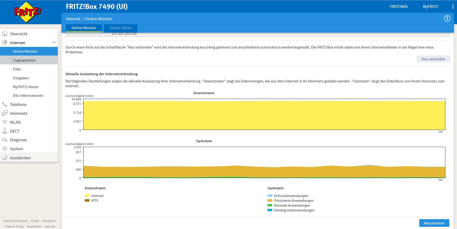

Hallo Leute,
hab seit kurzem bei 1&1 einen neuen Vertrag ausgemacht (War vorher bei der Telekom). Fritzbox angeschlossen und los gings. Die Leitung ist langsamer geworden und der Router hat auch so seine Macken.. hatte zuerst gedacht das es eventuell ein Update sein könnte und hab das OS auf 06.50 Aktualisiert, leider ohne Erfolg.. bis ich gemerkt hab das der Up - und Downstream ziemlich hoch liegen obwohl nichts aufwändiges Gedownloaded wird.
P.S: Ich habe eine 16.000er Leitung.
MFG
JamesRyan
Schau in die Netzwerkübersicht der Box nach den aktiven Geräten.
In den Geräten schaust Du dir dann die Netzwerkaktivität an (z.B. Taskmanager-Reiter).
Vermutlich Updates.
Da dürfte irgendein rechner im Hintergrund größere Updates ziehen. Kenne das vom aktuellen Mac OS und Windows (Upgrade auf 10). Spielkonsolen ziehen gerne auch im Standby ihre Updates / Spiele.

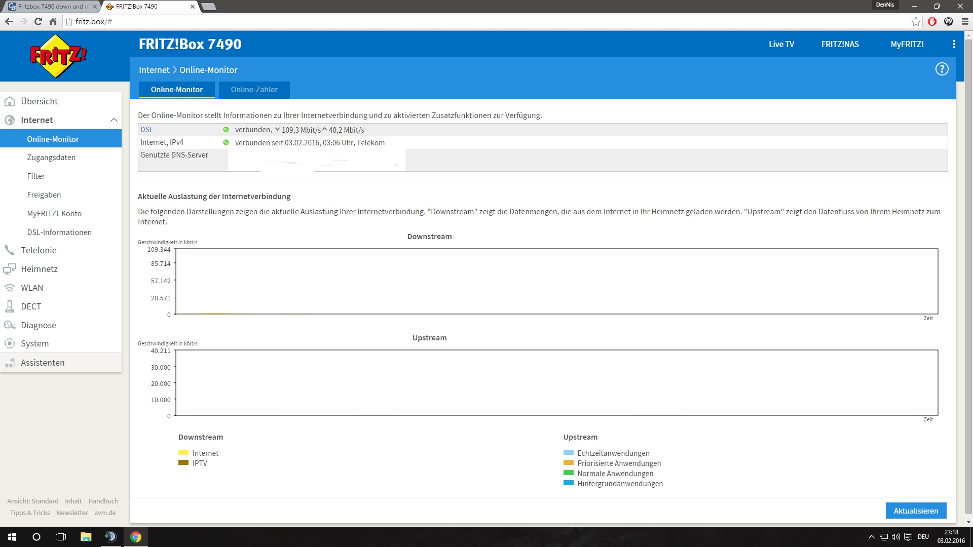

Ach so. Das hilft allen ziemlich weiter. Er kann ja einfach deinen Screenshot nehmen. Das Problem ist gelöst. Bei dir scheint es ja zu gehen.....
Miacs Tipp ist wohl der richtige weg. Darauf aufbauen. Erstmal alle Geräte zuordnen die so mit der Box verbunden sind und dann die Geräte prüfen.
