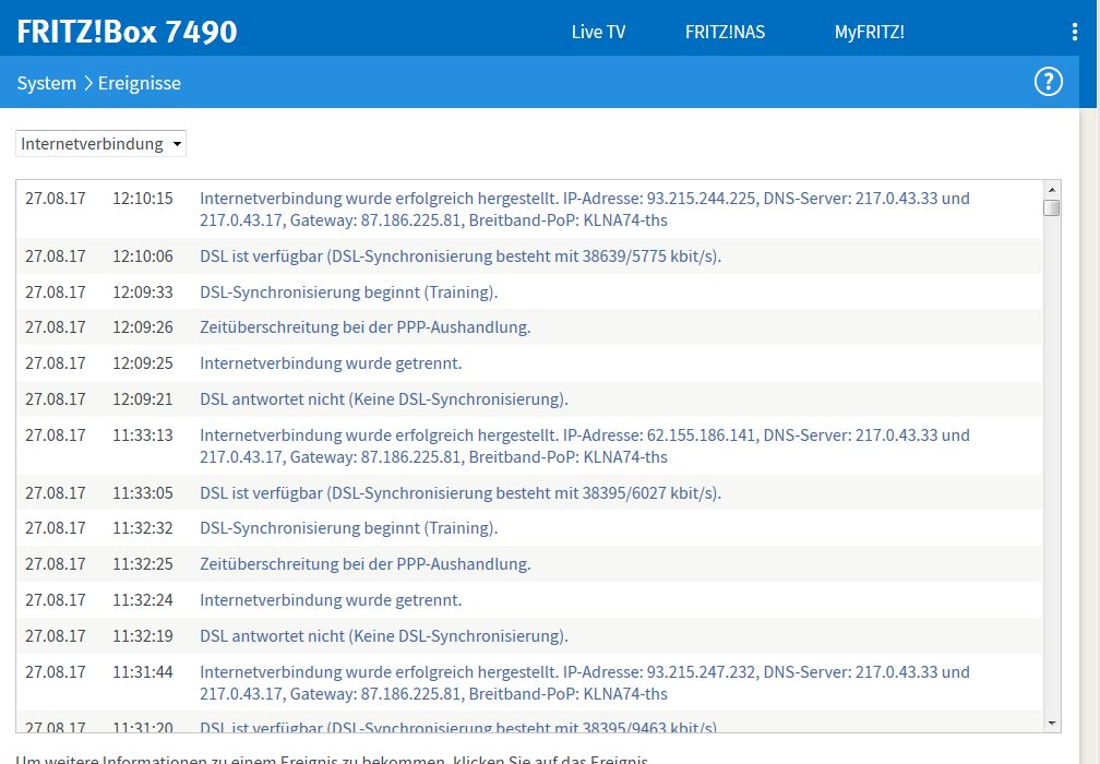

Moin Leute, habe hier extreme Internetprobleme. Und zwar trennt sich spätestens jede halbe Stunde das Internet für 1-3 Minuten. Habe eine Fritzbox 7490 und Telekom als Anbieter. Ein Screenshot des Problems habe ich beigefügt.
Router wurde neugestartet. Mein Vater hatte auch schon mit der Telekom Kontakt und alle Supportschritte durchgeführt. Aber keine Besserung. Kennt das jemand vielleicht oder könnte mir evtl ein paar Tipps geben?
Der Fehler müsste bei uns liegen oder?

Ganz einfach: Telekom anrufen und eine Störung melden. Ist doch eindeutig, dass die Synchronisierung zusammenbricht. Also Problem für den Telekom-Kundendienst.
Selbst kannst da überhaupt nichts machen.
38Mbit down und upload zwischen 5 und 10 Mbit schwankend deutet schon mal auf ein Problem mit der Leitung hin.
war Störnung. warten bis morgen ab. wenn immer selbe dann ruf Telekom an.
Damals habe ich auch gemacht. war kein Verbindung bei VDSL von Telekom mehr. habe angerufen.
Telekom hat gefunden Verteiler war defekt und hat umgetauscht dann geht wieder.
Folge dem Link:
https://service.avm.de/help/de/FRITZ-Box-Fon-WLAN-7490/016/hilfe_syslog_36
Zeitüberschreitung bei der PPP-Aushandlung. schrieb:
Diese Meldung ist eine Ereignismeldung aus dem Bereich "Internetverbindung".
Diese Statusmeldung informiert Sie darüber, dass der Verbindungsaufbau zum Internet abgebrochen wurde, weil eine erwartete Antwort nicht in der vorgegebenen Zeit eingetroffen ist.
> Prüfen Sie Ihre Zugangsdaten und wenden Sie sich an Ihren Internetanbieter, wenn der Fehler wiederholt auftritt.

Also mein Vater hatte schon Kontakt mit dem Telekom und AVM Fritzbox-Support und alles vorgeschlagenen Schritte durchgeführt. Wie die genau aussahen kann ich momentan nichts sagen.
Danach war etwa ein Monat alles halbwegs in Ordnung. Aber ob es wirklich daran lag bezweifel ich. Jetzt tritt das Problem seit circa 5 Tagen wieder auf.
Dann werde ich der Telekom morgen mal die Fehlermeldungen schicken und schauen was sie sagen.

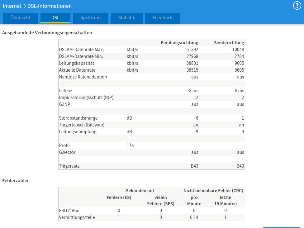

Offenbar wurde der Uplink mit jedem Resync herabgesetzt. Du kannst die Störsicherheit im Menü Internet -> DSL-Information erhöhen bis die Telekom eine Lösung anbietet.
Störung melden wurde bereits empfohlen, Regler auf Stabilität stellen ebenfalls. Weitere (nicht personenbezogene) Daten der Fritzbox hier zu posten (Leitungswerte, Spectrum, Fehlerstatistik) kann nicht schaden und den plötzlichen-Neugierde-Tod der mitlesenden Foristen (was ein oft unterschätztes medizinisches Problem ist) effektiv bekämpfen.

Leider finde ich keinen Regler, wo ich die Störsicherheit erhöhen kann. Wo genau finde ich den? In der Hilfe wird er zwischen Statistik und Feedback angezeigt. Da ist er jedoch nicht bei mirim Menü-

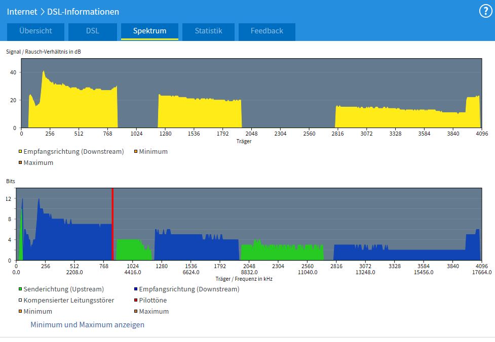

Anbei noch ein paar Screenshots. vielleicht helfen die ja.

Danke, Hatte es vorher auch gefunden. Musste auf erweiterte Ansiicht stellen.
Ich hab nun die
Angestrebte Störabstandsmarge
Impulsstörfestigkeit (INP)
Erkennung von Funkstörungen (RFI)
auf den mittleren Wert gesetzt zwischen Stabilität und Performance gesetzt.
