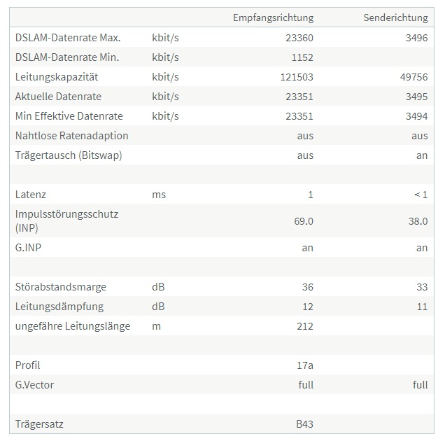

NatokWa schrieb:
Wie ich dazu komme ? Weil praktissch alle DSL-Kunden die Probleme mit ihrer Leitung haben idr. eine Störabstandsmarge von unter 20 haben. Je niedriger die ist, desto leichter geht das ganze out of Sync (was hier passiert).
Die Marge ist hier sogar "besonders" niedrig, was aber bei einer "Ungefairen Leitungslänge" von 223m kaum überrascht.
Ich habe glaube ich noch niemanden gesehen der einen SNR von über 20db hat. Ausser jemand mit DSL50 der direkt am dslam wohnt. Oder massiv seine Leitung gedrosselt hat
Der Ziel SNR ist laut div Auskünften bei 7db .
Ich habe 6db.
Mein Anschluss (regionaler Anbiter) war bis vor einiger Zeit 64/10MBit/s.
Da hatte ich einen SNR von 25dB (Empfangsrichtung) und 35dB (Senderichtung).
Leitungslänge über 300m.
Inzwischen wurde der Anschluss auf 100/40MBit/s umgestellt.
Jetzt liegt der SNR bei 10dB/9dB. Selber Anbieter, selbe Kabel, selber Anschluss, selber Router.
Die Vermittlungsstelle war vorher "Broadcom", jetzt "Nokia".
Noch früher war ich bei der Telekom, da hatte ich allerdings nur einen 16MBit/s Anschluss, bei dem wegen der Leitungslänge aber nur 12MBit/s ankamen.
Da hatte ich einen SNR von 6dB/6dB. ("Infinion"-Vermittlungsstelle)
KnolleJupp schrieb:
Den APL selber auszutauschen, ist eine ganz andere Hausnummer.
Zumal es sich hier vermutlich um papierisoliertes Kabel handelt. Da ist es nicht damit getan, einen EVz 98 zu nehmen und die Adern aufzulegen. In dem Fall muss ein Stück PE-isoliertes Kabel ans vorhandene Kabel angemufft werden.
Geht in Empfangsrichtung noch besser:
(VDSL16, Werte bereits nach Reduktion der Sendeleistung vom MSAN)
Fakt ist, dass ein ungestörter Anschluss mit 6 dB stabil funktionieren sollte. Was anderes ist es, wenn man z. B. Störungen durch Powerline der Nachbarn hat und einen höheren SNR benötigt, um diese Schwankungen auszugleichen.
