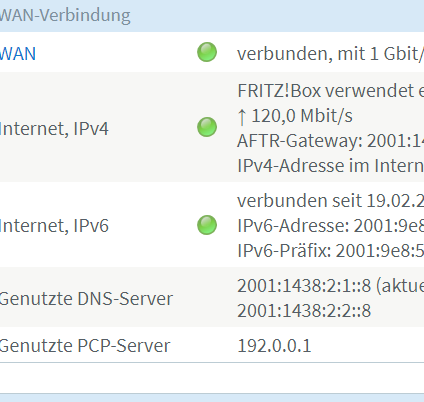

Klingt eher nach mehreren Fehlern, vielleicht sogar ein Problem mit dem DNS-Server. Welchen Anbieter nutzt Du? Und nutzt Du den auch über IPv6 oder nur via IPv4?
Reaktionen: guchi
