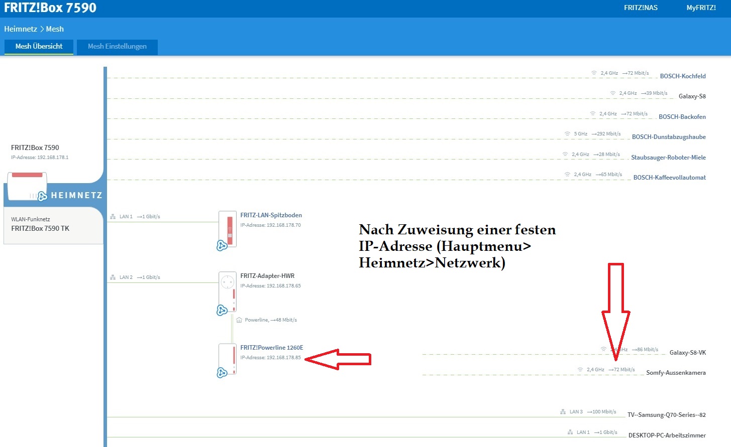

Ich habe im EG Modem 7590, welches mit einem Repeater 1750e im Spitzboden (als LAN-Brüchke) verbindet, sodass Modem das EG und Repeater das OG mit WLAN abdeckt.
Vor paar Wochen habe ich eine Außenkamera mit Mikrophon von Somfy gekauft und an einer Außenwand nahe zum Eingangstür installiert. Unmittelbar nach Installation habe ich gemerkt, dass WLAN Signal draußen total schwach ist (wahrscheinlich weil Außenwand des Hauses fast 50 cm dick ist) und meine Kamera hat im Schnitt nicht mehr als 5 Mbit, was absolut nicht ausreichend ist!

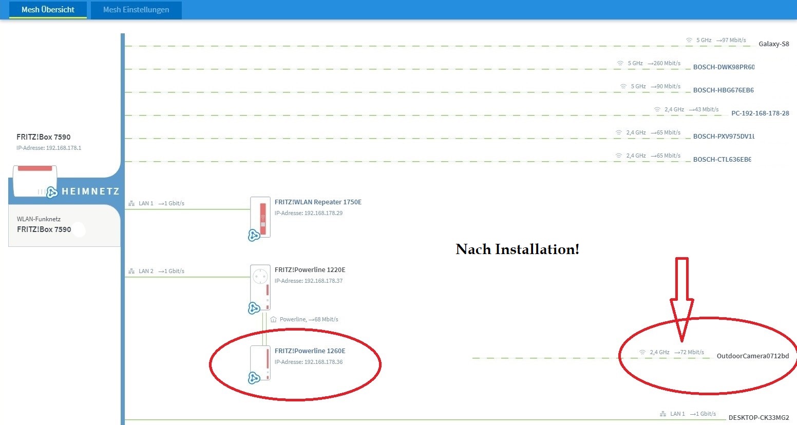

Bin am nächsten Tag zum Saturn gegangen und ein Set Powerline 1260E gekauft. Innen-Adapter 1220E in die Steckdose neben dem Modem rein und einem LAN Kabel an das Modem angeschlossen, Außen-Adapter 1260E in eine Außensteckdose ca. 20 cm von der Kamera entfernt ( extra von der Kamera abgezweigt).
Kamera resetet, wider im App Installation abgeschlossen und vuala Kamera hat Verbindung mit Außenadapter Powerline mit ca. 72 Mbit!

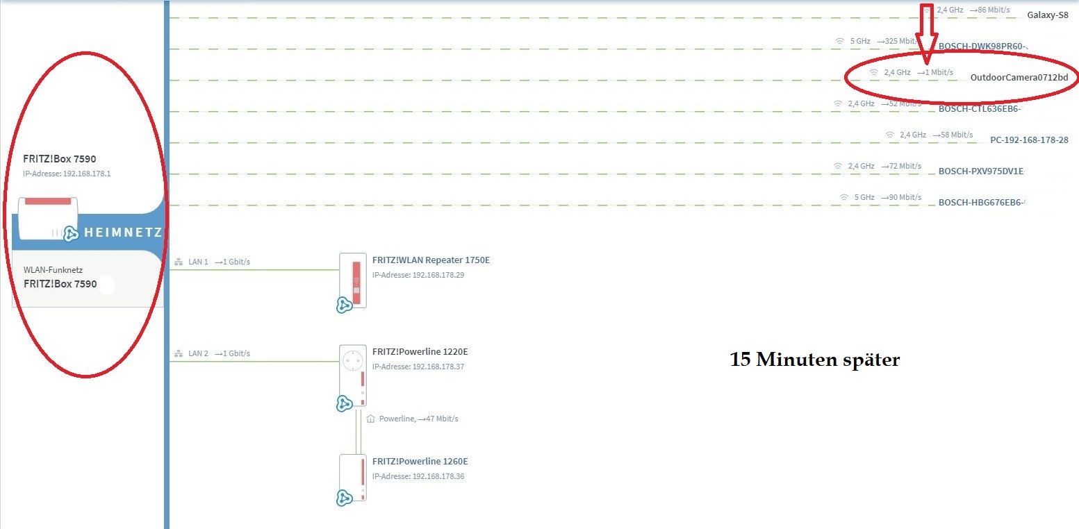

Ca. 15 Minuten später fällt mir auf, dass meine Kamera wieder am Modem sitzt mit ca. 2 Mbit(((.
Ich habe 3 Mal Kamera resetet, nach jeder neuer Installation schließt sie sich mit Außenadapter an, springt jedoch in ca. 15 Minuten an das Modem oder Repeater.
Lösung: Ich habe jedem Gerät im haus eine feste IP-Adresse zugewiesen (20, 25, 30, 35, 40, 45 u.s.w.), Kamera nochmal resetet und neu installiert. Seitdem hängt sie fest an dem Außen Adapter Powerline und sucht keine Verbindung zum Modem oder Repeater.
Nachtrag vom 05.11.19:
Leider auch nach Zuweisung von einer festen IP-Adresse verliert Kamera mit der Zeit Verbindung zum Powerline Adapter.
Habe mit AVM telefoniert und paar Tips bekommen. Man muss den Adapter aus dem Mesh rausnehmen, damit Master des Mesh-Netzes (Fritz box) an dem Adapter nicht manipuliert.
Habe alle von AVM empfohlene Schritte durchgeführt, Kamera resetet und neu installiert. Seitdem hat die Kamera wie gewünscht gute Verbindung mit dem Powerline Außenadapter (72Mbit). Allenfalls bleibt Mesh-Symdol des Adapters in Mesh-Übersicht der Fritzbox-Oberfläche weiterhin aktiv.
Also das Hauptziel, SSID des Adapters zu ändern und die Kamera (oder ein anderes Gerät) bei Installation nicht mit dem SSID des FritzBoxes sondern direkt mit dem Adapter zu verbinden (Passwort bzw. Netzwerkschlüssel bei Box und Adapter bleibt identisch).
