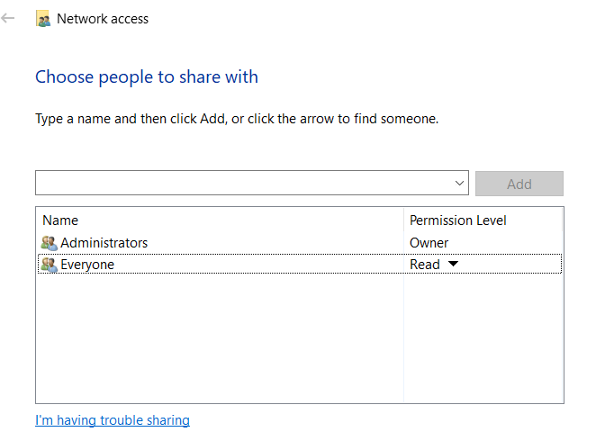

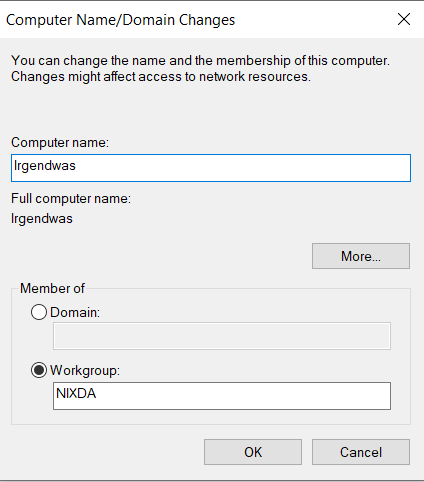

Mein PC hat die Arbeitsgruppe NIXDA, der 2. PC hat die Arbeitsgruppe NIXDA. Auf meinem PC habe ich einen Verzeichniss freigegeben,

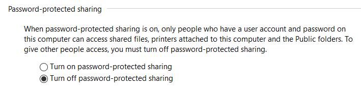

In Netzwerkeinstellungen ist PW für Verzeichnisse aus:
