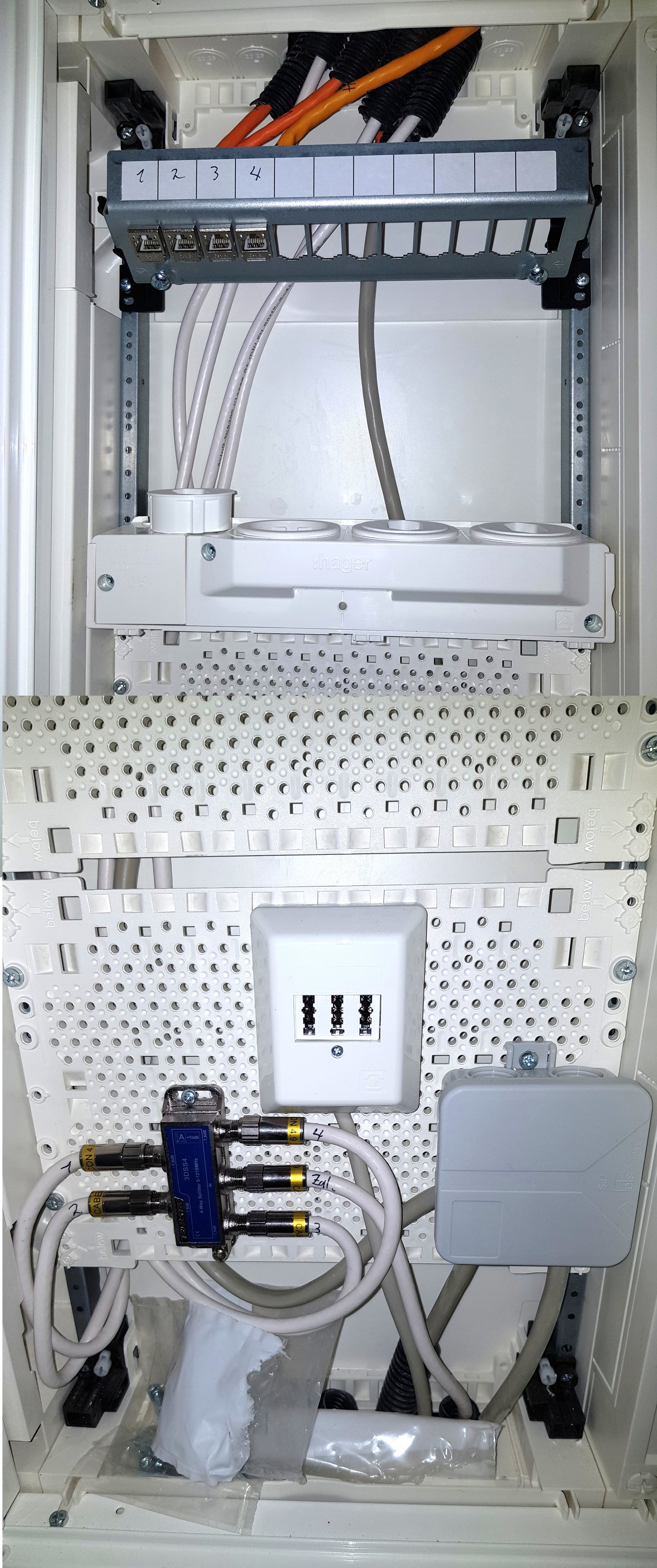

ich habe anhand des Fotos gesehen, dass im Schaltkasten garkeine Steckdose ist, womit alle Überlegungen, dort den Router zu installieren, hinfällig sind!
Kabel hinaus- oder hineinführen entfällt, da Deckel aus Blech und Erstbezug.
Also bleibt ja nur die Verkabelung der Telefondose mit einer der 4 Netzwerkdosen.
Muss ja dann auch bauseits so vorgesehen sein...
Da sind m.E. doch 4 Steckdosen in der Mitte. Stecker von oben einzustecken.
Reaktionen: bart0rn
Ja, da sind definitiv Steckdosen. Ganz klar zu erkennen.
