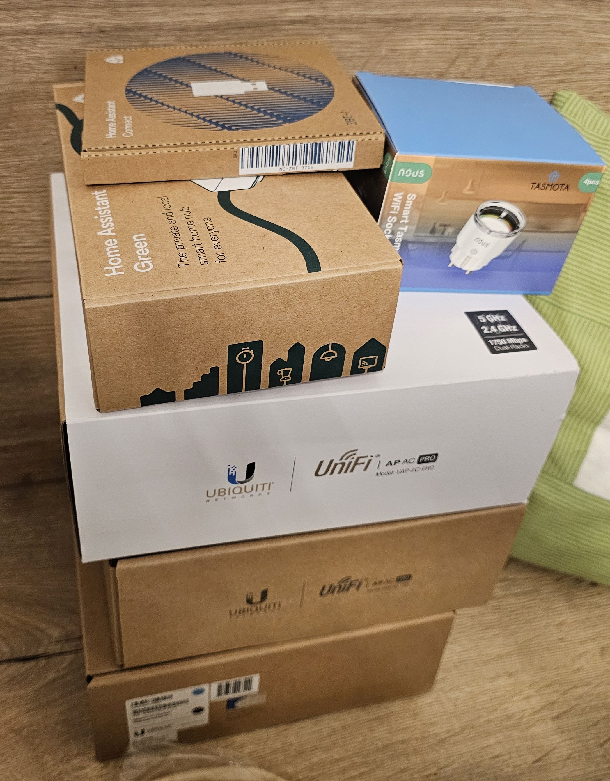

Ich will eigentlich keine 5590.
Ich bin eskaliert und habe 3 Ubiquiti AC AP pro (IEEE 802.11ac) für den Preis der 5590 erstanden.
Dazu noch einen (fertigen) Home Assitant mit Zigbee-Erweiterung. Auf dem PI war mir das grad zu viel.
Mal sehen, ob und wann ich das hinbekomme, die APs werden gesteuert vom HA statt Cloud Key.
Ich wurde schon an 1-2 anderen Stellen, vor Ubiquiti gewarnt, dass es etwas kompliziert sei.
Aktuell ist der Plan es parallel zur Fritz-Lösung hochzuziehen, dann Wlan abschalten und Repeater abbauen und wenn alles läuft, Repeater weg.
Kann gerne schreiben wie es lief, dann hilft es evtl noch anderen. (kann etwas dauern)
Home Assistant soll dann gleich noch Hue, Shelly... übernehmen...

Der AC Pro hat kein MU-MIMO. Das ist technisch gesehen um 2,5 Generationen veraltetes WLAN.
Die 5590 ist innerhalb des Gerätehaufens mit Abstand das beste Modell. Liest sich jetzt sehr wirr und so, als ob du möglichst viel Geld ausgeben und eine Verschlechterung der Gesamtsituation herbeiführen möchtest oder zumindest keine Verbesserung.

Danke für die Hinweise :)
Ich hab mir überlegt, was hab ich an Budget und was wollte ich umsetzen (prio).
Home Assistant stand oben auf der Liste. Fritzbox Wlan stand auf der Liste und 5590 nicht zur Disposition (Tolles Wlan im Keller... vs drei APs im Haus).
M.E. verschlechtere ich mein aktuelles Wlan nicht (AVM 7590/7490/2400/1200) und kann wenn erforderlich die Ubiquiti AC AP pros gegen U6 oder U7 tauschen. Budgetgrenze jetzt erreicht.
Auf der Ubi Seite steht: MIMO 2.4 GHz (DL MU-MIMO) 3 x 3 5 GHz 3 x 3 (DL MU-MIMO). Also Mimo vorhanden? Sollte für mich und Familie reichen. Evtl sind die Ubi Antennen.
PC, Fernseher und NAS sind per Gigabit angebunden, sonst brauche ich nirgendwo mehr als 100-200mbit. Stabil soll es sein.
Nein, die AC PRO unterstützen kein MU-MIMO. Ihre WLAN-Ausstattung ist somit bis aufs Antennendesign quasi identisch zur Fritz!Box 7490... nicht so der Bringer.
Für das Geld hättest du schon nanoHD bekommen, das wäre mit MU-MIMO und 4x4 AC und Möglichkeit auf 160 MHz zu gehen was gewesen, wofür man noch guten Gewissens Geld hinlegen kann.
Also Unifi-System läuft soweit im Probebetrieb, auf meinem Samsung kommen im Wohnzimmer netto 240/45 gemessen an, passt für mich soweit. Rest wird sich zeigen, wenn Anschluss irgendwann auf 300/150 upgegraded wird.
Verbindung zeigt Unifi Network an:
2x2, WiFi 544 (5 GHz, 80 MHz)
Mehr kann das Samsung wohl nicht, 3x3 geht wohl nicht.
Ob es jetzt die optimale Lösung ist? Weiß ich nicht. Mit Poe ist es im Treppenhaus jetzt zumindest aufgeräumter.
Falls das irgendwie unterging: Bei MU-MIMO geht es nicht um den Einzel-Durchsatz sondern den Gesamt-Durchsatz aller Clients … Leider finden sich wenige belastbaren Quellen bzw. Tests, ob und wann MU-MIMO wirklich irgendwas geholfen hat.
802.11ac Wave 2 brachte dann auch noch 160 MHz-Kanalbreite optional. Dazu muss man natürlich einen passenden WLAN-Client haben, was die bei Wi-Fi 6-Clients aber inzwischen wirklich der Fall ist. So surft man mit seinem 802.11ax-tauglichen Computer dann auch am 802.11ac Wave 2-anbietendenden Access-Point schneller.
Aber ich bin auch ein Fan vom alten UniFi UAP-AC-Pro.
