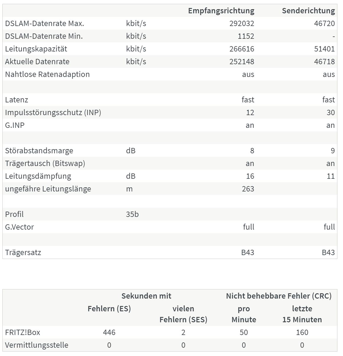

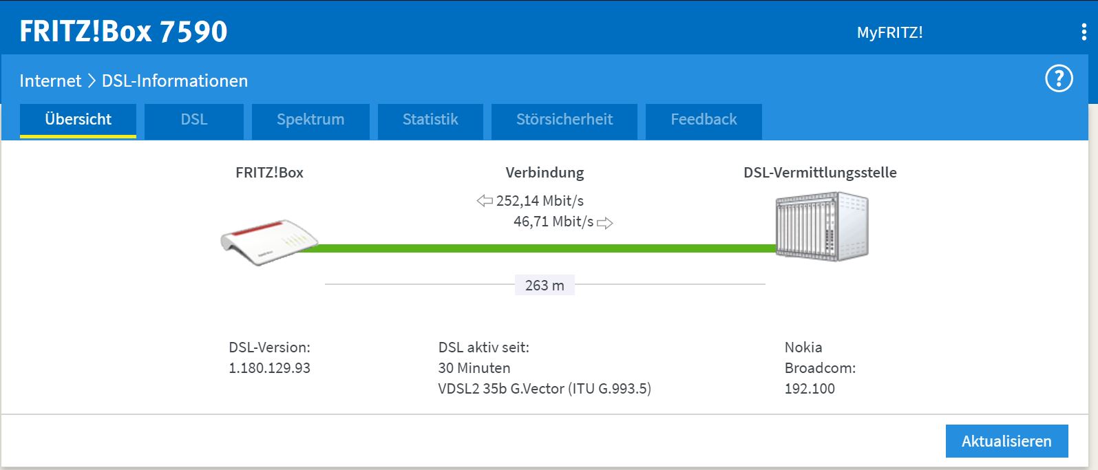

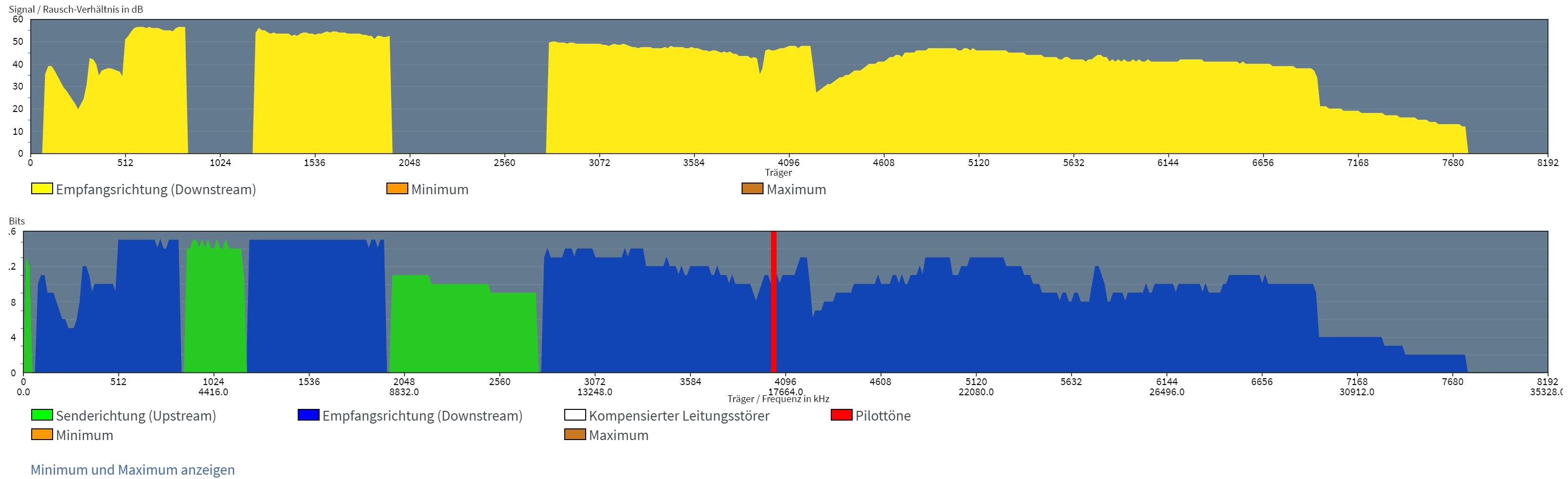

Guten Tag,
seit der Schaltung von der 250 Mbit/s Leitung (MagentaZuhause L auf XL Wechsel) treten pro Tag mehrmals Internetabbrüche aus. Es wird eine Fritzbox 7590 verwendet, die mit der Firmware 07.12 läuft. Seitens der Fritzbox 7590 geht dann der Fehlerzähler auf 400 hoch, wenn er bei 8000-10000 Fehlern ist, verliert er den Sync und synchronisiert sich niedriger neu, was manchmal dann paar Tage gut läuft oder dann wieder zu einem Resync führt.
Ein Techniker war vor Ort am Dienstag, hatte aber nur gemeint, dass es an einer Nachbarleitung liegen könnte, die stört und dass er das beheben würde. Das Störungsticket wurde dann zugemacht.
Anbei mal die Bilder von der Fritzbox. Die Fritzbox hatte am Anfang einen Sync von 272 Mbit/s / 46 Mbit/s, seit den ständigen Resyncs geht es meistens so auf 252 Mbit/s / 45 Mbit/s runter.
