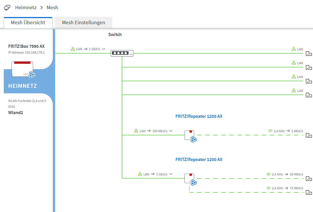

wir wohnen jetzt kanpp ein Jahr in unserem Eigenheim. Ich habe hier eine Fritzbox7950AX und 2 mal den Fritz 1200AX Repeater. Habe ein Mesh aufgebaut über LAN. Also vom Router geht ein Lananschluss an den Repeater 1 und an den Repeater 2, die logischerweise in unterscheidlichen bereichen der Wohnung stehen. Wlan über den Router funktioniert einwandfrei. (Lan sowieso)
Wenn ich mich (z.B. über mein Handy) in einem Bereich eines Repeaters befinde, habe ich teilweise gar kein, teilweise sehr schlechtes Internet obwohl die Signalqualität sehgr gut ist. Das Problem trat an beiden Repeatern zeitgleich auf.

Warum ist denn ein Repeater nur mit 100 Mbit angeschossen

Die Frage mit dem Fast-Ethernet hätte ich auch … sieht nämlich so aus, als wären entweder beide Kabel vom Switch zu den FRITZ!Repeatern defekt oder der Switch selbst. Welcher ist das?

Was bei Anschluss über einen Switch aber keine Rolle spielt. Und dessen Verbindung läuft ja auch mit Gigabit-Geschwindigkeit. Es muss an der Verbindung zwischen Switch und FRITZ!Repeater liegen.
keine Ahnung. Der Andere läuft ja über 1Gb/s. Beide sind eigentlich baugleich. Kann ich das manuell ändern?

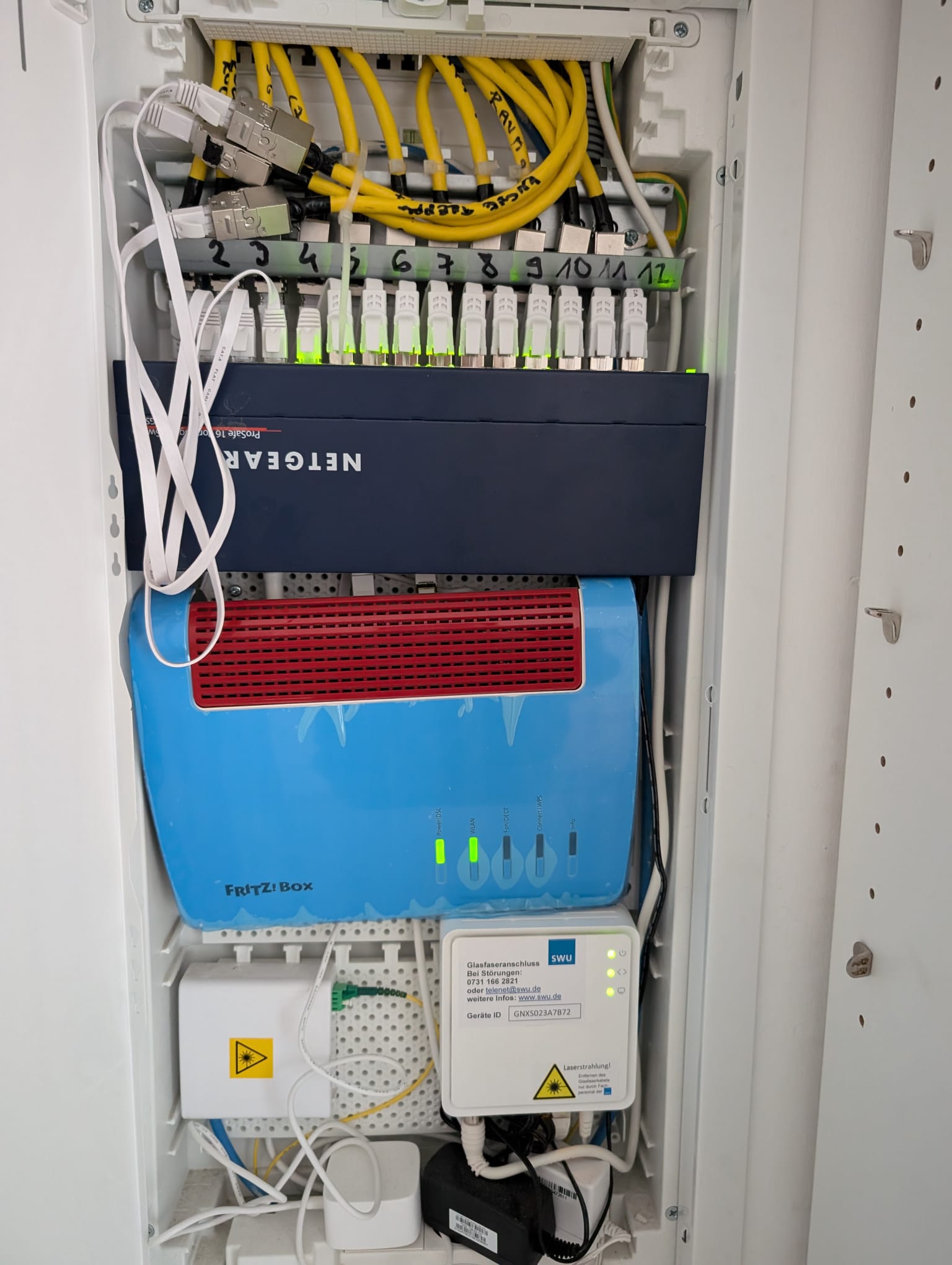

Mit Fast-Ethernet meinst du auch die 5GHz? die Kabel vom Switch zu den repeatern kann ich fast ausschließen. Es müssten ja zeitgleich beide Kabel kaputt gegangen sein, während die anderen noch funktionieren. Die Geräte, die ebenfalls hinter den Switch geschaltet sind aber im Lan angeschlossen sind funktionieren einwandfrei. (2 Samsung Fernseher mit Waiputv, 1 Sonos Box....)
Der Switch ist ein Netgear Prosafe 16Port. (siehe Bild)

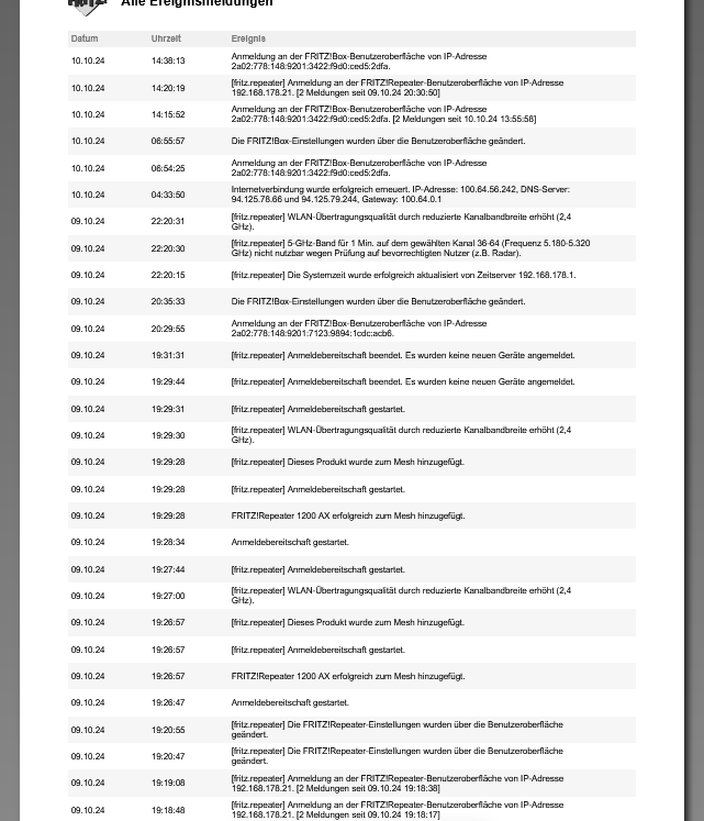

Det Fritzbox Log sagt mir :
fritz.repeater] 5-GHz-Band für 10 Min. auf dem gewählten Kanal 100-128 (Frequenz 5.500-5.640 GHz) nicht nutzbar wegen Prüfung auf bevorrechtigten Nutzer (z.B. Radar). [2 Meldungen seit 10.10.24 19:49:11]

Meint ihr, daran liegt es? Das würde auch erklären, warum es mal geht und mal nicht.
Kann mir dazu jemand sagen, was ich tun muss um mein Wlan dennoch zu nutzen? Auf 2,4 Only umstellen?

Glaub ich nicht. Die Kanäle 36 bis 48 im 5ghz sind nicht davon betroffen weil zu tiefe frequenz für Störungen beim flugradar. Stell diese manuell im Repeater ein oder noch tiefere Kanäle wählen.
Hab ich gemacht. Es löst aber das Problem nicht, was für mich heißt, das das Problem nicht von der Radargeschichte kommt. Ich hab's auf 36 laufen lassen....gleiche Problematik.
Meine ebenfalls die angezeigten „100 Mbit/s“. Wir bräuchten das Model genau, aber ich meine ein „GS“ zu erkennen. Dann ist das ein Gigabit-Switch, vermutlich der GS116. Du solltest trotzdem herausbekommen warum der eine FRITZ!Repeater 1200 AX auf Fast-Ethernet läuft. Vielleicht ist (das Netzteil am) Switch am Sterben oder Verkabelung ist doch defekt. Das könntest Du testen, indem Du die (Ports an denen die) FRITZ!Repeater (stecken) probeweise nicht mehr über den Netgear laufen lässt, sondern direkt in die FRITZ!Box steckst.
